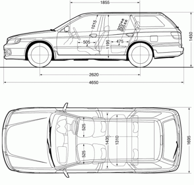

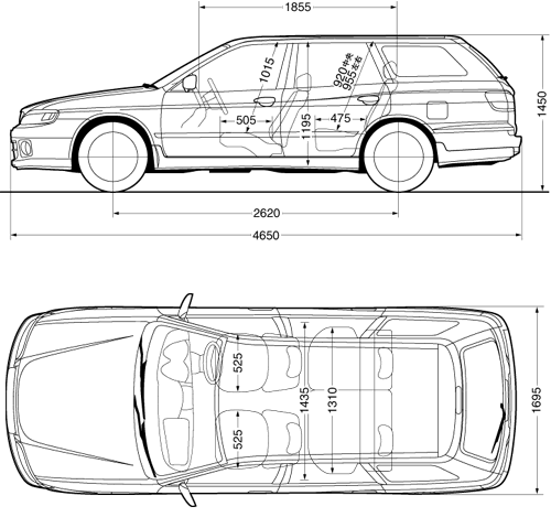

timur59 писал(а):
коллеги, пожалуйста: нормальная штатная пружина, без лифта, высота от высшей точки арки до пола?
А если измерить по высоте кузова? Вроде бы такие данные должны быть:
Габариты кузова (Д x Ш x В), мм 4650 x 1695 x 1450
 Заголовок сообщения: Re: у кого новые пружины
СообщениеДобавлено: 12.01.2011 19:08
А что, хоть какой-то вариант! Только не понятно с рейлингами или без?
СообщениеДобавлено: 13.01.2011 09:02
Если судить по картинке, то без рейлингов. А с ними высота, кажется, 1490мм.
У Бластера немного отличаются размеры.
Комментарий к файлу: Blaster
4a_02.gif [ 14.17 КБ | Просмотров: 8787 ]
Комментарий к файлу: Salut Si
2men.gif [ 33.13 КБ | Просмотров: 8790 ]
