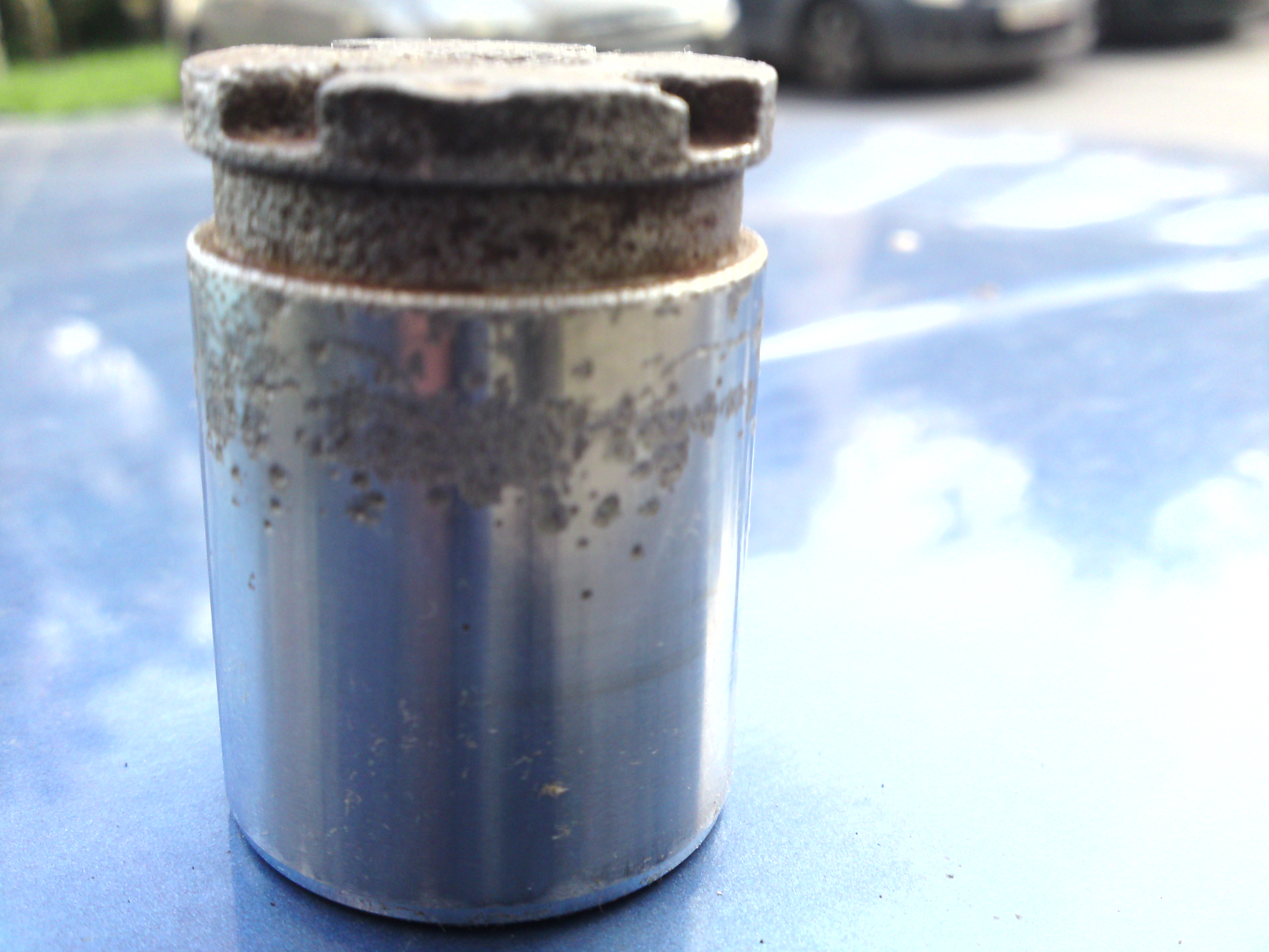

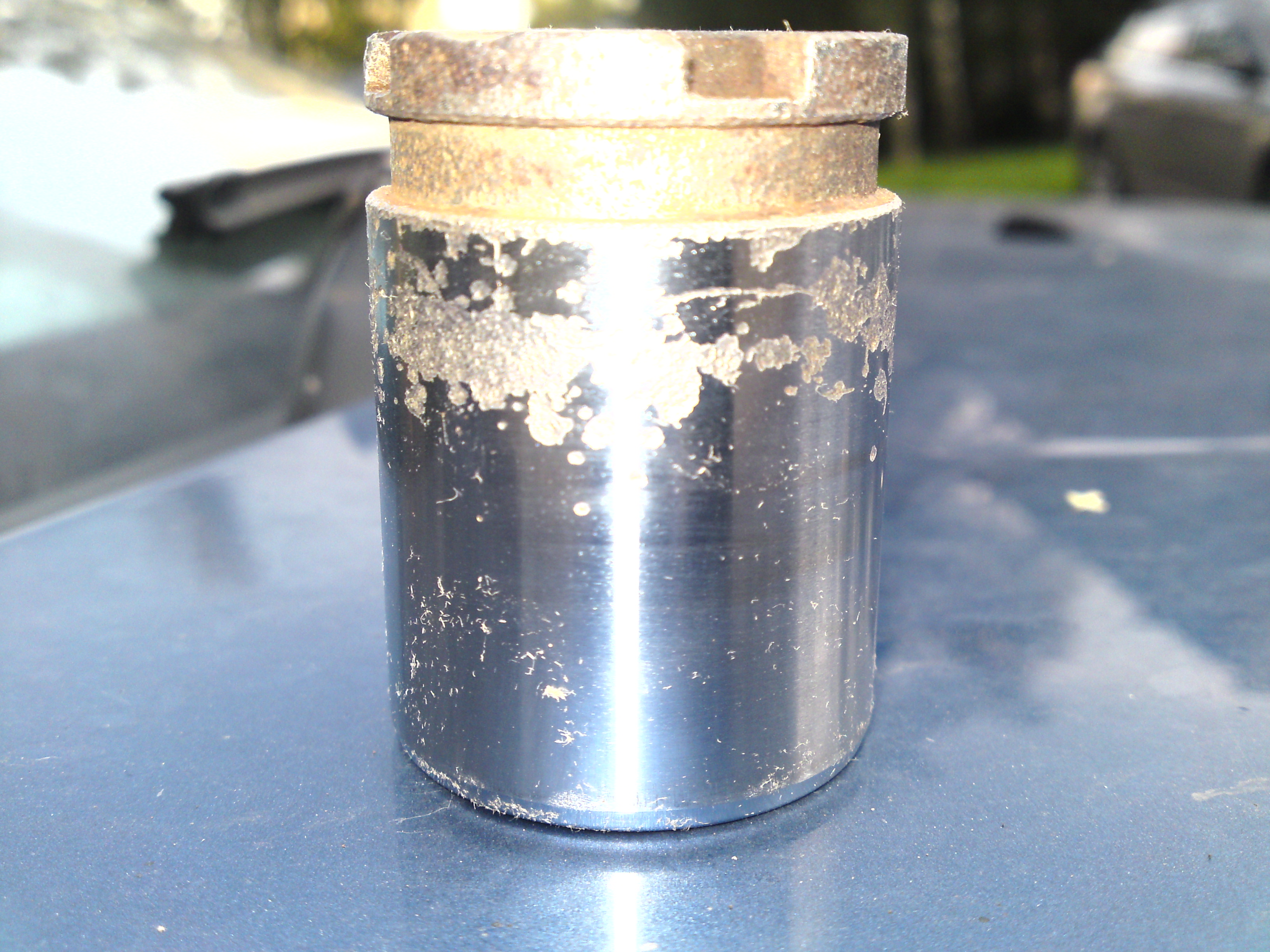

Если ступица греется, значит скоро подшипник завоет. Тоже самое было.
Направляющую зажал в тиски за краешек, а за суппорт пытался провернуть... еле еле стронул с места, ну и вытащил соответственно с трудом ( жаль не сфотал - жесть). ТЩАТЕЛЬНО всё оттёр внутри и саму направляющую, смасал специальной смазкой и собрал. Тормоза стали значительно эффективнее.
А вчера и вовсе разобрал все 4 цилиндра и всё почистил и смазал, результата пока нет т.к. поставил все новые диски и колодки. Жижу поменять ещё нада.
Задним поршням помоиму КИРДЫК. Ведь если есть раковины на нём - значит всё, на помойку?
КОНТРАКТНЫЕ стоит брать суппорта в сборе???????????????????

у меня на задних супортах пыльники в хлам, поршень при замене колодок вдавить в супорт не смог.
ремкомплект как у супорт в сборе стоит "космос".
вопрос тот же стои брать контракт?
