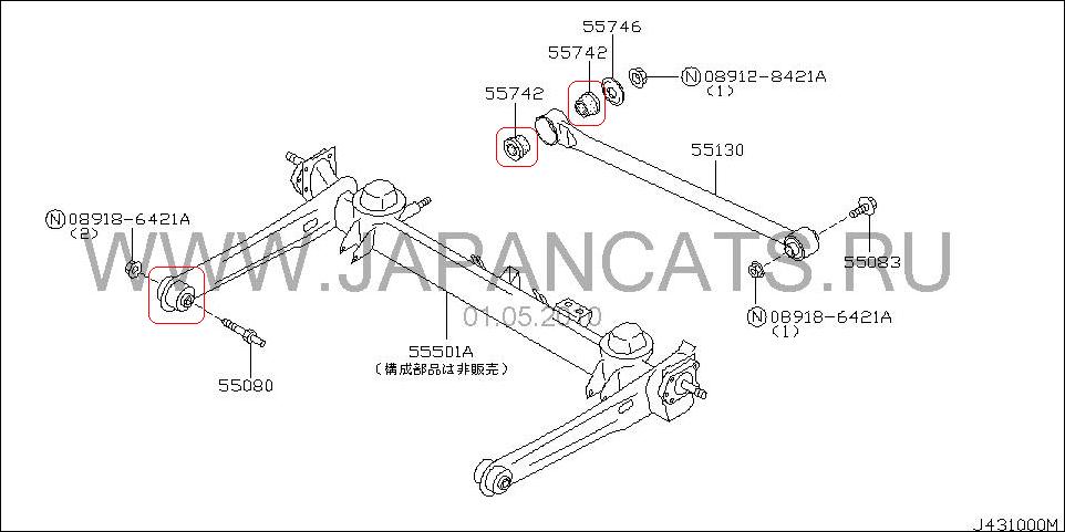

а на задней подвеске надо что-то менять или она не требует внимания?
Задняя_подвеска.JPG [ 53.56 КБ | Просмотров: 9415 ]

О каких сайлентах идет речь? Сзади же у тебя балка. Там не сайленты, а втулки резиновые. Поставь жигулевские и будет счастье ;)
