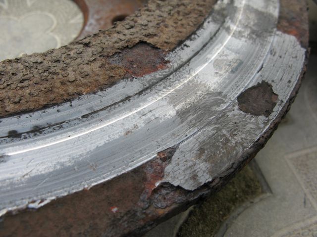

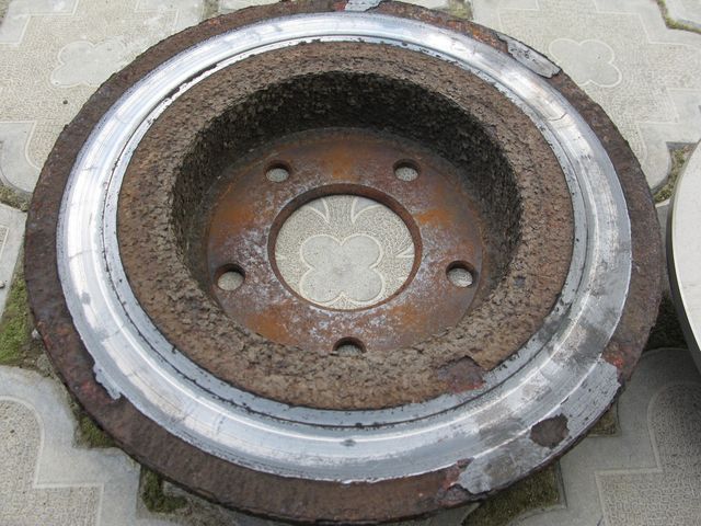

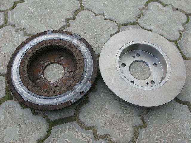

Тоже поменял вчера вечером себе задние колодки и диски.Прям около подезда, Очень всё просто и быстро.(единственное задний цилиндр не вдавливается как передний, а просто крутится по часовой стрелке и он сам уходит внутрь - можно тонко губцами, а можно шведками. Да, и надо пыльник смазать силеконовой смазкой в месте где он прилегает к цилиндру отверткой поддеть и под него брызнуть. Чтоб он не скручивался и не морщился а проскальзовал когда поршень будет вращатся.)
Перед менял в прошлом году(тоже с дисками) обсолютно всё подошло идеально от Максимы А-32.
Единственное по задним колодкам продаван сказал иди смотри у себя эта или эта, они и такие и такие бывают. Мне было проще я визуально уже знал какая... То что было с задними дисками изнутри :shock: ткакого ниразу в жизни не видел, гниль кусками и рабочей поверхности минимум... фотку кину позже..
Во-во, именно внутренняя поверхность гниёт и отваливается, хотя машина никогда более недели не стоит без дела, диски должны самоочищаться от ржи! Почему это она вдруг?? Может такова особенность именно ниссановских дисков?
