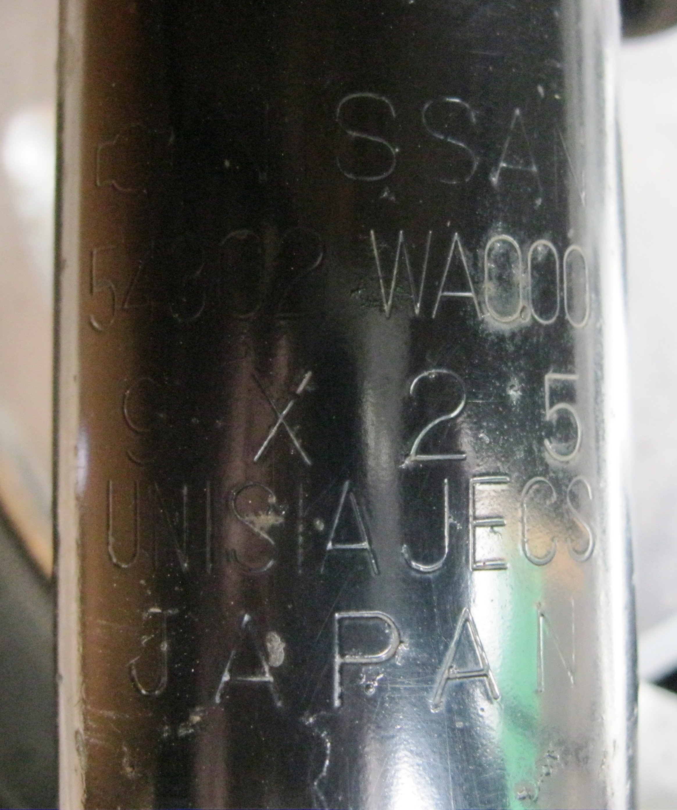

привет всем ! короче снял стоику как уже писал при раскачивании машины ощущается небольшое качение в чашке стоике и на мелких кочках гремит не так сильно но ехать неприятно,линки ,шаровые менял не так давно да ивроде все в норме ,короче грешу на стоики ичашки,что имею стоки работают в пол силы,тут вопрос ,у нас вроде газо маслянные ?или яошибаюсьстоят вроде родные NISSAN 54302WA000 9-X 25 UNISIA JECS JAPAN кто в курсе наши?в общем вдавливается шток без напряга а вытягивается с трудом,а вот счашкои тоже не понятно не хруста не заметного люфта я не нашел ,но болтается на самом штоке стоики(на фото) так вот кто разбирал как подшипник снимается с усилием или нет?

вот фото

опора вместе с подшипником снимается легко без особого напряга!!! недавно менял сам передние стойки до этого был тоже стук в опоре, грешил на подшипник оказалось не он а стойка. с одной стороны на опоре не было сверху заглушки резиновой подшипнику пришел писец по тому что сверху влага попадала и он просто был ржавый в хлам :) по этому решил менять его взял новый и переприсовал вот уже с неделю катаюсь нормально ни каких проблем))) 8-)
