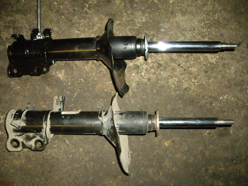

Подтверждаю, у передних отличие: они более длинноходовые чем оригинал.
~15мм они длиннее в разжатом положении,
4.jpg [ 288.5 КБ | Просмотров: 20987 ]

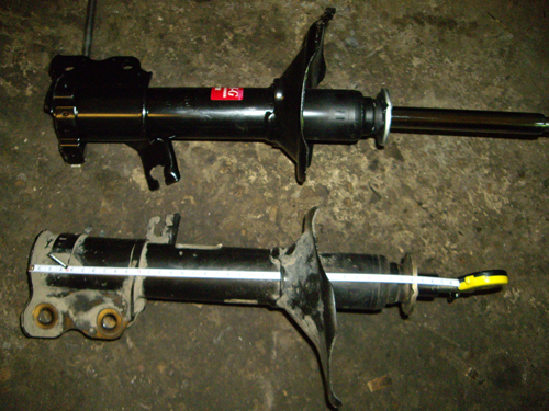

и ~ 15мм короче в сжатом состоянии.
5.jpg [ 282.43 КБ | Просмотров: 20987 ]
После замены ощущения: естественно – совсем другая машина, старых стоек можно сказать не было. Помягче стало - однозначно, и по дороге не скачет... Но на мой взгляд на неровных дорогах раскачивание передка побольше чем было на родных. Но это все в разумных пределах.
