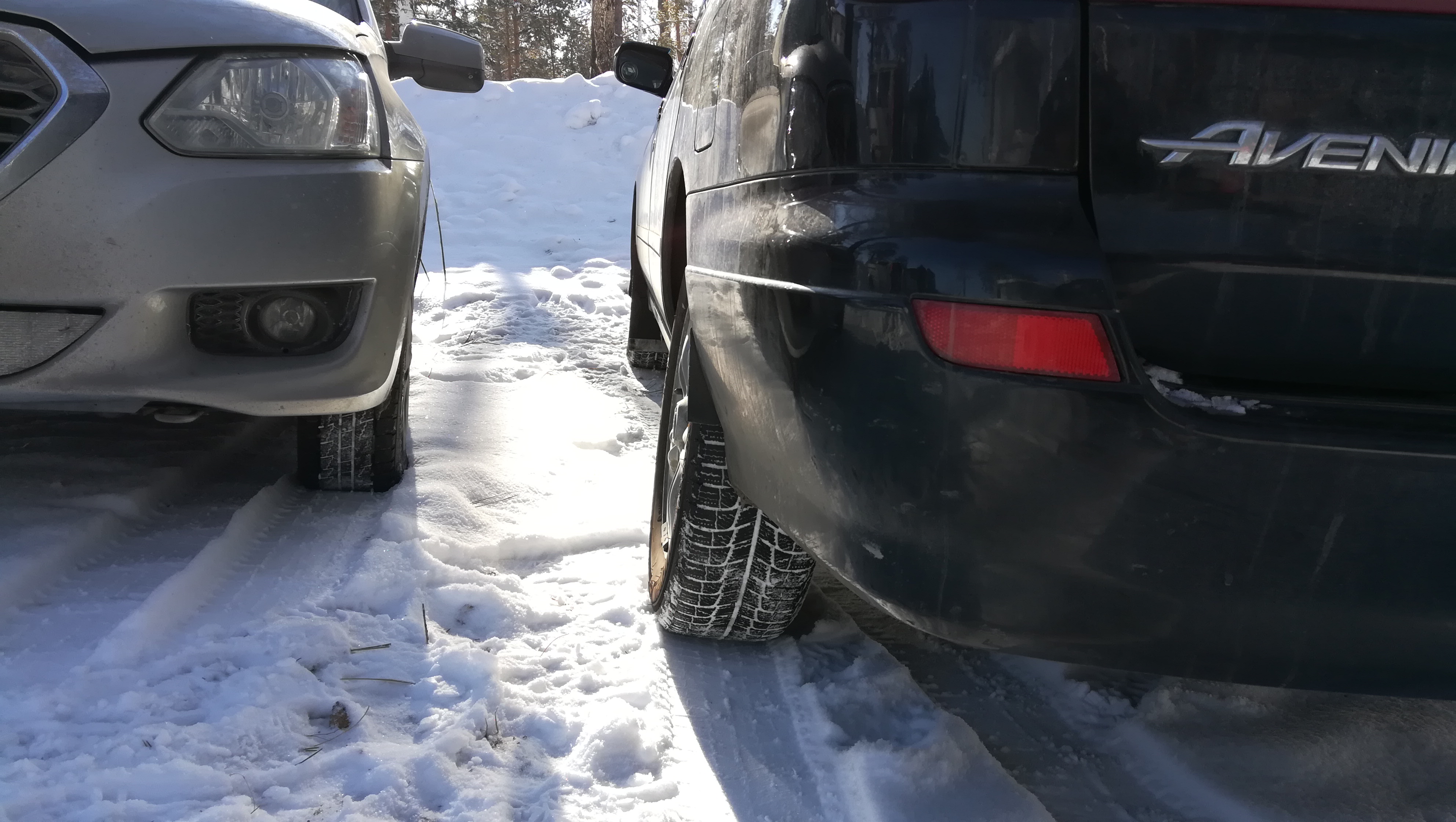

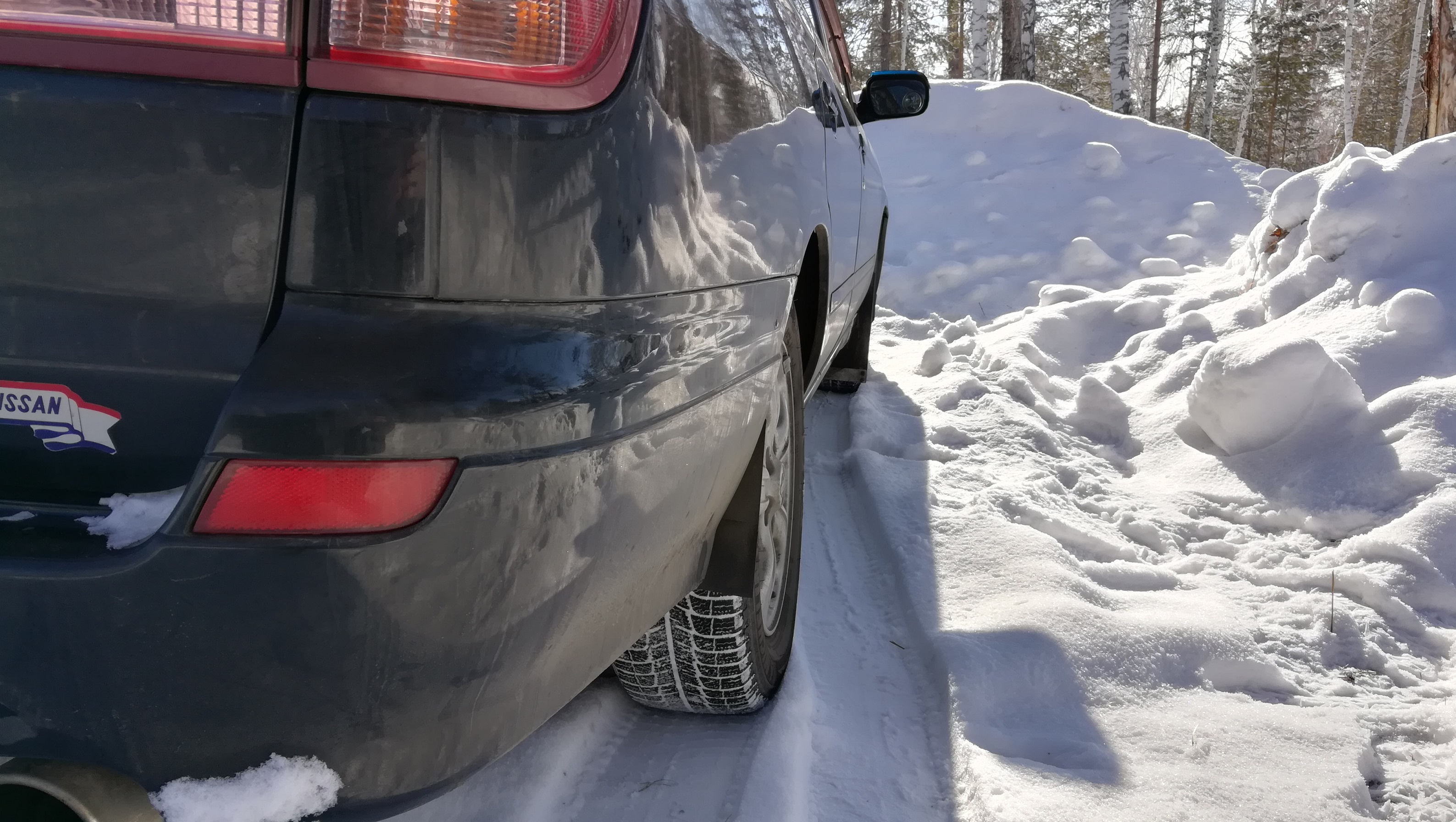

СообщениеДобавлено: 23.02.2018 09:41
Сообщения: 580
Откуда: Ангарск Ирк.обл.
Andruxa писал(а):
С большими СБ проблем вроде как нет, поставил снова аналог РБИ от тоеты. Ходят отлично, прошлые ездили больше 3х лет и еще бы походили...
Авантек ставил маленькие + менял пружины на Авантековские, всё говно, пружины через 3 месяца стали ниже контрактных на которых еще я ездил пару лет, а у СБ центровка ушла почти на пол сантима - не держат нагрузку! Пробег не замечал, но в год 20-25 тыс.
Форсаж мелкие не делает, равно как и шаровые вроде не пошли в серию (перестал следить).
Аналогично у Lynx. У малых сайлентов ушла центровка, колеса стали домиком (даже когда колесо вывешено).
Эксплуатировались всего пол года.
