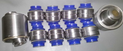

Процесс идет.
Если кто упустил ход мысли - это мои самодельные шарниры на базе промышленных подшипников из серии ШС. Два уже в задних стойках работают, это остальные десять.
IMG_20160814_193806.jpg [ 43.64 КБ | Просмотров: 13581 ]
Малые полностью готовы к установке, заменят полиуретан от ТО.
Большие пока подсобраны на сухую и без пыльников, т.к. их монтаж будет происходить иначе, по частям. Полная сборка и смазка будет только на машине. Заменят барнаульские от Форсажа.
Все 12 сайлентов задней подвески в моем случае уходят в мусор, надеюсь навсегда.
Уже скоро. :)

и это здорова! )
есть возможность мне 2й комплект прикупить? скоро мне трясти подвеску.

Определенно, Вы зачетный чел на данном форуме!!! Такие произведения нужно ставить на поток ;) Купить такие приколюшки желающих хоть отбавляй!!!
