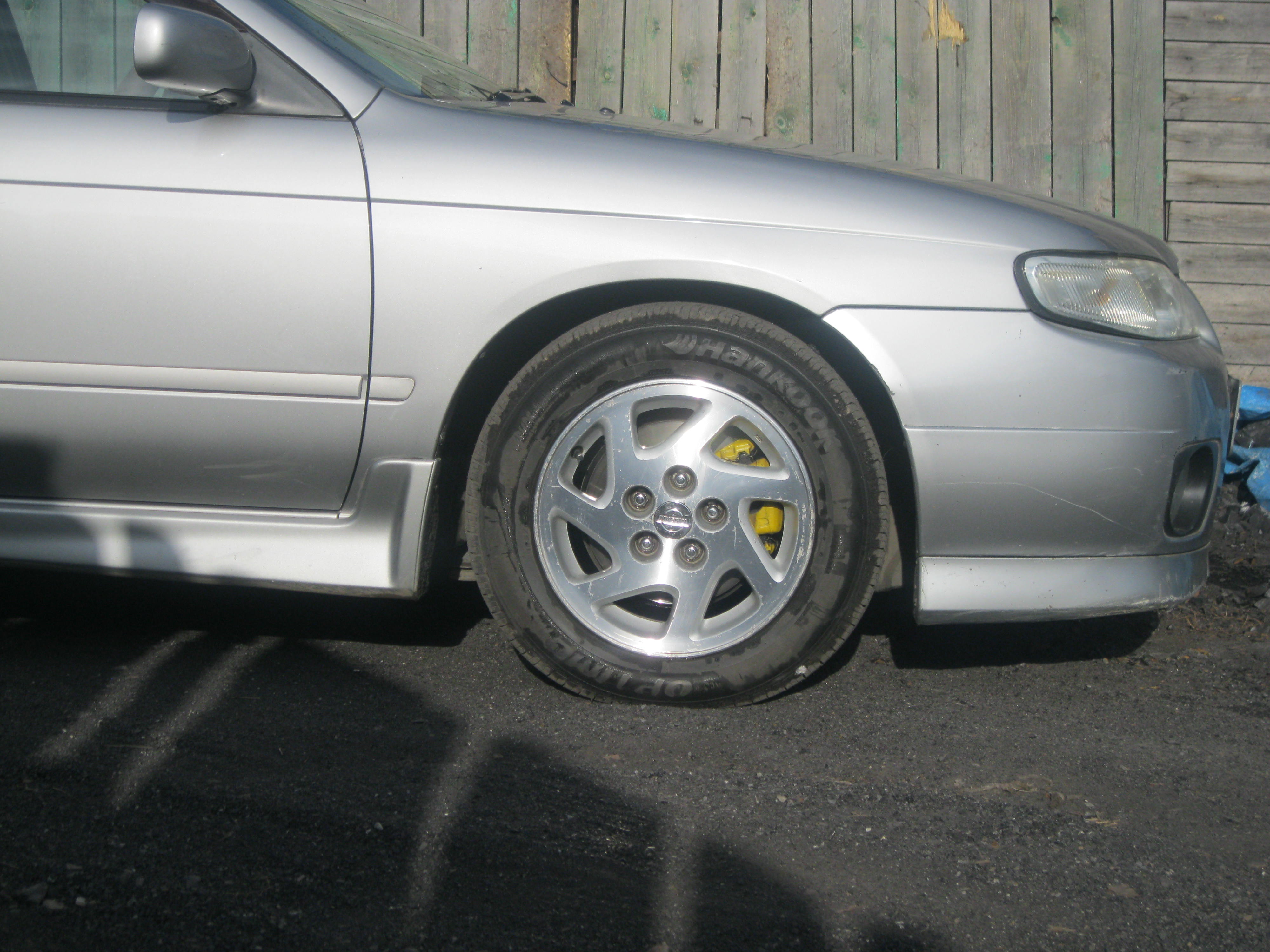

alexei663 писал(а):
да это я так :) а можешь сфотать как стало ,можа я зря паникую.
Сфотал, правда она на бордюре стоит, на ровном месте немного ниже (более гармонично). Только учти что если у тебя стоят 334222\3 стойки от блюберда, то у них чашка на сантим ниже, и высота будет ниже при прочих равных. У меня без проставок на голубой каябе. Колеса 15 дюймов, профиль на 65
20150406_162216.jpg [ 3.61 МБ | Просмотров: 9326 ]
Nissan Avenir Salut-X - 09.2001г. - SR20DE, MCVT, pw11-502413
 Заголовок сообщения: Re: у кого новые пружины
СообщениеДобавлено: 07.04.2015 06:41
Сообщения: 690
Откуда: иркутская обл
не у меня еще родные стоят ,а вот стойки как раз эти жду.но у тебя шикарно,.

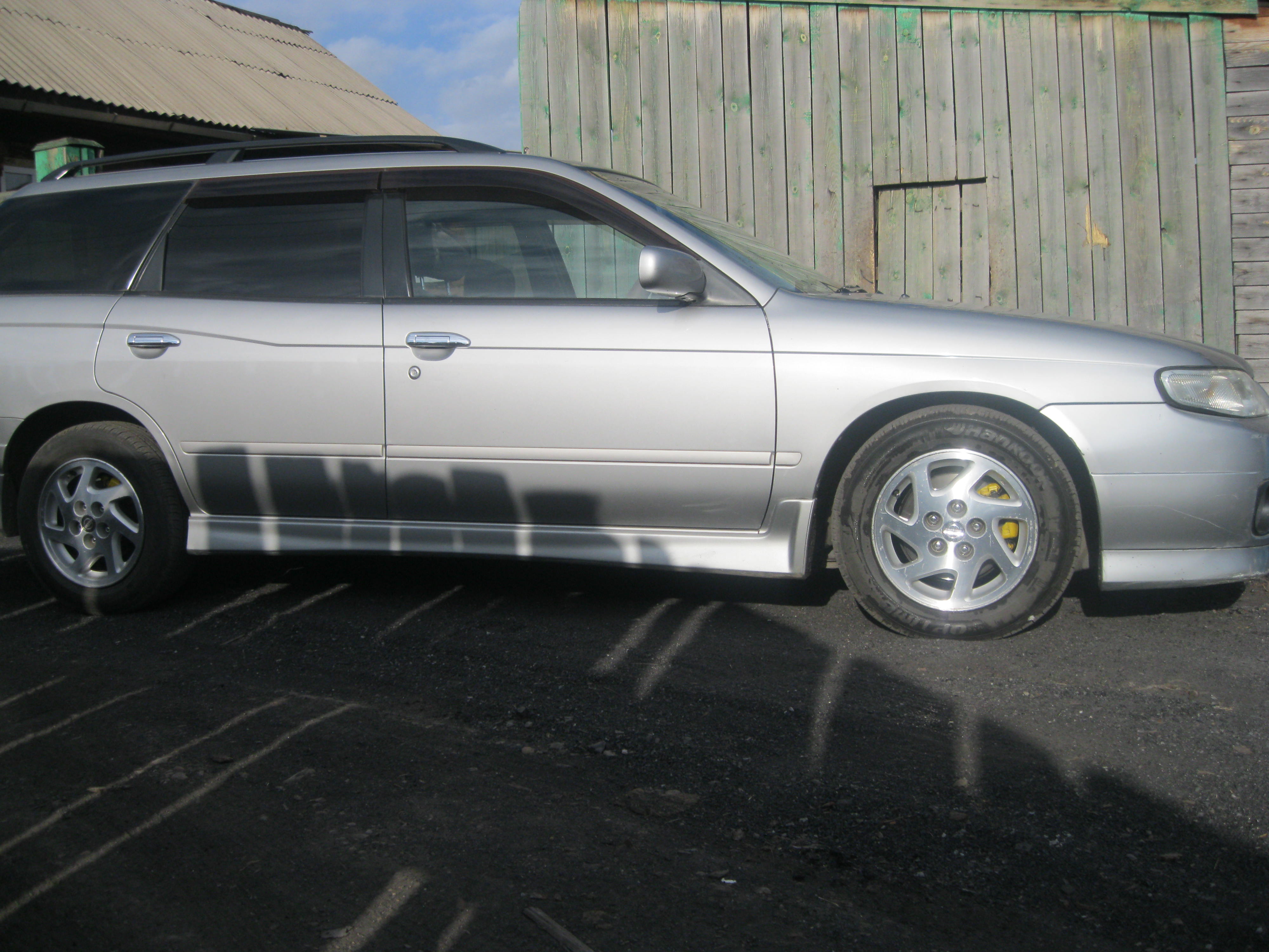

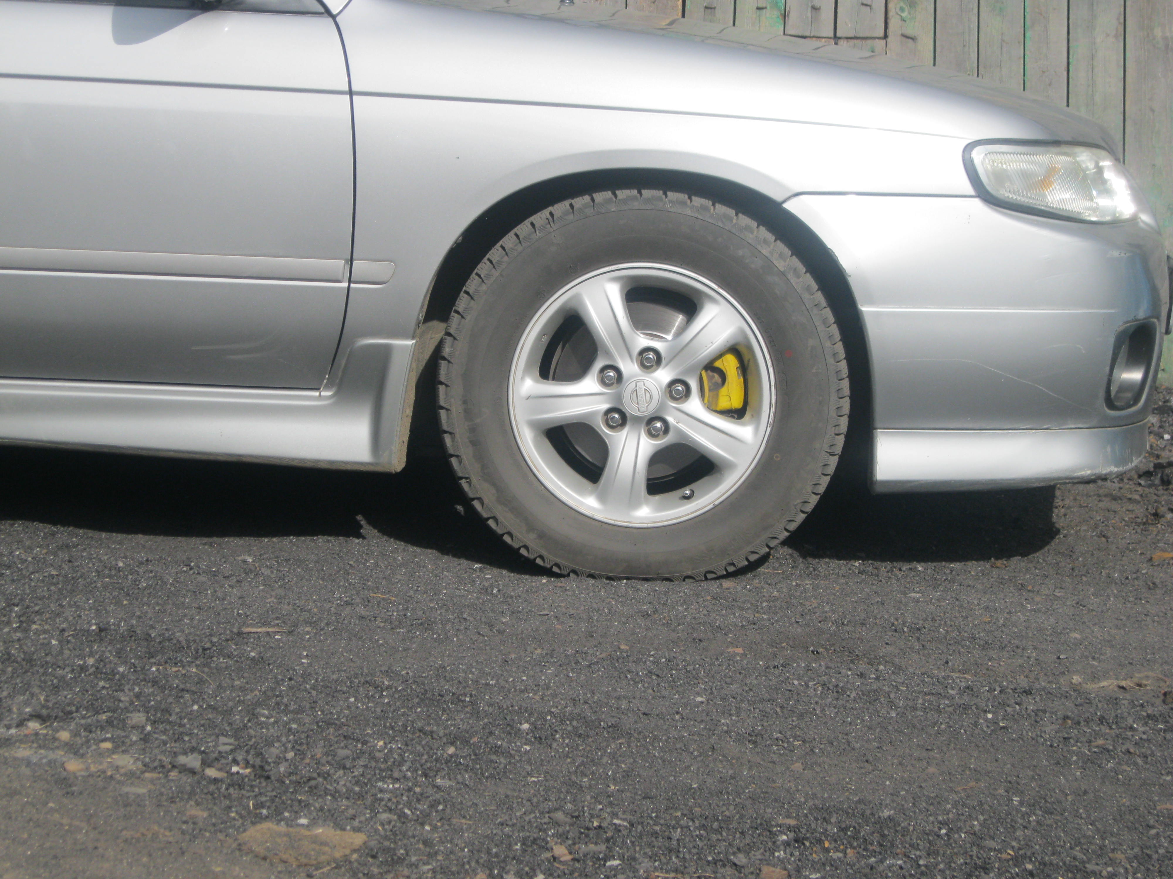

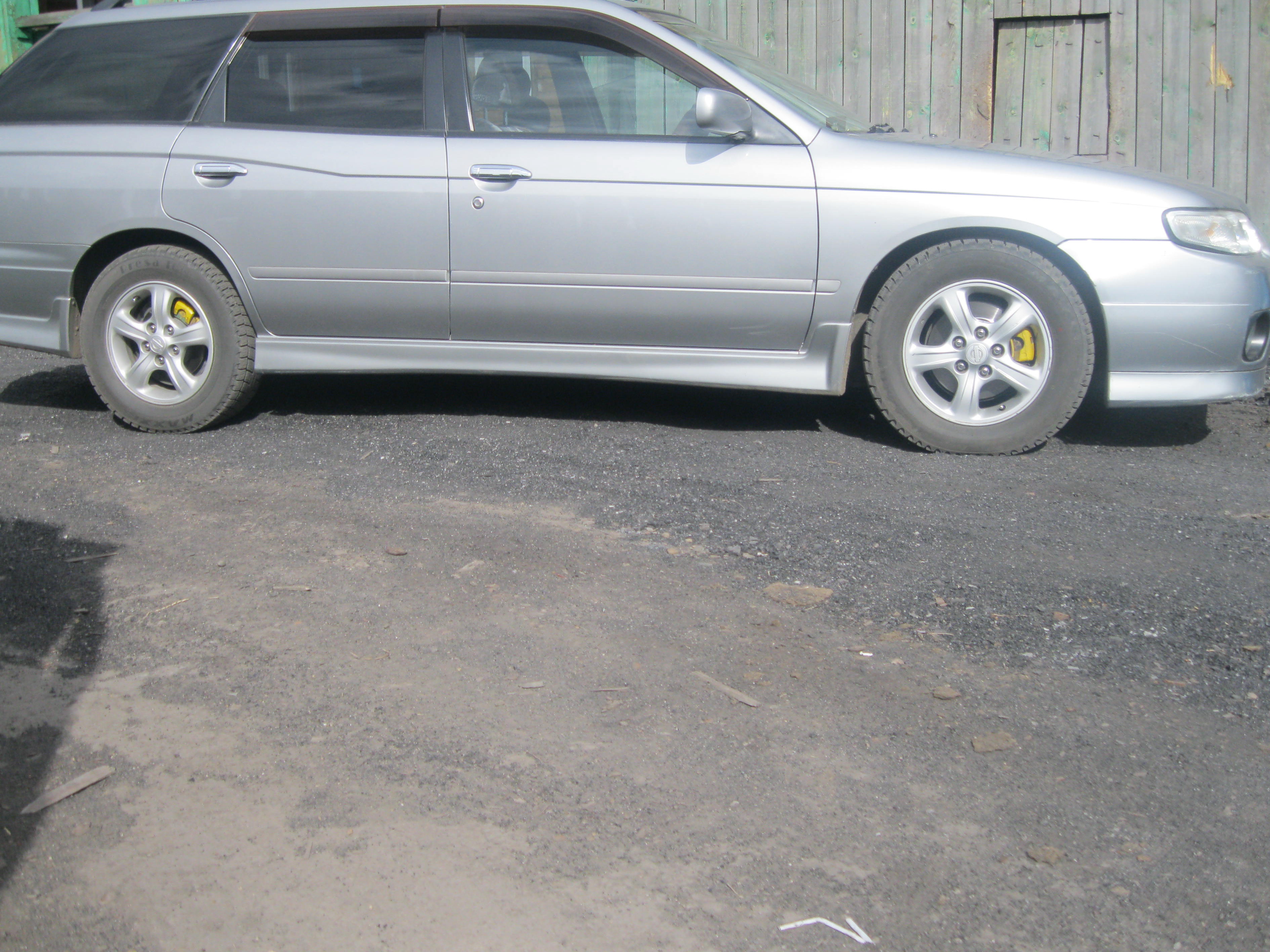

добавлю несколько фоток ,на зимней резине 205-65-15 и на летней, 195-65-15,вроде не сильно низко ,если только еще просядут??? как думаете товарищи форумчане?
Так у меня и было с 611. Цеплял все и везде пузом))) Хотя так она более спортивно смотрится. У меня они дальше не проседали.
