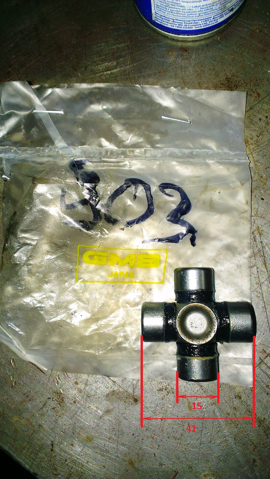

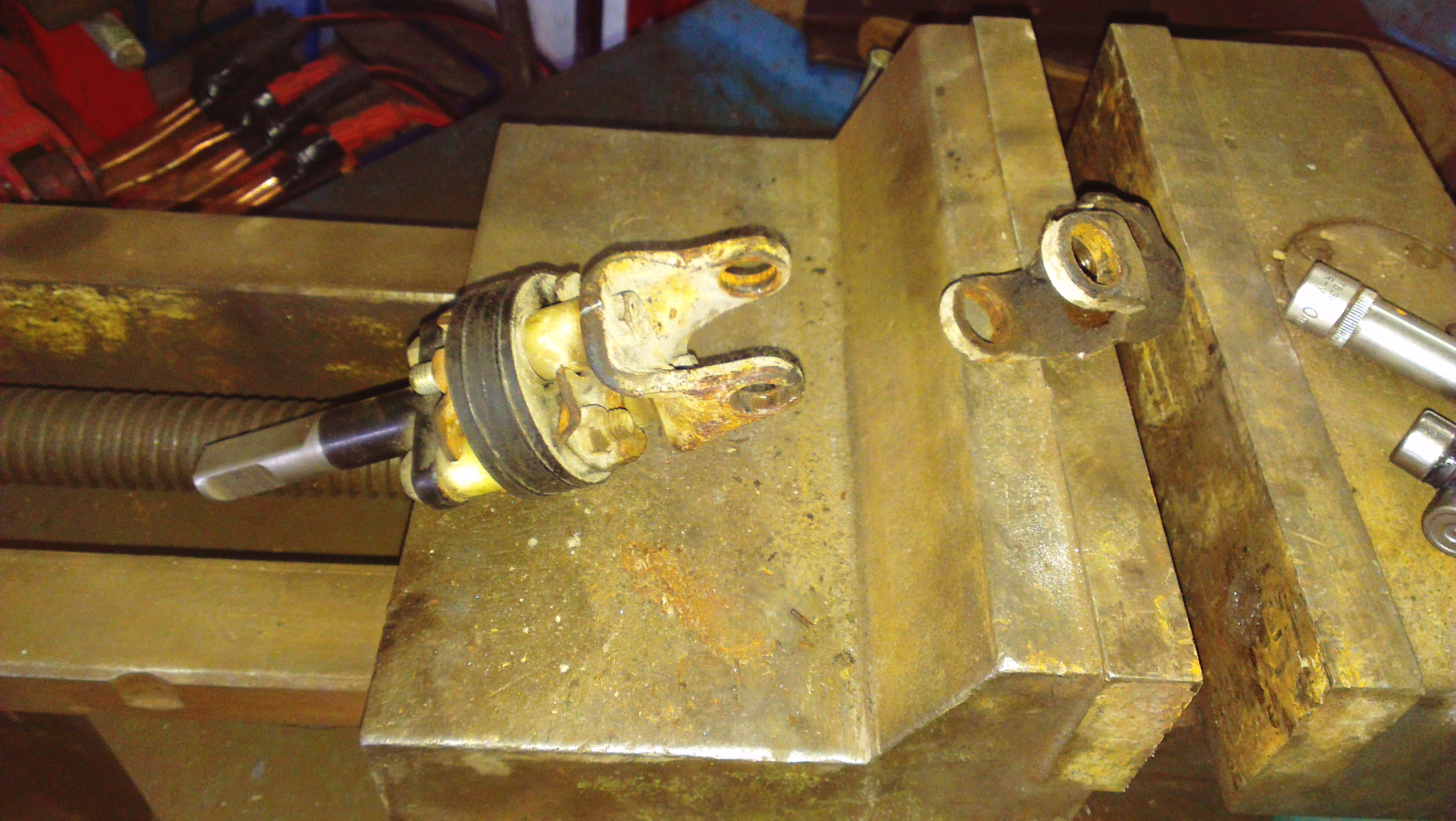

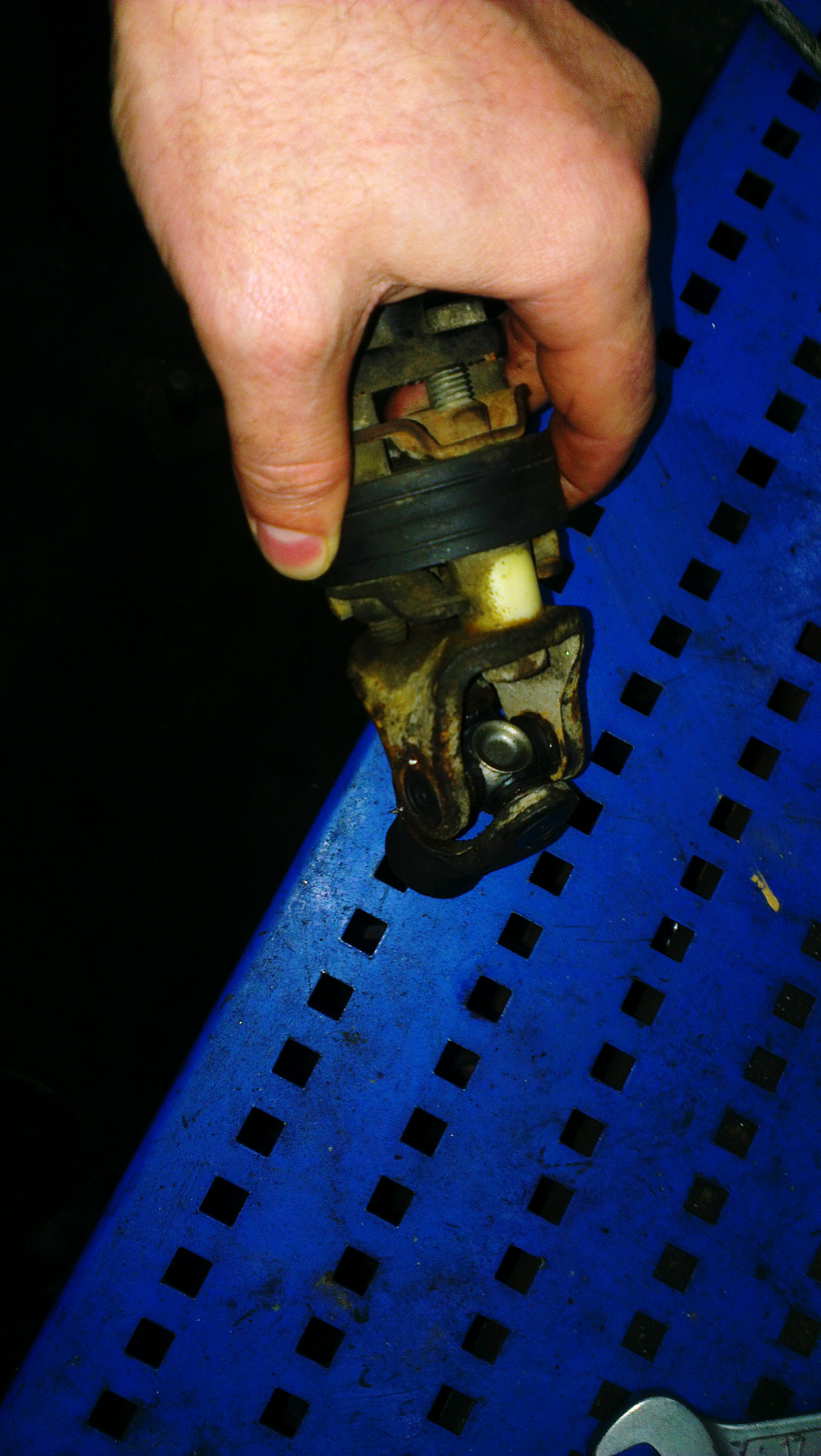

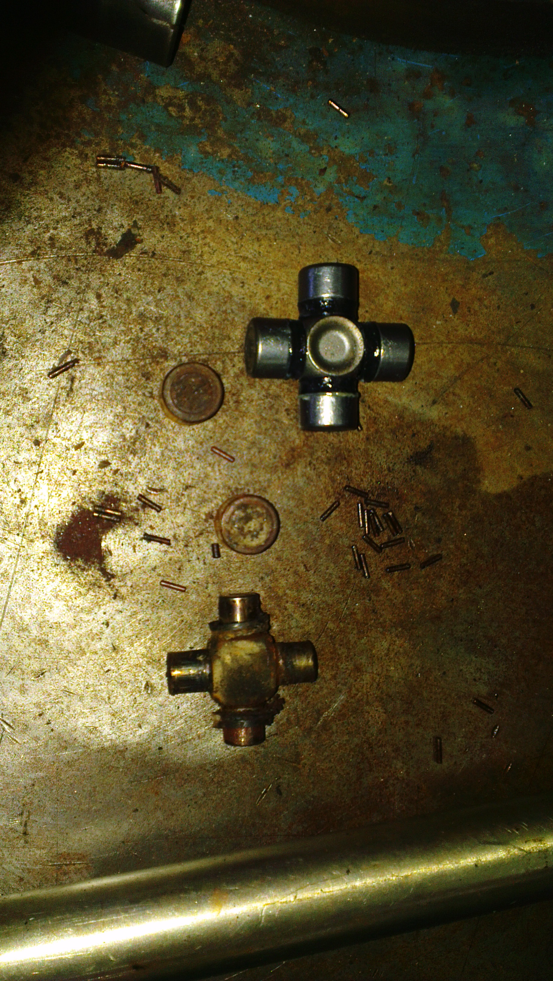

Похожая история. Сначала закусывало переодически, потом чаще, потом вообще прихватывало конкретно, что только двумя руками можно этот прихват преодолеть. По трассе ещё более мение, по городу напрягало, а по парковкам ездить прямо скажем сложно:)) точная рулёжка давалась с трудом...
В итоге все кто трогал руль приговорили рейку, типа было точ в точ, один я сомневался, т.к. прихватывало от упора до упора 4 раза.
Сёдня сделал, цена вопроса 500р. Креставина от "мерседес спринтер" 41мм. от края до края и 15мм диаметр на концах.
Та что в салоне, блестит и смазана, а та что на улице, руками не пошатнуть, причём закисла только с двух сторон, а с двух других нормально, т.е. в одной плоскости движется без проблем.

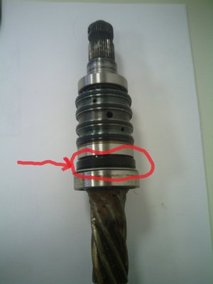

Где то вычитал, что верхнего сальника нет в комплекте, а именно он тоже у меня потек.. Заказал контрактную рейку. Оказывается большой верхний сальник есть в комплекте? Agrresorr отпишись тогда по итогам - что прикупил и как менял.
 Заголовок сообщения: Re: Рулевая рейка
СообщениеДобавлено: 28.04.2015 11:01
agrresorr писал(а):
А есть еще и 49365-10V26 Ремкомплект рулевой рейки за 200 рублей. Здесь описали "на золотник-распределитель(только там ненужное нам колечко еще есть, но зато сальники подходят, правда маленький толще нашего, а большой тоньше)." Кто-нибудь знает поподробнее, что это такое? Для чего она.
Нашел тут фото http://www.drive2.ru/l/1846836/
Это я и писал то что в скобках. У меня до сих пор стоят сальники с этого комплекта (не на наше он рулевое). Верхний сопливит с самой установки, но не критично, т.е. за 20000км уходит как раз уровень и доливать меж заменами не требуется. Но я не рекомендую пользовать этот комплект. Сальники не такие, собирать было муторно.

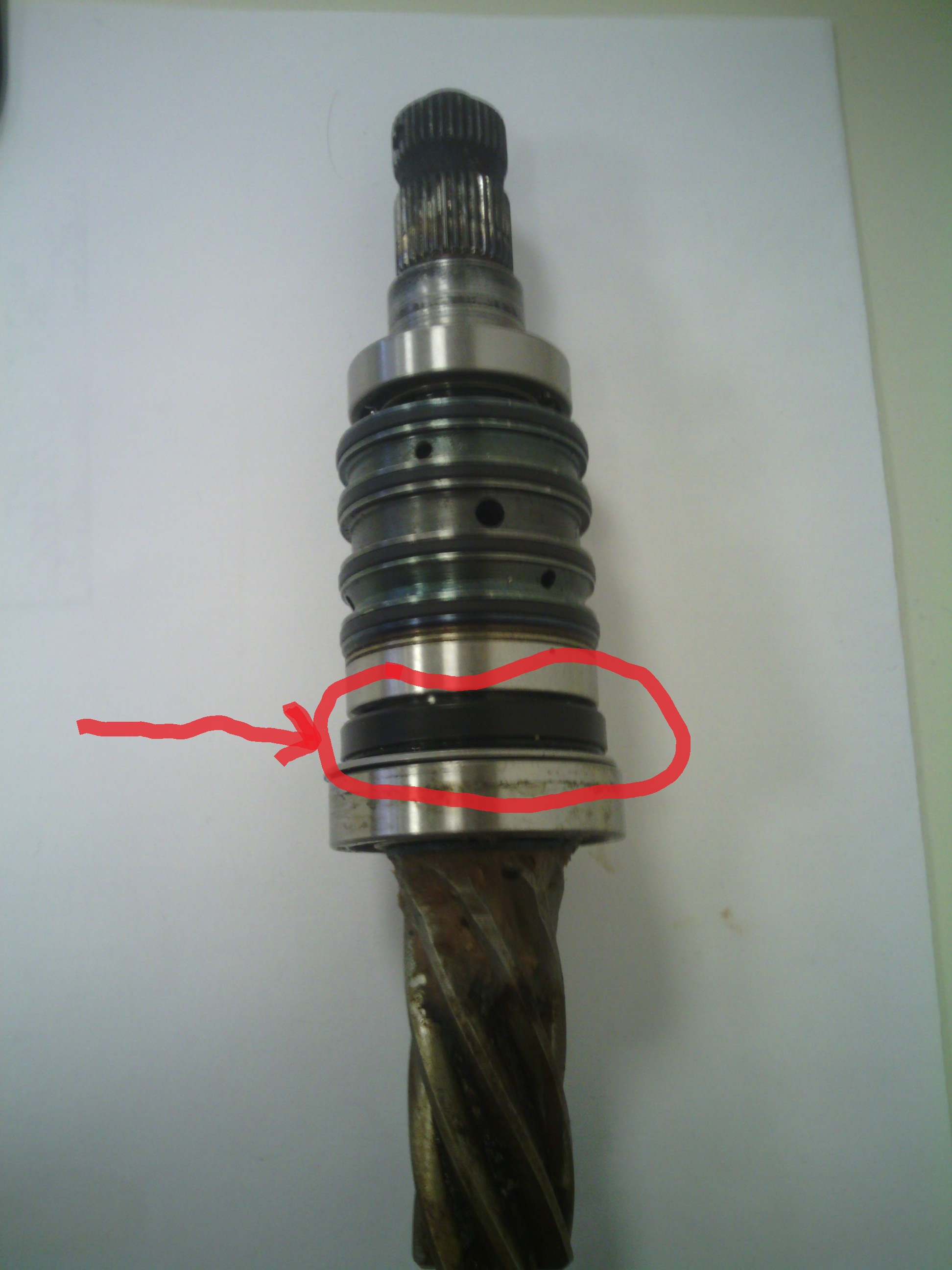

Разобрал рейку, пока что без покупки ремкомплектов.
Заказал Nissan 49365-15U25.
Где и как найти сальник который находится внизу на червяке. Фото ниже.
Это случаем не 49365-10V26 ?
Срочно нужен совет - так как машина стоит на яме без рейки.
Спасибо
IMG_20150512_113203.jpg [ 600.73 КБ | Просмотров: 19263 ]
nissan expert 2001 2wd vw11 qg18de беленький
СообщениеДобавлено: 12.05.2015 10:03
Лампонюх писал(а):
49365-10V26 на золотник-распределитель(только там ненужное нам колечко еще есть, но зато сальники подходят, правда маленький толще нашего, а большой тоньше).
СообщениеДобавлено: 12.05.2015 10:31
Зарегистрирован: 22.09.2012 07:30
Сообщения: 121
Лампонюх писал(а):
Лампонюх, спасибо.
Я как понял то что я сфотографировал - это золотник-распределитель. Мне как раз нужен этот сальник.
А он - толстый - подойдет?
СообщениеДобавлено: 12.05.2015 13:28
Это на фото большой нижний сальник, в наборе 49365-10V26 сальник того-же диметра, но тоньше. А верхний у тебя остался в корпусе распределителя, в наборе 49365-10V26 сальник того-же диметра, но толще. У меня верхний при установке вывернулся и слетела пружинка, видать неаккуратно делал (в отличие от старого он на вал не со свистом залазит, а еле натягивается), я его собрал как было и со второй попытки поставил на место, но он у меня подтекает с тех пор. Так и езжу пока, уходит как раз уровень от замены до замены, а рас доливать не треба лезть лениво пока туда.
