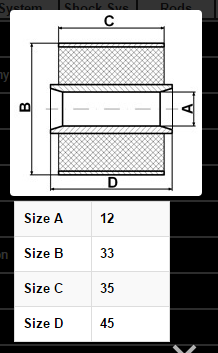

Раз у тебя будут на руках сайленты, сделай доброе дело, сними размеры сайлентов: 2-06-982 и 2-06-973.
Посмотри по картинке что имеется в виду...

2-06-982 (задние малые) будут на руках,нет проблем замеряю . А вот 2-06-973 (задние большие)я выше писал, еще год назад поставил, не получится. Зато еще придут передние малые, я их тоже до кучи решил поменять..

Парни, кто планирует менять большой сайлент (пример 2-06-973), снимите размеры!
tyoma1901 за ранее спасибо!

Ты ожидаешь, что он отличается по размерам от других дублей или родного?
Просто нужны габариты, т.к. на просторах интернета не накопал...
На сайте Форсажа есть размер большого сайлента:
Внешний диаметр - 58.3
Внутренний диаметр - 14.5
Высота - 52.3
Длина - 80.0

Сообщения: 12976
На нашем форуме есть размеры, в виде картинки, ищи.
Собственно вопрос то в чем, зачем тебе размеры?
СообщениеДобавлено: 25.10.2015 16:32
Сообщения: 550
Вопрос снят! Большой сайлент или от ТО, или от Форсажа!
