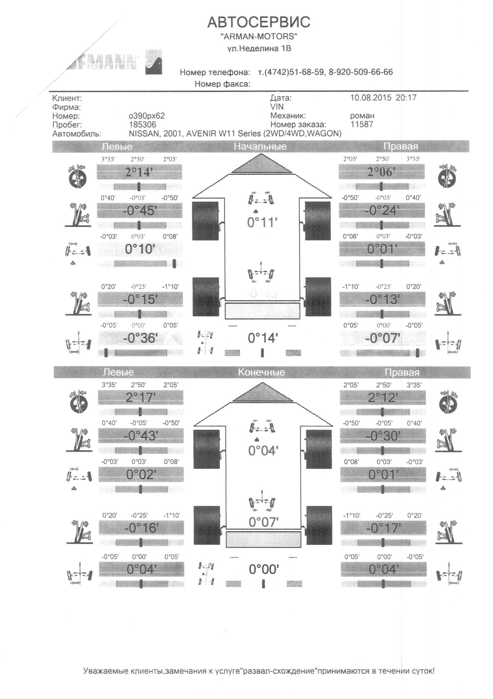

Максимус, странно что не у всех, по фрэйму твоему зашел в каталог, твоя задняя подвеска от моей не отличается совершенно ничем. У меня все болты есть. Куда делись у тебя развальные болты?
Менял ВСЕ болты и гайки, шайбы, мастеру сказал на сходе. В итоге крутил и эксцентрики и в балке и в кронштейнах. Уже отписывал, что все сайленты новые (4 контрактных оставил в идеале были).Все вывели и еще запас остался (эксцентрики не были выкручены в крайние значения) Да и стойки стоят от 4WD с их же пружинами. Полный комплекс - как результат и такой запас.

СообщениеДобавлено: 26.09.2015 18:53
изучи тему http://nissan-avenir.club/forum/viewtopic.php?f=28&t=7273 там в картинках. у кого-то регулируется, у кого-то нет.

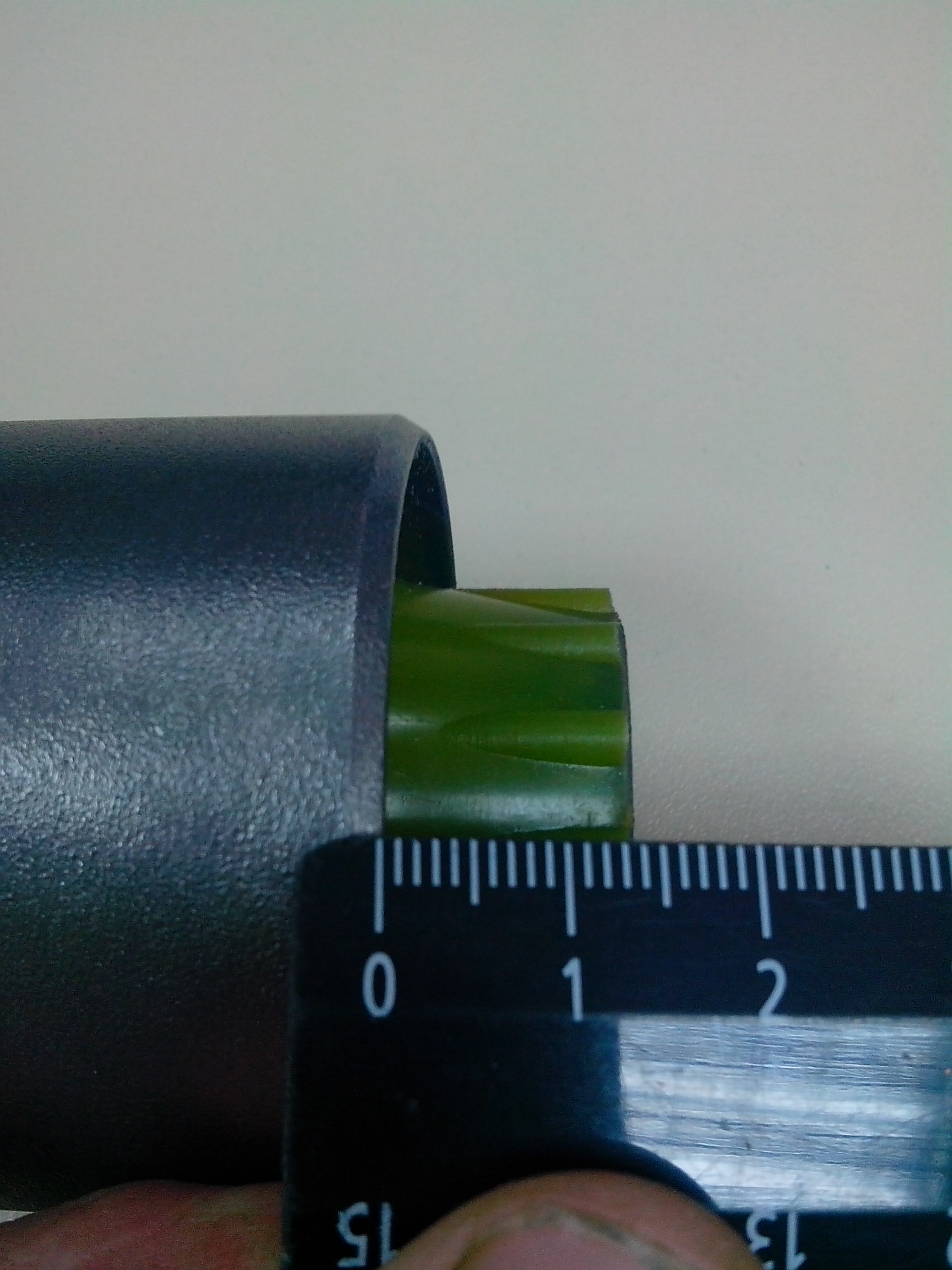

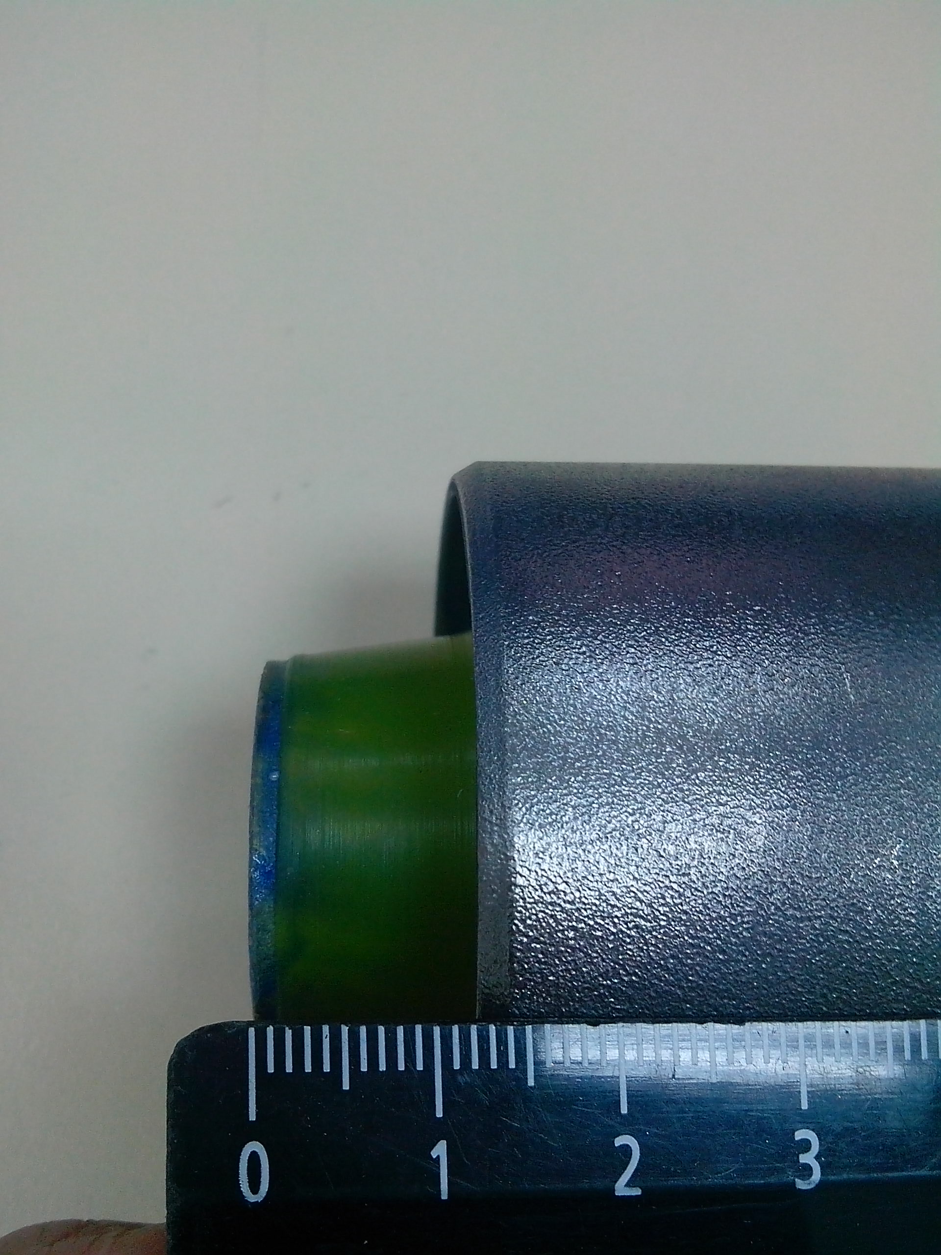

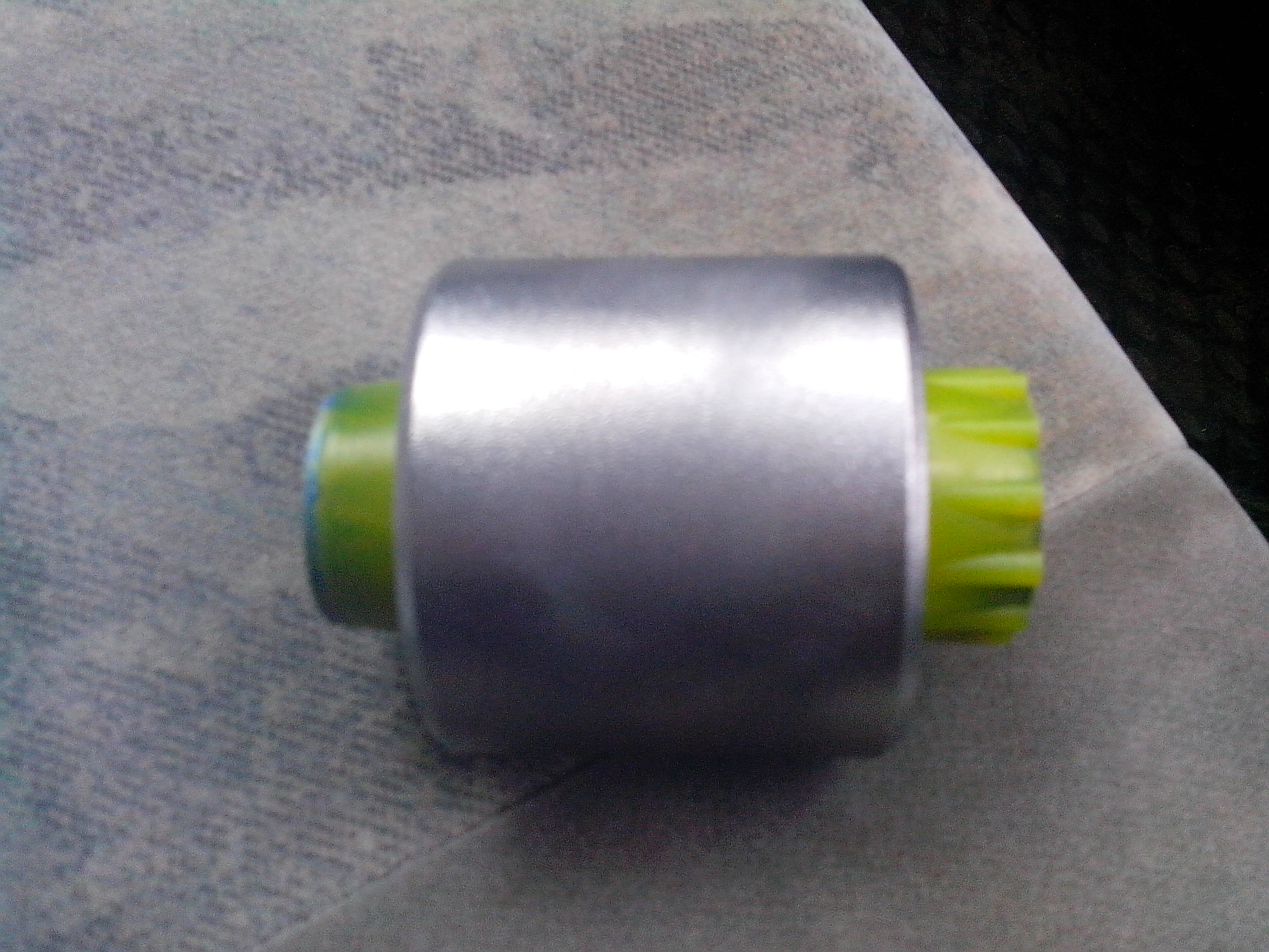

все таки решил поставить большой саленблок от точки опоры. Подскажите, а какой стороной запресовывать, есть разница? С одной стороны, есть зазубрены, с другой нет. Или они чисто для котроля, смотреть как гнется сама резина?

СообщениеДобавлено: 02.10.2015 12:15
Сообщения: 12976
Замерь вылет.
СообщениеДобавлено: 02.10.2015 13:31
Сообщения: 218
Откуда: Кузбасс
Замерь вылет.
где то 12-13 мм с обоих сторон.

СообщениеДобавлено: 02.10.2015 13:49
Сообщения: 560
Откуда: кемерово
поставь один на дрругой (внешнюю обойму на внутреннюю а потом переверни ) и с одной стороны он должен быть чуть длинее 1-2 мм

СообщениеДобавлено: 02.10.2015 13:58
Сообщения: 12976
Да, нужно точно измерить.
Устанавливать нужно зеркально. Куда более длинный направить, нужно подумать по месту. Зависит от фактического положения эксцентрика, влияет на диапазон регулировки схождения. Нужно постараться установить так, чтобы правильное схождение получилось в среднем положении эксцентрика.
Состояние малых сайлентов тоже влияет на это.
СообщениеДобавлено: 02.10.2015 14:48
У меня на Эрнессе полиуретановые сайленты стоят зазубренами вперед, так как их по другому не поставишь (сайленты там со шляпками идут). На Авенире по моему тоже вперед они стояли, не помню...
