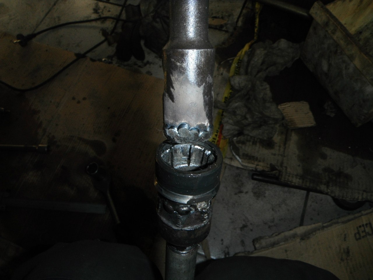

Чинил рейку чужую. Внутренний сальник застрял намертво. Греть корпус не помогло, всё, за что можно было зацепиться, содрал неподходящим инструментом.
Спас ситуацию сваренным съёмником из крупной резьбы, надпиленной на лепестки и её распирающего стержня.

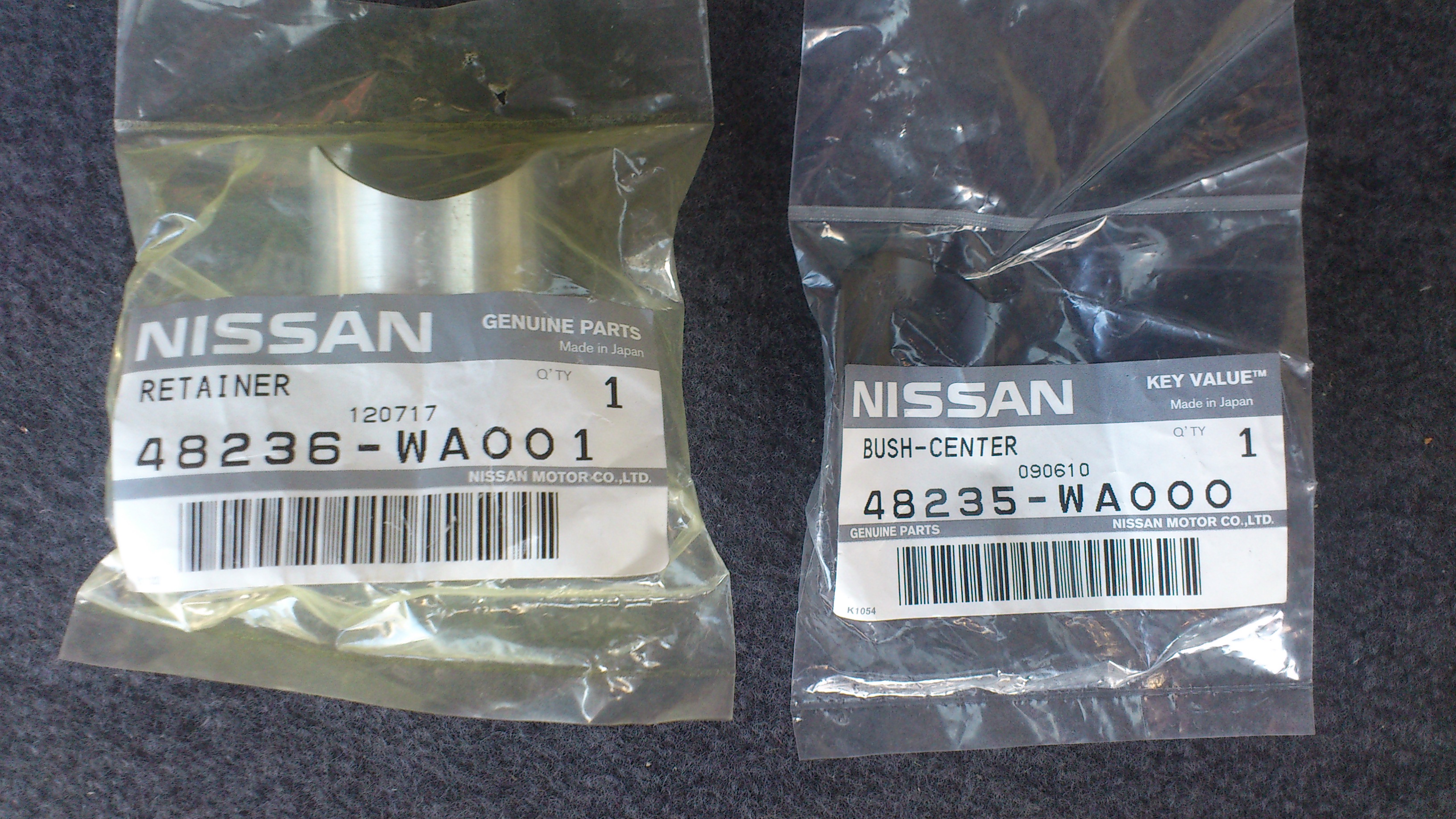

Застучала рулевая рейка, пробег общий 202 тыс., мой по России более 140тыс.
Стучало при езде по каменистой грунтовке (брынчало и отдавало в руль), при проезде трамвайных рельсов сильно брынчало и с левой и с правой стороны.
Поехал в сервис (вроде как по рейкам) сказали купить ремкомплект на рулевую рейку и лепесток рулевой рейки вместе со вкладышем (фото артикулов во вложении).
ИТОГ: стуки пропали, езжу в тишине....
Из ремкомплекта понадобилась только люминивая втулка.

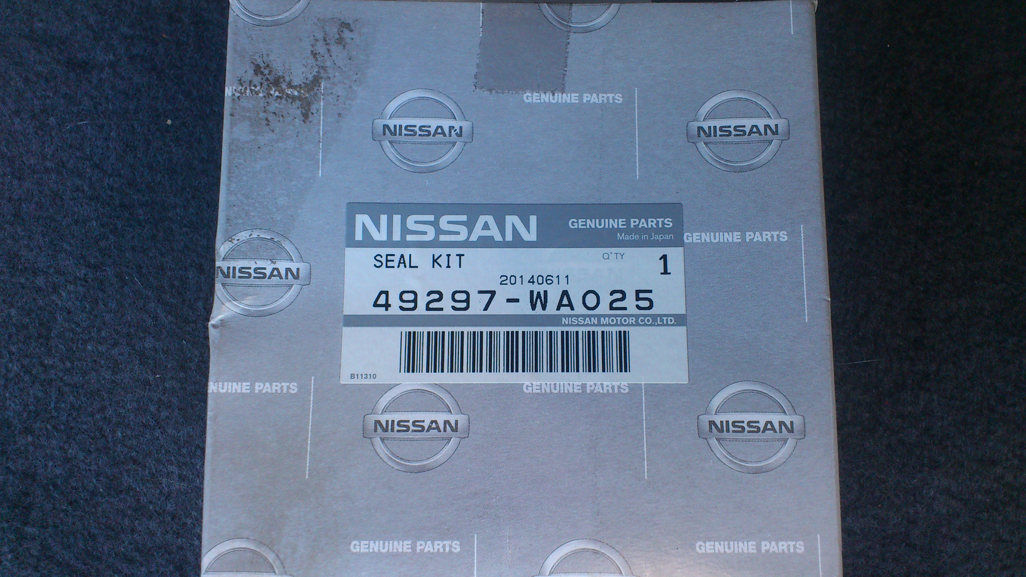

Укажите пожалуйста, что входит в комплект 49297-WA025?

в комплект входит алюминиевая втулка, комплект сальников и проволочные зажимы для пыльников.

В рем.комплект на шток входят: большая гайка с вставленным в неё капролоновым кольцом, капролоновое кольцо в корпус цилиндра со стороны зубчатки, кольцо резиновое и кольцо капролоновое на поршень, два сальника в цилиндр по торцам, хомуты к оригинальным пыльникам 2шт, шайбы стопорная под рулевые тяги 2шт.
