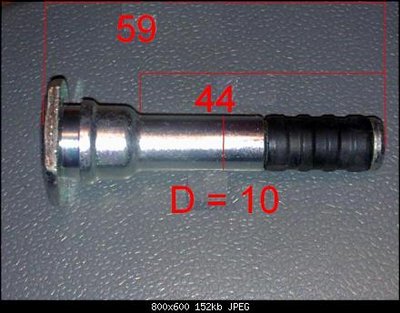

Искал искал тему про стук суппортов, так и не нашел.Стучат суппорта сил нет, нашел способ решения, заменить на напрявляющие с резинками от цефиры. На форуме вингов-санни пишут что у них в суппортах диаметр напрявляющей 8 мм, а диаметр напрявляющей от цефиры 10мм. Поэтому им приходится рассверливать отверстия под направляшки.Возник вопрос: какой диаметр направляющих у авениров?Одинаковые у нас суппорта с цефирами?Знаю что у либерти эти направляющие подходят без сверления.Если есть у кого нить снятая можете замерить пожалуйста.

Только не рассверливать нужно, а зенкером проходить, аккуратно, вручную, воротком, чтобы ось отверстия не ушла.
Сверло слишком грубую поверхность даст. Можно зенкером сразу в размер, но лучше зенкером на 9,8...9,9 скажем, а потом разверткой до 10 довести...
 Заголовок сообщения: Re: Передние тормоза
СообщениеДобавлено: 21.05.2013 17:00
Сообщения: 183
Да я хотел разверткой делать, про зенкер не думал если честно. Спасибо большое за совет

Разверткой можно десятку-две снять, не более. А вот зенкером можно больше снимать. Этот зенкер очень на развертку похож, но у него большая часть тела цилиндрическая, а заходная часть короткая с большим углом конуса. Зубов много, как у развертки почти, но не меньше трех.
На рисунке машинный зенкер, но и ручные вроде бывают, правда тяжело им будет работать.

alexei663: вот это номер направляющей с резинками,которая на фото 441395Y50A

у этих направляющих диаметр 9.8 мм, суппорт не растачивался?так встали?
СообщениеДобавлено: 21.05.2013 22:14
А зачем его точить -абсурд ! Если правильно меняли колодки ни каких проблем бы не было . На Ютюбе вбей - замена тормозных колодок или меняешь колодки смажь суппорт - и будет тебе счастье . А у тебя скорее всего проблема в скобе - то бишь посадочные места для направляющих разбито или пластины похерены вот от туда и гремит .
