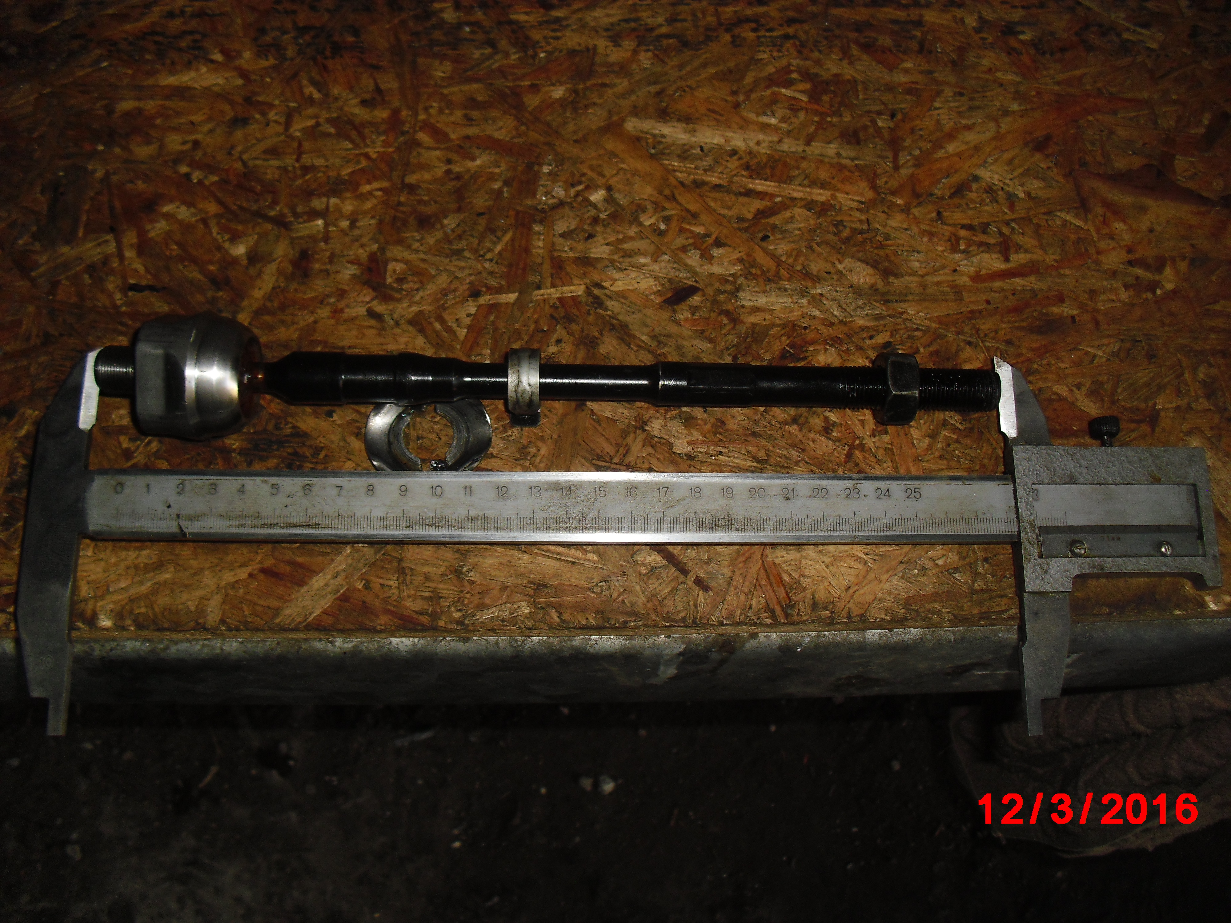

ishkaevd писал(а):
Народ , отпишиьесб пожалуйста по тягам, у меня ситуация такая забрал седня тяги новые срн 24 , но они примерно на сантим длиньше родных тяг , отпилить то можно но на новых получится резьбы меньше останется , за это больше переживаю. и диаметр после резьбы чутка меньше , т.е. нарезать думаю не получится. короче незнаю, завтра к токарю своему подойду.
примеры видно на 6 страничке.
Померил оригинальные тяги: 292 мм
CIMG0385.JPG [ 3.35 МБ | Просмотров: 14933 ]
