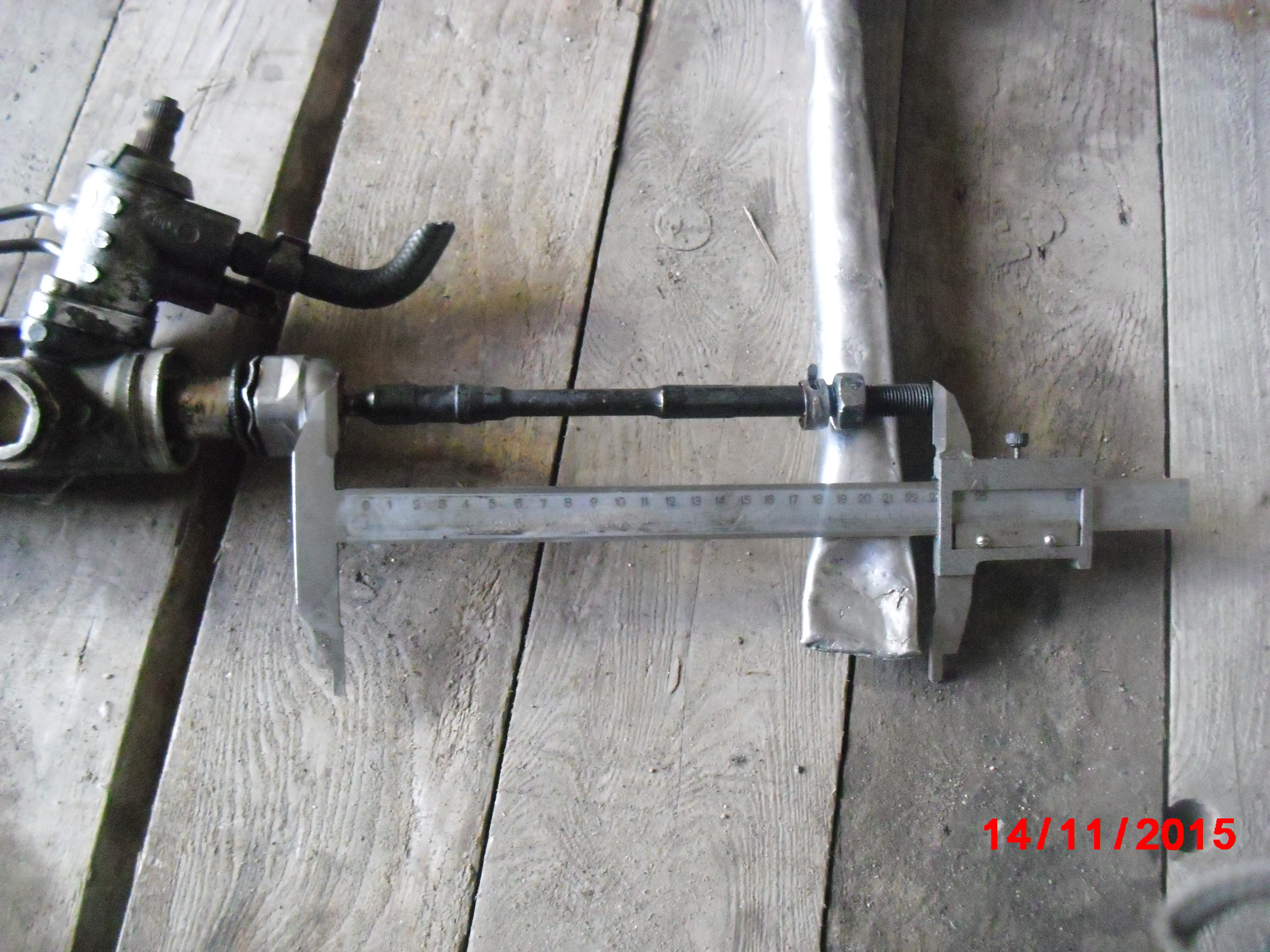

Померил тягу, но только по внутренней стороне. 24 см

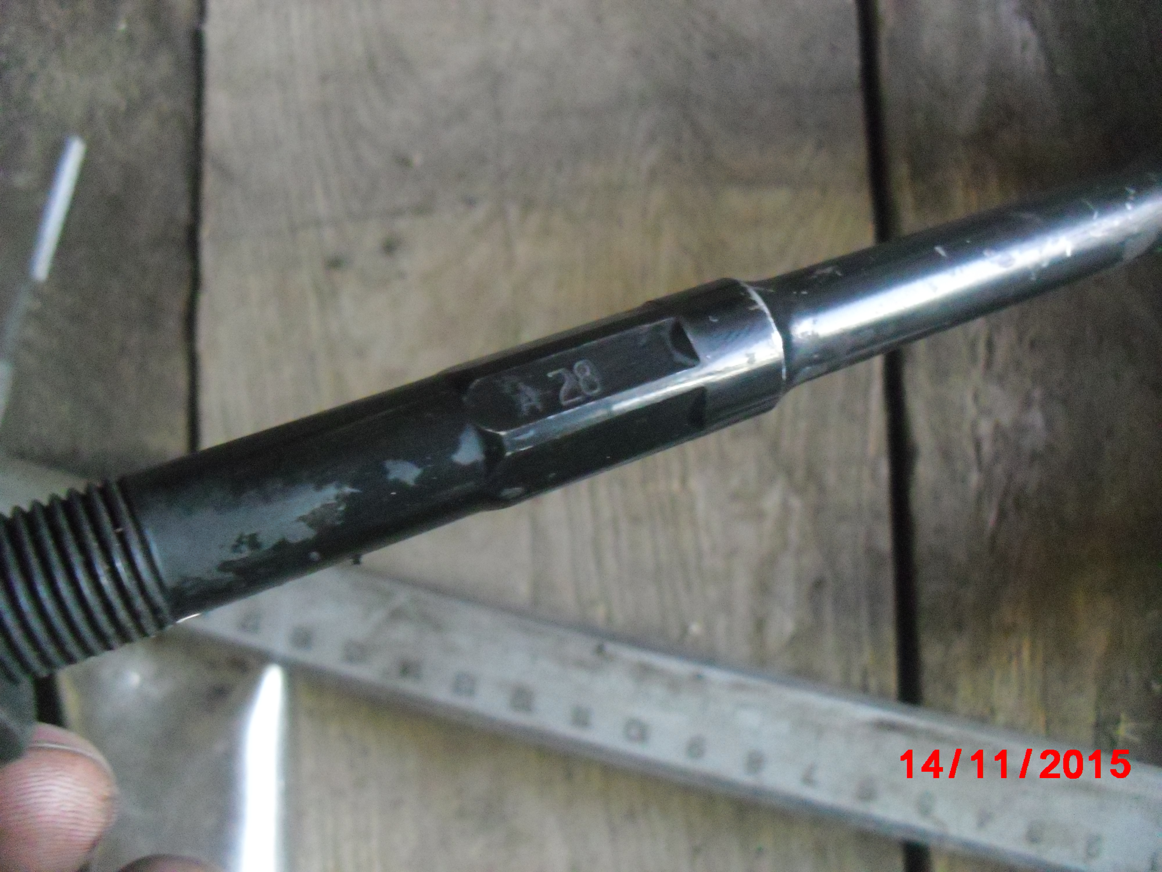

Надпись на ней А28, я так понял что длина её 28 см полностью (не мерил, надо всю тягу от конца до конца проверить).
CIMG0328.JPG [ 2.74 МБ | Просмотров: 12163 ]
grantchtts и вообще кто может знает - что значит A28, так маркировались только оригиналы? И длину crn24 можешь замерить, пусть даже с погрешностью в несколько мм? Женя указал 305, я в нэте вижу 310 ... Какая на самом деле?

А как вообще правильным будет считать длину тяги, часть которая вкручивается в рулевую рейку (на 16) + часть в которую вкручивается наконечник (на 14), или только та часть где наконечник (на 14)? Когда делали развал, сказали что наконечники и тяги в порядке, поэтому мой интерес больше на будущее ))
 Заголовок сообщения: Re: Наконечники рулевых тяг
СообщениеДобавлено: 24.11.2015 00:28
у меня еще на рейке сантиметров 5 сидит, так что и думаю что 240+50=290 мм получается, а crn24 305 мм,вот и разница в 1,5 см... На выхах как поеду в гараж - замеряю все - и длину резьбы отдельно, и длину тяги снятой полностью (ключ на 36 нужен) и сравнить надо с аналогами, чтобы потом не обрезать ничего - должны же быть такие же тяги без колхоза...
