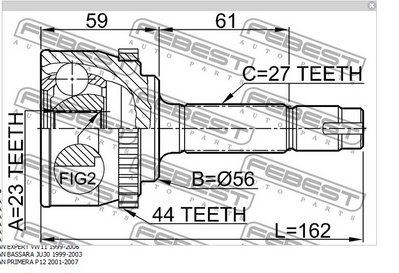

Здравствуйте, может кто сможет определить по чертежу, подойдет ли данный шрус - http://www.febest.ru/details.php?code=0210-076A44.
Нужен наружний правый. Кузов w11-520997

Я предполагаю что должен подойти вот этот 0210V10A44 .
А вообще у тебя оригинальный номер 392115V471 .

Номер кузова W 10 073319, еще на шидьдике кузова-TWARDAW10FDA. Пытался открутить гайку и пересчитать вручную,но стыдно признаться не нашел ключ на 32-34,да и там наверно все-таки головка нужна. В перемещениях в данный момент ограничен ,буквально вчера окончательно!закипел ДВС.,но это уже другая тема. Да еще,который шрус с27шлицами как на чертеже у Геннадия (см. выше), но унего кузов W-11?

ТС твой шрус 392115V471 смотри аналоги. так то пойдет только часть с где ролики короче на 6мм, смотри чтобы вал не выпал. аналоги есть не обязательно на этом останавливаться.
з.ы. смотрел по указанному номеру кузова w11-520997

У меня не бьется твой - сними шрус и обмерь , как на фото сверху .
