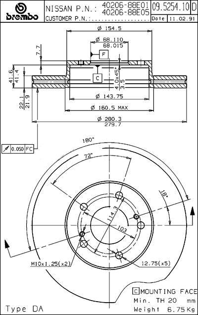

СообщениеДобавлено: 25.08.2010 09:11
Сообщения: 177
А этот чем не нравится?
brembo.jpg [ 51.13 КБ | Просмотров: 6266 ]
Avenir (W11)
Prairie Pro (M11)
Cefiro (A32)
Cefiro wagon (wa32)
Maxima (A32)
Maxima (A32B)
Maxima QX (A32)
Maxima (J30)
Maxima Station Wagon
Infiniti i30 (A32)
СообщениеДобавлено: 25.08.2010 10:19

:) вот это молодец!
СообщениеДобавлено: 25.08.2010 12:22
Сообщения: 957
афигеть! маладец! где раскопал? не знал... осталось узнать ценник...

http://www.exist.ru/images/getimg.aspx? ... d=15A000F5
вылазит под 4 штукаря, и на какой он тогда?
там в аналогах есть приемлимые варианты за 1600 - 2000
