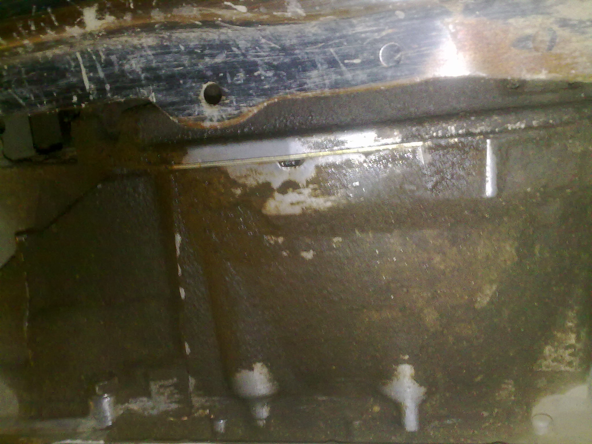

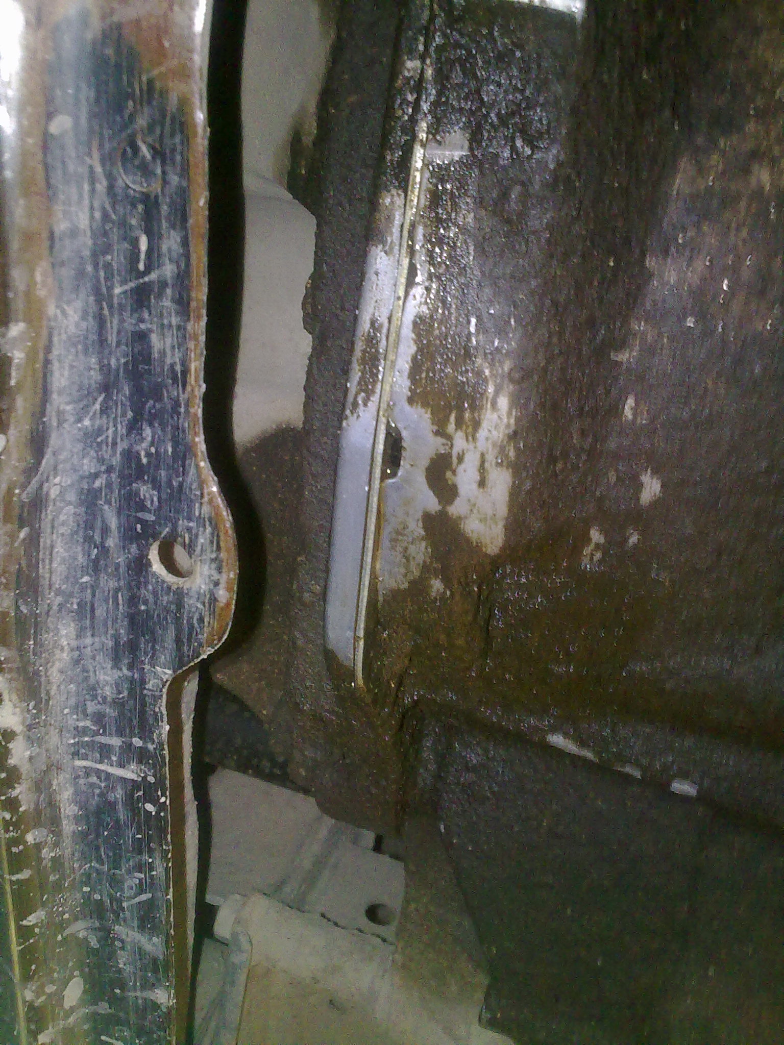

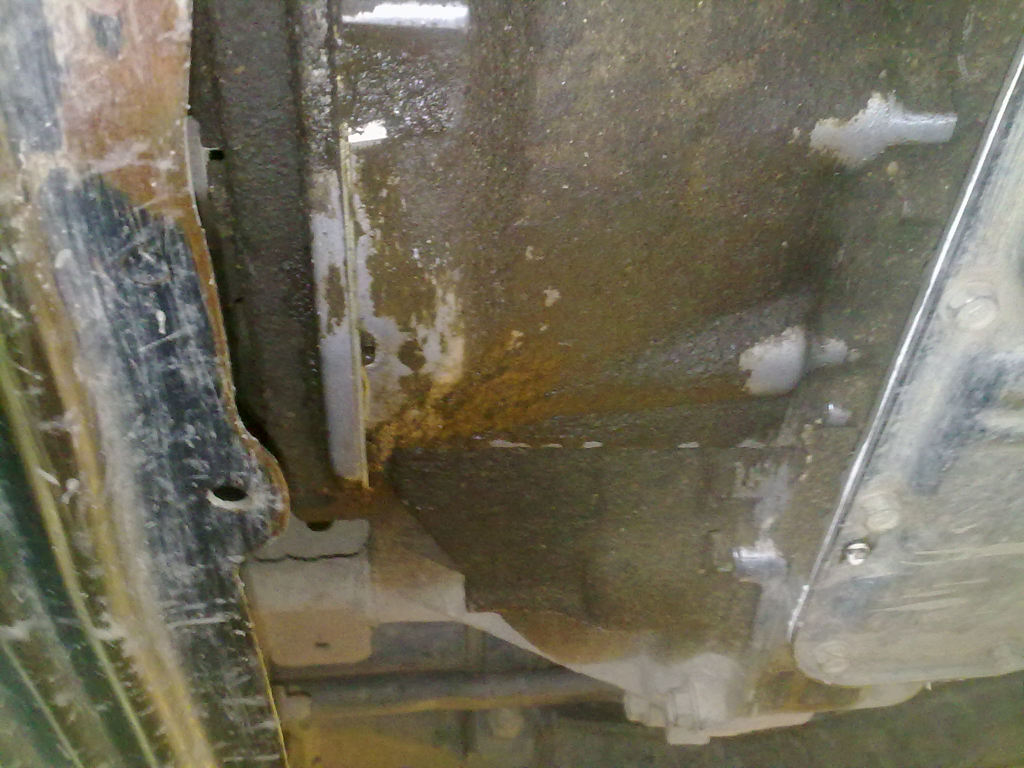

Вчера полез смотреть подвеску и обнаружил скол на коробке передач
Я конечно не уверен что это коробка но думаю так.
Фото делал на заведенном двигателе, в районе скола мокрит, то ли масло то ли жидкость вариаторная
Подскажите, что можно сделать?

Хм...
По-моему, у меня точно такой же "скол" на вариаторе и точно так же мокрит.
Сальник менять нужно между двигателем и коробкой, но как подумаю, сколько там работы, то руки опускаются...

т.е. ездить можно?... Недавно был в сервисе меняли полностью жидкость в вариаторе
Про этот косяк на вариаторе ни чего не сказали, хотя увидели бы - т.к. делали диагностику подвески
Сделал вывод, что недавно шоркнулся где-то, тем более на фото видно - что грязи вокруг скола нет и стер ее не я.

этож не скол а специальная проточка чтоб жижа если через сальник сочится не собиралась в полости между мотором и каробкой!

Надо у себя глянуть, что то не припомню такого. не очень похоже на скол.
Вытри все хорошенько, может ничего и не бежит, пролилось когда в вариатор заливали масло
Холодной сваркой замажь. только обезжирить проблемно будет, если течь идет.

насоветуете щас! я видно зря выходные убил на то чтоб снимать мотор с каробкой и менять сальник - надо было холодной сваркой залепить и ждать когда через стартер потечет :D

Спасибо, послушаю тебя - успокоил ))
Теперь надо задумываться о замене сальника..
PS (был опыт - пробил поддон на отцовской королле, не хотелось снова быть виновником ситуации)

Если капает не сильно - то можно (проще) забить и не лезть туда!

Нет не капает :good:
Истину уста твои глаголят! ;)
