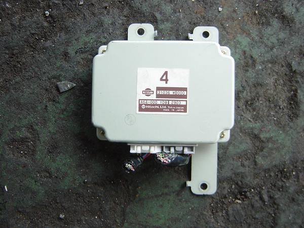

СообщениеДобавлено: 19.12.2010 10:50
Вот пробил твое авто -получается что мой комп имеет OE номер 31036WA002, а твой 31036WB000 .
СообщениеДобавлено: 19.12.2010 11:19
Выглядит вот так !

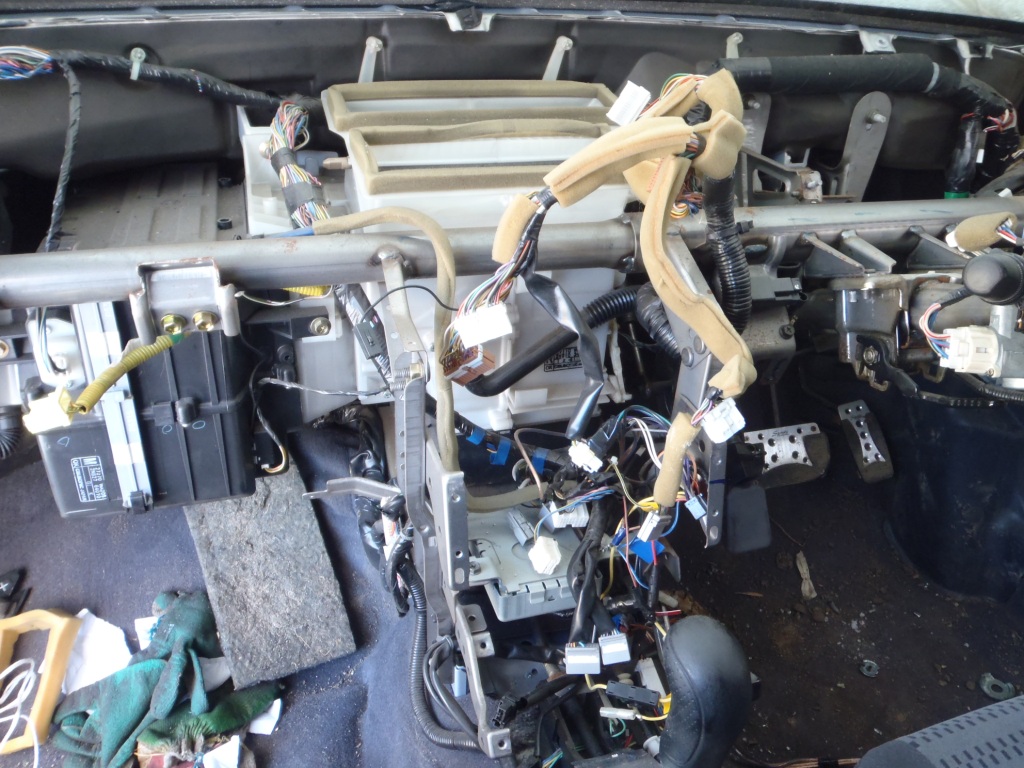

СообщениеДобавлено: 19.12.2010 13:15
похоже что вот он.
PC111557.JPG [ 286.87 КБ | Просмотров: 16631 ]
СообщениеДобавлено: 21.12.2010 14:14
Зарегистрирован: 16.12.2010 13:22
Сообщения: 11
Спасибо, огромное! Пойду ковырять...
