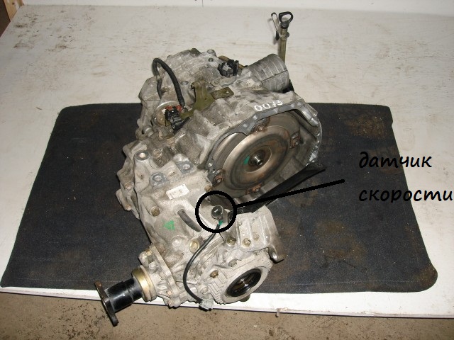

вот фото
153220-1.jpg [ 108.77 КБ | Просмотров: 12355 ]

Его, пока впуск не снимешь, и не видно.

Вот наконецто фотография!!! А может этот датчик от перегрева не правильно работать??

Но это не тот датчик. Это спидометр. Шестерня и тихиходный микрогенератор на постоянных магнитах. Сигнал (два провода) идёт в мозг двигателя. Номер вечером скажу, но по моему его там нет.
Ещё один датчик стоит на вторичном валу самой коробки. Три провода. Приехал ко мне с коробкой RE (была RL). От него сигнал идёт уже в мозг коробки.

вот где красным помечено. Там и находиться датчик скорости? Их там два датчика, кто из них кто?

Датчик на раздатке с шестернёй. Номера на нём нет. Два провода.
Датчик на вторичном (промежуточном) валу АКПП (не вариатор!) индуктивный - герметичный алюминиевый стаканчик. Надпись 4Z12. Стоит возле крышки на уровне левого привода. Звонятся два провода из трёх.

продавать датчик скорости не будешь?
можешь сфотографировать то место куда датчик на раздатке вставляется?

Продавать нечего - на "новой" коробке он обломан :(
Посадочное датчика с раздатки.
