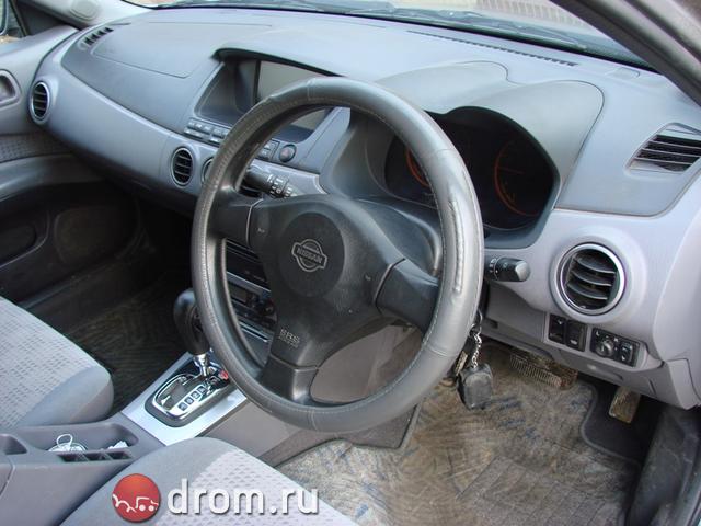

СообщениеДобавлено: 26.04.2010 18:44
На рестайл панели на подлокотнике смотри.
Комментарий к файлу: Вот на этом вене тож не поставили кнопку, одни монетницы.
10125440.jpg [ 49.33 КБ | Просмотров: 18298 ]
