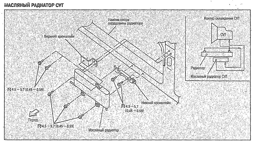

Посмотрел я повнимательней под капот и увидел странную вещ... шланчики из коробки не идут до радиатора, один идет до фильтра и с него обратко в коробку. а с основного радиатора идет шланчик на маленький радиатор и с него же обратно на большой... замкнутый круг какой-то прям, менял коробку год назад примерно... может она без охлаждения! сфотайте у кого как или нарисуйте схему пожалуйста кому не сложно!!!
 Заголовок сообщения: Re: Объясните(по радиатору)
СообщениеДобавлено: 25.07.2012 18:22
Лампонюх писал(а):
На вариках масло (CVT Fluid NS-1) так же охлаждается в нижней полости основного радиатора как и у обычных автоматов, а вот дальше идет последовательно в маленький дополнительный радиатор и с него уже возвращается в вариатор.
Все верно
радиатор.jpg [ 215.92 КБ | Просмотров: 11652 ]

я так понимаю циркуляция такая должна быть: выхох из коробки ==> фильтр ==> большой радиатор ==> малый радиатор ==> коробка!
