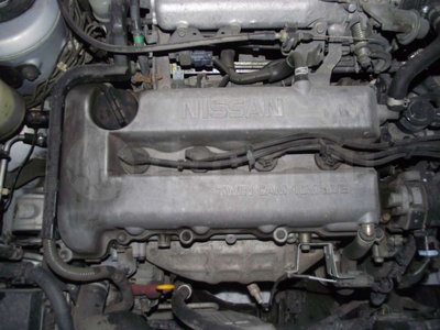

в общем обнаружил у себя что там где дроссель имеется место под два тросик а. один на газ стоит а вот второго нет как на фото. один в один.
что это такое вообще и нужен ли там тросик? и для чего он вообще
SR20
PNW11
4WD
AT
1999год
благодарю!
коробка работает странно.бывают провалы. иногда тапку давишь она тупит не едет.
при покупке был разорван воздушный фильтр и там где сетка на датчик расхода воздуха были веточки.я их вытащил. друг сказал тупит из за датчика этого.
ещё иногда в пробке замечают катишка на Д потихоньку потом газ нажимаешь она стоит и потом удар иона резко подрывает!!!
может не хватает этого тросика? или датчику хана? или коробка умирает?

место для второго тросика это для моделей с круиз контролем!

да я уже разобрался:-) и на картинке оказывается дроссель немного другой. у меня расстояние между колеями под тросик намного меньше чем тут.
за ответ спасибо большое!

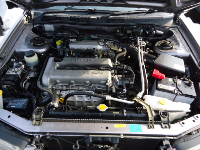

Круиз контроль на SR20DE:

нет круиза. сфотаю потом дроссель. у меня другой. ни на моей фото ни на этой не такие.
сам ролик где тросик он другой у менч

Троссик есть на RL, нет на RE. На подкапотной табличке посмотри. Возможно дроссельная с другой машины, а коробка точно нет.
Все проблемы с коробкой начинают решать с замены масла и осмотра поддона. Второе - проинспектировать разъёмы на наличие коррозии.
