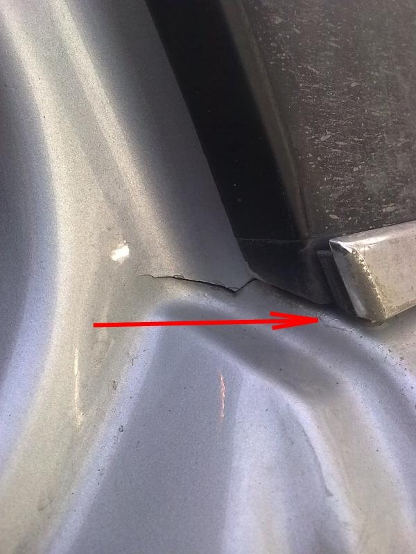

Можно в хорошем кузовном цеху машину на стапель поставить и померять.
Боятся не надо, снять/поставить на стапель - это около 2-3 часов и полчаса/час на измерения. Итого минимум 2,5 часа, максимум 4.
Сколько нормочас стоит в Братске не знаю. В Москве для Авенира это обойдётся 2000-4500 рублей.
Не правильно вытянутая или не дотянутая машина потом ещё дороже скажется. Минимум резина, максимум металл будет лопаться/трескаться (видел случаи)

я лонжерон целиком менял, не вытягивали ничего, обрезали его по сам кузов. По грубым измерениям рулеткой по диагонали между стаканами и передней панелью, расстояния выдержаны с точностью до миллиметра, развал потом это показал ( по нулям все вышло) зазоры тоже выведены, по кузовщине придраться нельзя. Попозже, как закончится эпопея с судами, выложу подробную историю про ремонт и нервы.
