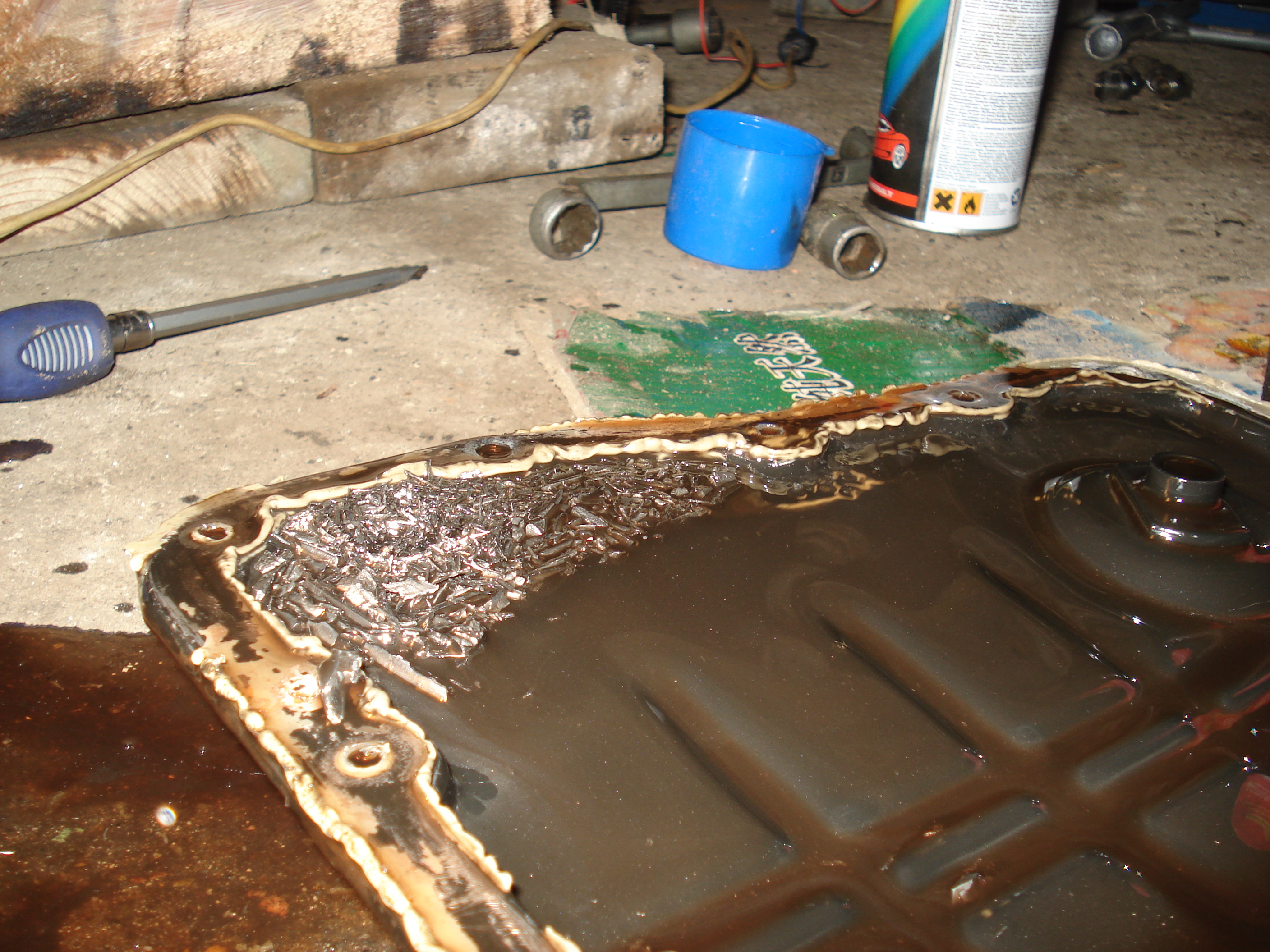

Я тут как и все делаю свой умерщий вариатор.
Машина совсем не едет.
И при включении скорости издайт странные звуки.
Я снял поддон.
Комментарий к файлу: Вот мой поддон
DSC01670.JPG [ 2.54 МБ | Просмотров: 8032 ]
Как я понимаю это мой ремень.
Но у меня ещё не работает парковка - т.е. сломана звёздочка парковки.
Но стружка на фото, а точнее это куски ремня или это может и кусочки этой звёздочки.

зрелище печальное....
Вообще раздатка должна сниматься отдельно от коробки, видимо не все болты откручены!

Просто жуткое зрелище на фотке.
И не в осколках ремня дело. В безобразнейшем количестве герметика от предыдущего вмешательства. Вполне возможно, что именно эти сопли и послужили главной причиной разрушения ремня вариатора. Если забор жидкости насосом был затруднен, могло не хватать давления в системе, усилие на ремне было недостаточным, он начинал буксовать с известными последствиями. А ведь поддон могли снимать исключительно для слива старой жидкости... Не устану повторять, что снимать поддон без крайней необходимости нельзя. Крайняя необходимость - это такой вот ремонт, с заменой деталей. Ну и обратная установка поддона, вернее его герметизация подобным образом, толстым слоем герметика - совершенно недопустима. Внутрь герметик не должен выдавливаться совершенно, да и наружу тоже нежелательно.
