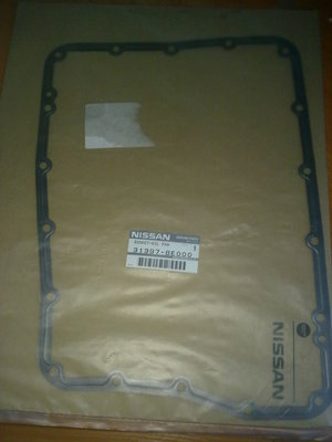

на правый руль у нас в наличии только фильтра. приедет прокладос сфотаю.

вот майн прокладка ;)
10042012322.jpg [ 343.33 КБ | Просмотров: 7950 ]
