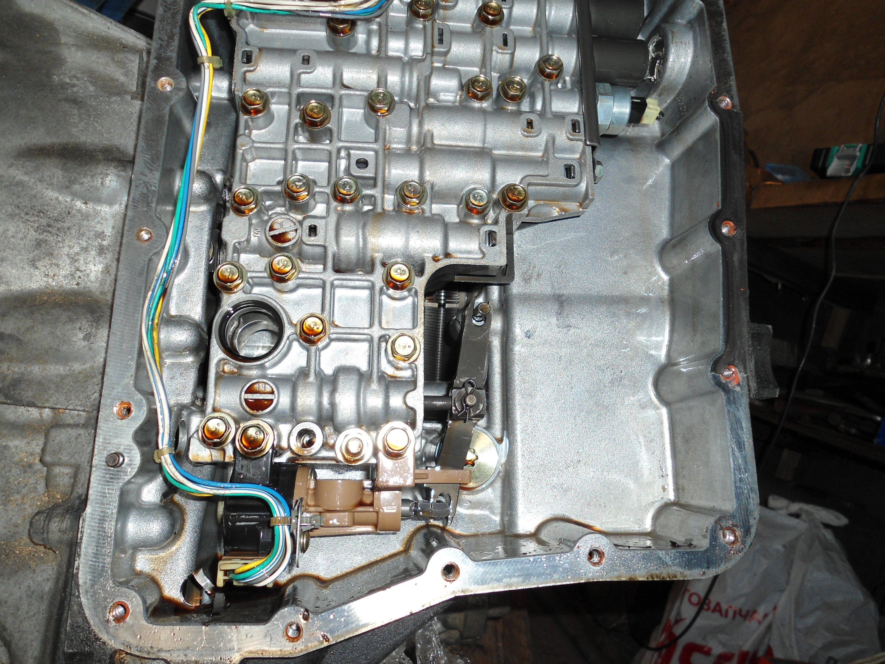

СообщениеДобавлено: 09.04.2012 11:44
вот скину фото для наглядного примера
DSC00391.JPG [ 1.18 МБ | Просмотров: 7829 ]

спасибо. а вот фильтр что внутри менять обязательно или пишут что можно промыть, и цену не знаешь на него?
СообщениеДобавлено: 09.04.2012 11:54
фильтр проще промыть чем новый купить я так и сделал 8-)
