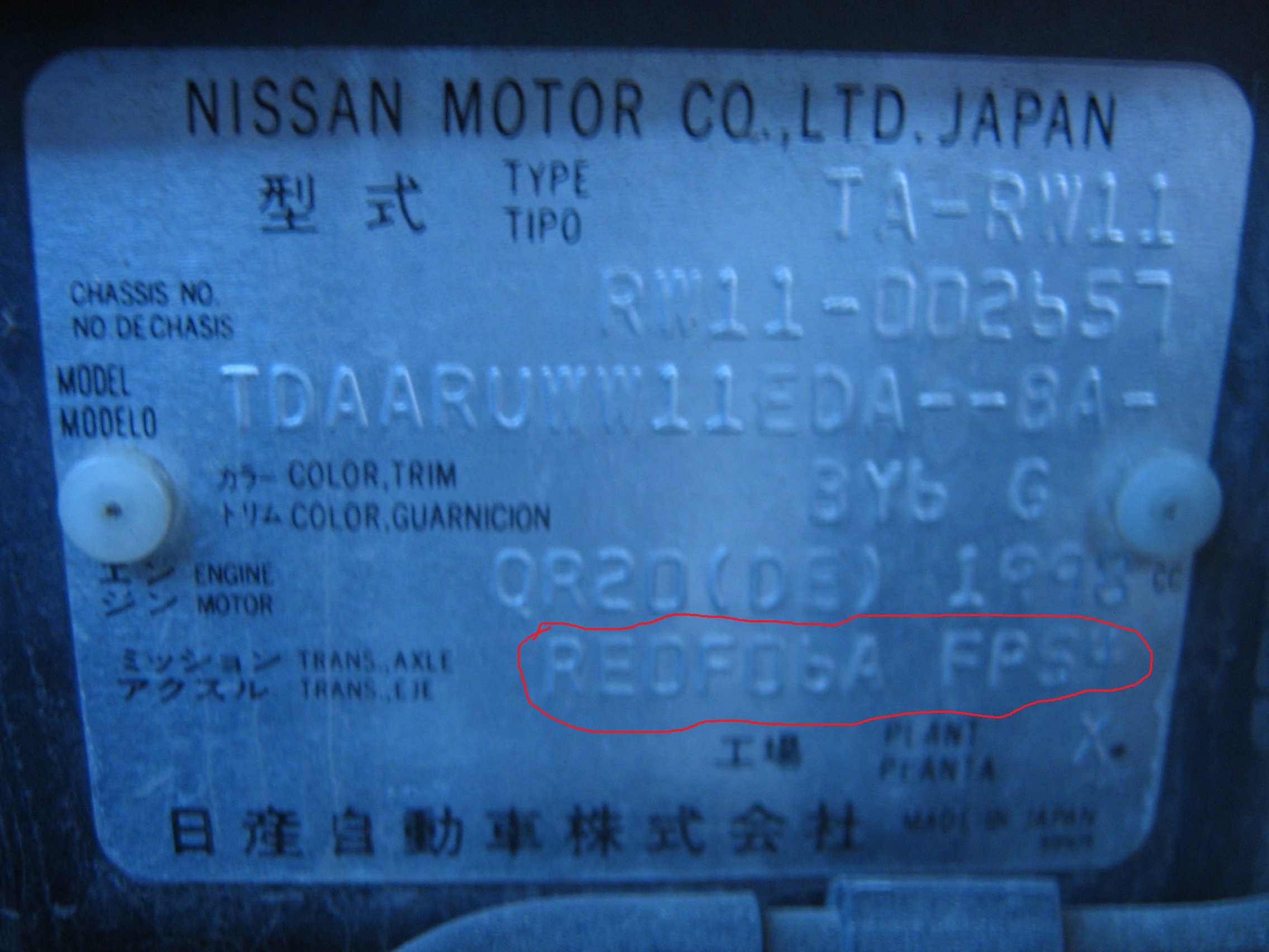

А тут у тебя не написано?
Комментарий к файлу: вот тут не написано у тебя?
IMG_3446.1.jpg [ 819.04 КБ | Просмотров: 8773 ]

Форумчане подскажите мне где посмотреть модель моей коробки, читал где то что на подкапотной табличке но там ни какого номера нет.? однако контракт покупать придется попал я на варик(((( :cry:
на табличке
RE0F06A обычная
RE0F06V с lsd редко (меняется, электрика ни при делах, только приводы поменять)
* но т.к. авто не новое уже могли и поменять на не соответствующее (обычный и LSD), но это редко, приводы менять тогда еще, сложно это комплектом, табличке можно верить. Номер трансмиссии (ее тип, не определяющий 1:1, ему верить при обычных акпп нельзя, дает задание автопроизводитель поставщику трансмиссий разработать тип трансмиссии для линейки автомобилей с мотором, например, 1,5-1,8, вот они его и разрабатывают и обзывают, но это не значит что все одинаково от модели и мотора, но с вариаторами почти все универсально, все проще) может быть аналогичный и под другой мотор, но при этом SR20 и QR20 отличаются колоколом, надо переставлять. На вариаторе Nissan номер трансмиссии не указан. Указываются оригинальные номера на наклейке типа 31020-8E018 (которая самоликвидируется частов процессе эксплуатации), бывают штампы типа 8E018. По каталогам можно понять, что точно за вариатор. Важно - несовпадение номеров не означает несоответствие, есть заменители. Тут нужно по каталогам смотреть. Подходит и с многих других моделей машин.

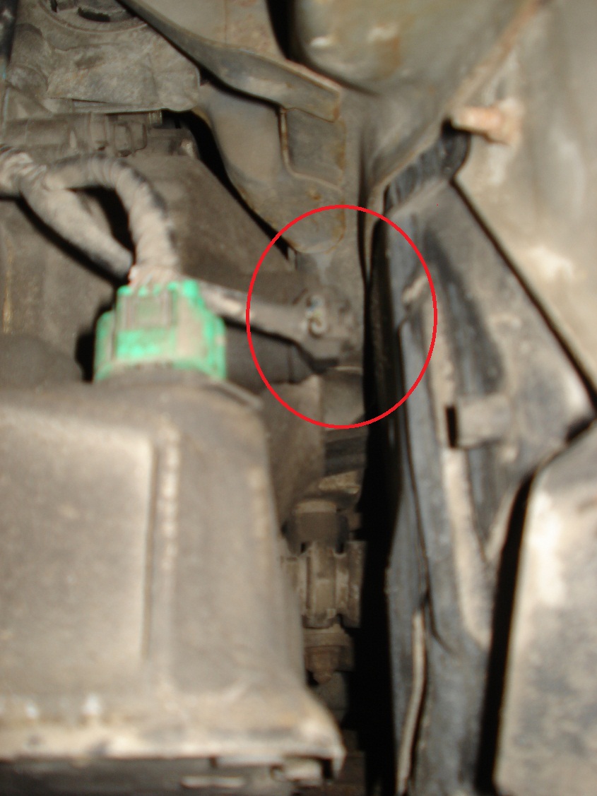

Лампонюх писал(а):
А ты тут нам напиши какой мотор и год выпуска у твоей машины. Тебе и ответят. Но так, вроде только после 2003 на QR20DE пошли коробки без датчиков скорости, там скорость считывается с блока ABS.
Не нашёл где в профиле данные по машине правяться
2002 г.
у меня sr20
т.е. я датчик видел один возле щупа там где-то 3 провода подходит (возле основной фишки) со стороны бампера.
Комментарий к файлу: Этот со стороны бампера
111DSC01590.jpg [ 214.73 КБ | Просмотров: 8572 ]

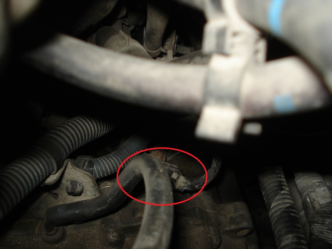

А второй со стороны салона на коробке сверху на противоположной стороне. (или это я ошибаюсь)?
Комментарий к файлу: Этот сверху - ближе к салону авто
111DSC01585.jpg [ 192.7 КБ | Просмотров: 8572 ]
Т.е. мне коробка без датчика не подой дет как я понял!!!!!!???

Сделайте мне кто-нибудь фото этого датчика спидометра.
Жедательно чтобы понятно было где он находится - машина 4wd.
Может у кого в гараже коробка старая лежит? Можно на ней показать.
Мне сказали надо искать в районе раздатки, но сверху!!! А я не знаю как он выглядит!

Я скинул этот датчик проехал на верёвке.
Спидометр работает, а тахометр нет.
Это не тот датчик?
PNW11 SR20 4wd CVT (типтроник) 2002 г.

http://www.autodata.ru/upload/iblock/03 ... E0F06A.pdf
СообщениеДобавлено: 28.03.2012 06:46
Это не тот датчик?
Датчик скорости сверху раздатки под стартером. ИМХО только снимая впускной коллектор ты его достанешь. (Его ещё подцепить нужно и с усилием вытянуть.)
