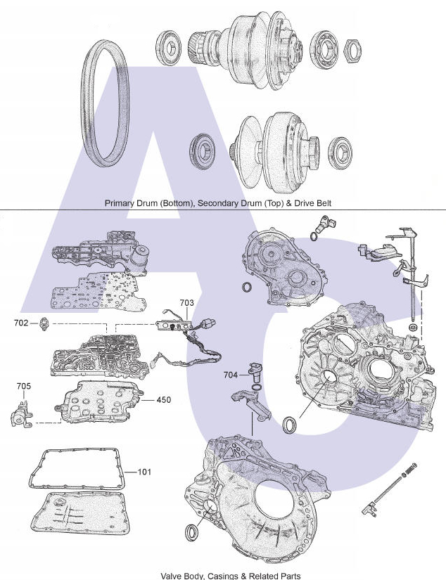

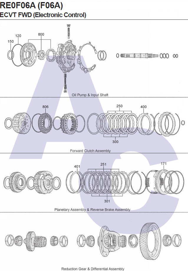

СообщениеДобавлено: 30.03.2011 15:03
Зарегистрирован: 30.03.2011 12:58
Сообщения: 1
Откуда: Волгодонск, Ростовская обл.
Может кому понадобится
RE0F061.jpg [ 255.41 КБ | Просмотров: 8734 ]
RE0F06.jpg [ 282.72 КБ | Просмотров: 8734 ]
