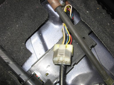

Снимал. Там только одна клема. Вот такая.
IMG_0142.JPG [ 41.21 КБ | Просмотров: 10805 ]

 Заголовок сообщения: Re: Режимы АКПП Power/Snow и OD
СообщениеДобавлено: 28.09.2010 16:39
Сообщения: 501
alexeyxxx писал(а):
фото фишки под подлокотником
Вопщем купил я книжку новую на веню, там написано что это блок управления подушками безопастности :shock: и эта свободная фишка, как я понял, предназначена для боковых подушек(которых у нас нету). а эбу коробки находится на перегородке с мотором, за магнитолой. надо там глянуть, может тоже разъем какой болтается и к нему эта кнопка подойдет :(
