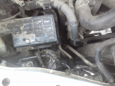

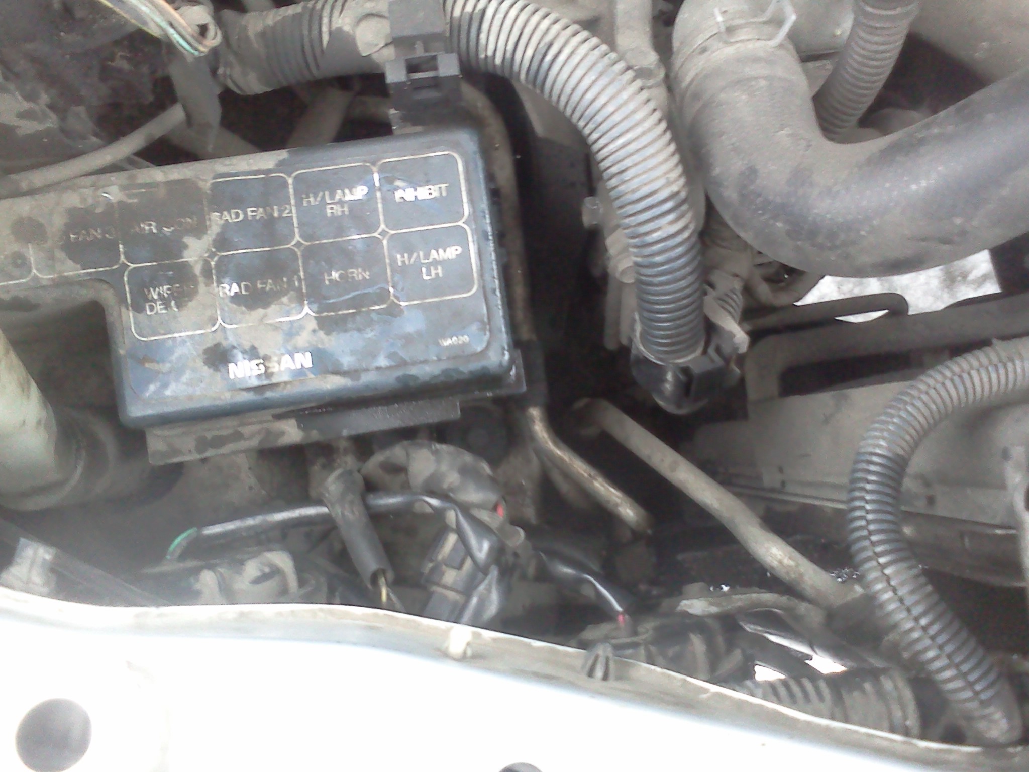

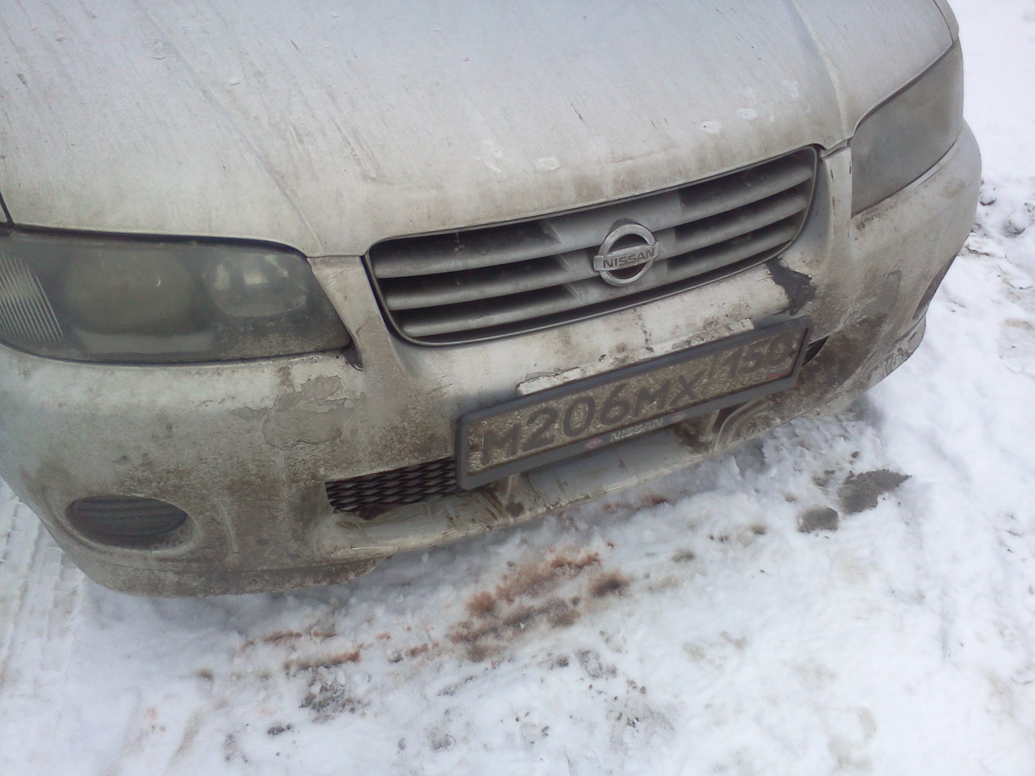

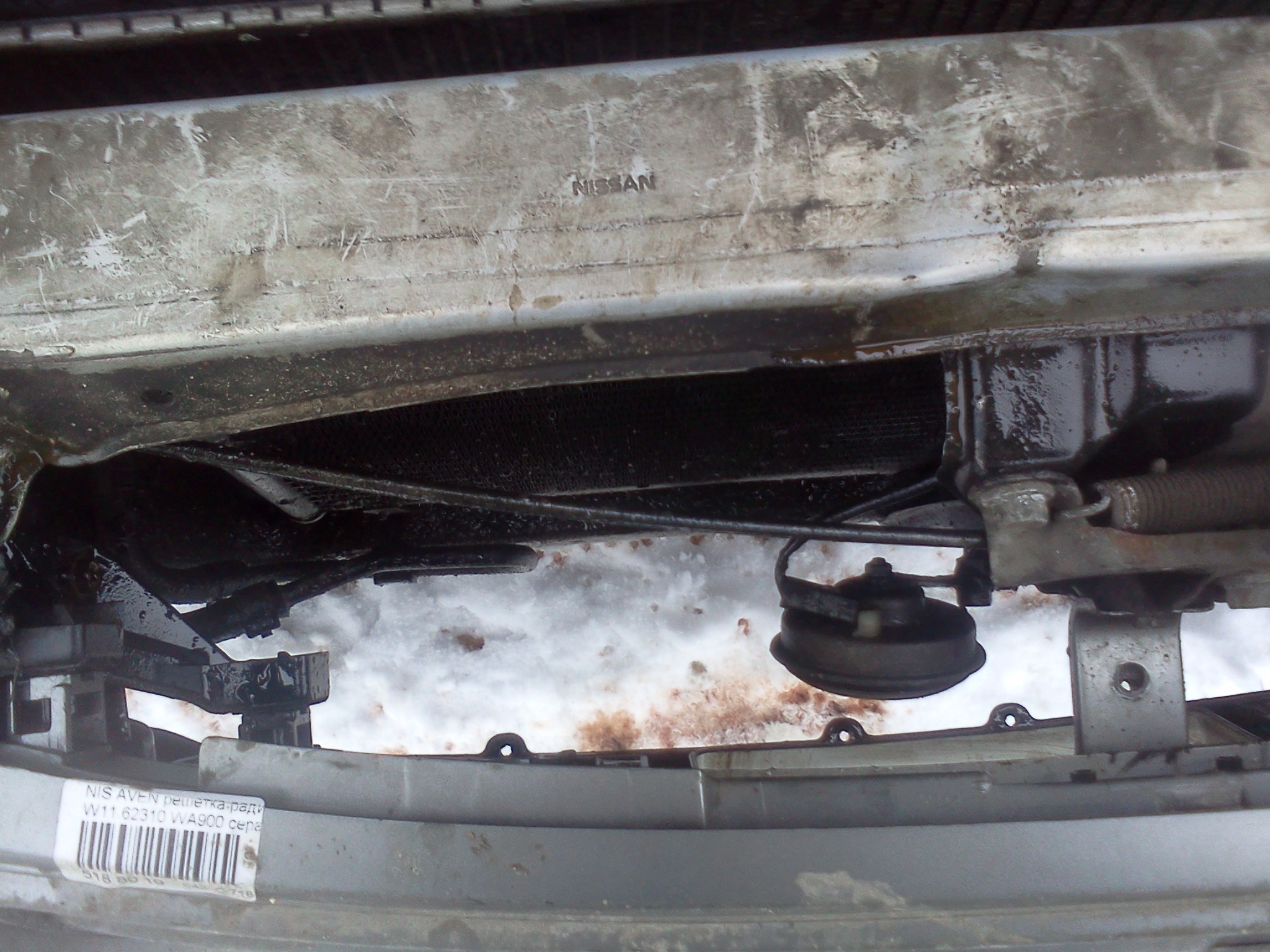

вобщем сходил - щуп сухой =(
получается около 8л масла просто вытекло.
место утечки так и не определил, шланги вроде все на месте, что-то глобального не нашёл, видимо на эвакуаторе придётся везти в сервис, в нём смотреть на яме.
кому несложно, какие у нас сальники есть для моей машины, номерки не скинете?
чуток покопавшись я нашёл что цена сальника привода в пределах тысячи, а вот сальники CVT, порядок цены какой?
немного фотографировал, качество не очень, понятно врядли что-то можно, но всё же, удивляет, что по большей части в подкапотном пространстве промазано маслом больше слева ...

:| выявили проблему (единственную причинную или 1 из нескольких покажет поездка домой) - при заведенном двигателе - из шланга радиатора струей под напором вытекает масло, проблему пофиксили, путем укорочивания шланга (благо травило около соска радиатора) дальше - отпишусь.
