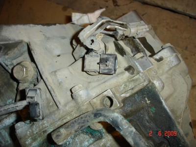

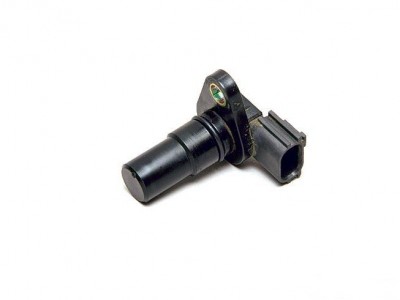

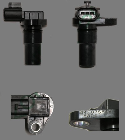

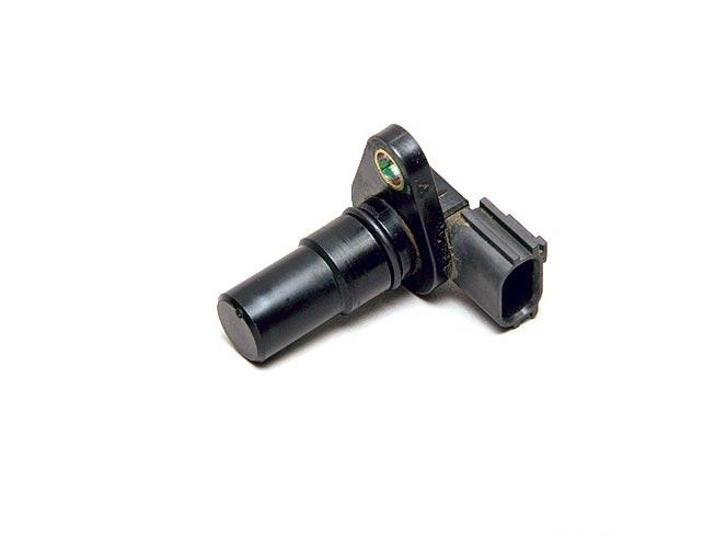

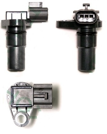

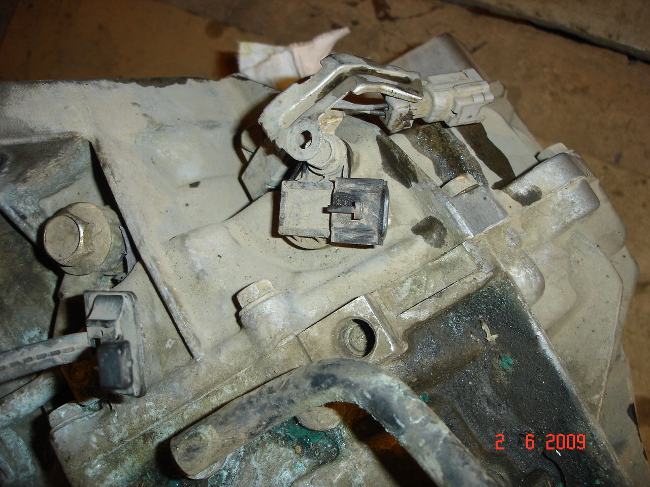

Друзья, подскажите, Датчик коробки передач верхний и Датчик оборотов вала КПП взаимозаменяемы (одинаковые?) или нет (не считая крепления)! Тут говорили о какой-то незначительной доработке! Что там нужно дорабатывать???
СообщениеДобавлено: 19.05.2010 06:57
Сообщения: 517
На сколько я понял - сами датчики взаимозаменяемые. Просто у верхнего ещё резистор имеется дополнительно и всё.
СообщениеДобавлено: 19.05.2010 10:17
Зарегистрирован: 09.02.2010 01:03
Сообщения: 106
Откуда: Ростов-на-Дону
датчики абсолютно взаимозаменяемы, разница только в направлении подключения фишки!

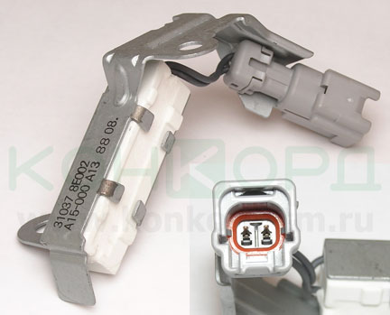

это балластное сопротивление соленоида линейного давления!! с вторичным датчиком скорости оно никак не связано!
