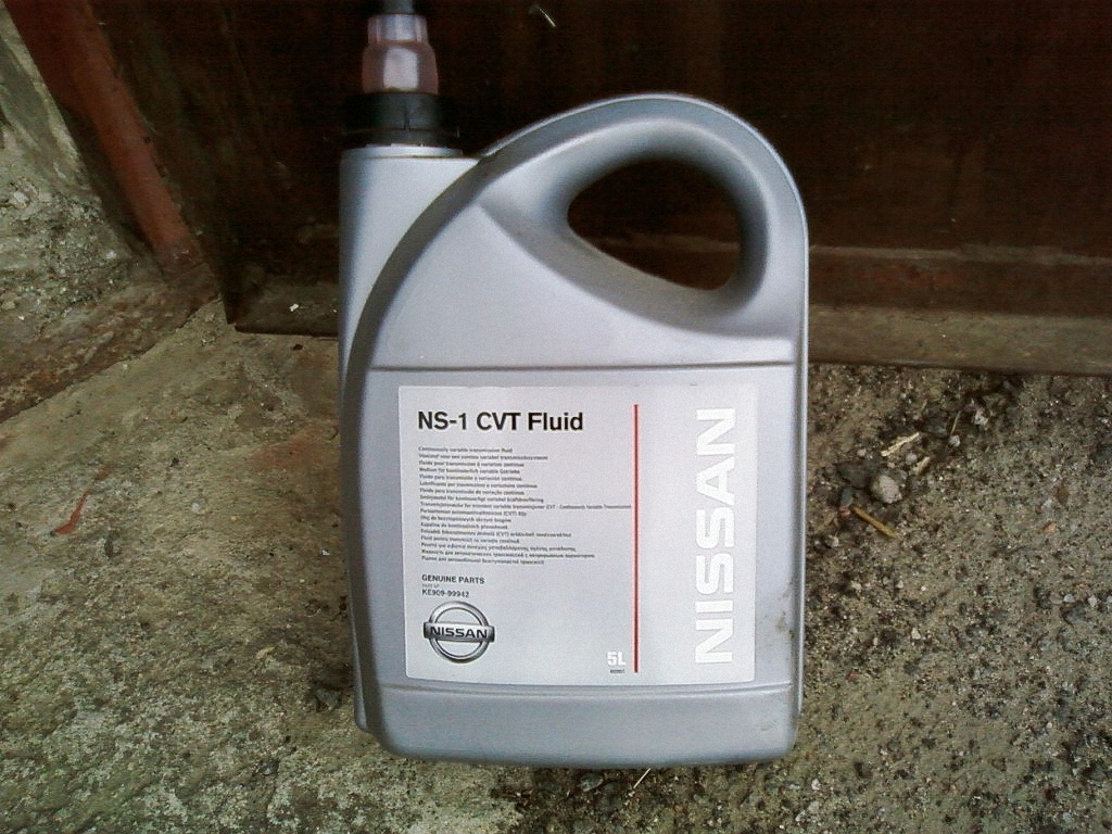

Да снимай и прочищай все, не бойся, ничего сложного нет. И еще , лучше покупать 5 литровые NS-1, 4 литровые в мет. упаковке, а 5 в обычной Ниссановской таре, и не верь продавцам что 5 литров это подделка. Я в свое время спрашивал у нас В Подольске в Джапанкарс, так мне продаванговорит, что 5 литров не бывает, я ему приношу из багажника 5 литровку, у него глаза квадратные, кричит такого не бывает! В Москве всегда есть на Кунцевском рынке, левая сторона, последние палатки, цена была около 2 тыс.
Так с чего ты решил, что не стоит верить продавцам, что это подделка:)

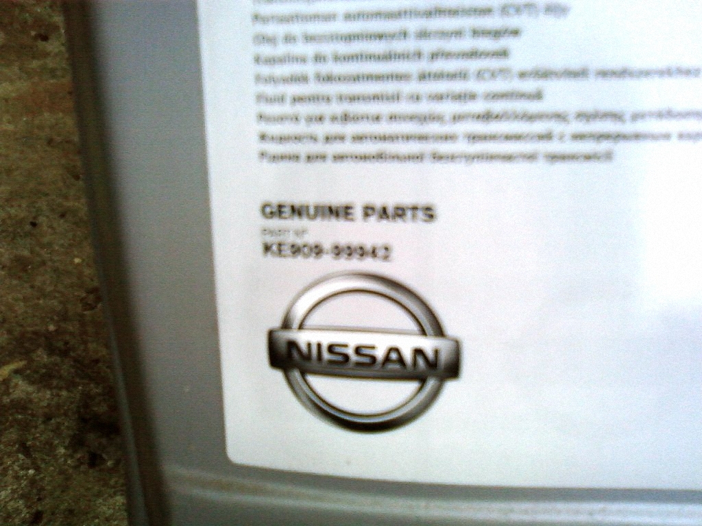

Да потому, что умные люди прежде чем покупать что то серьезное или для чего то серьезного ищут информацию....... сорри за фотки, сотовик что то сбойнул.

сейчас тебе скажут "ну фото,ну 5л,ну нс-1,а где док-ва что это не подделка?"
как говорят фраза "и че?" разбивает в пыль все доводы и доказательства =)

5 литровые канистры за Уралом хрен найдешь, как говорят проверенные источники 5 литровки делают в европе и для европы, а жестянки по 4 литра клепают в азии. Жижа идентична в обоих сосудах, если это конечно не подделка. Так что не хрен париться, покупайте, что есть в наличие.
