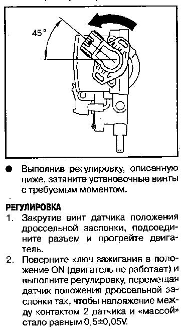

СообщениеДобавлено: 01.12.2009 11:49
Сообщения: 425
во в букваре нашел
.JPG
.JPG [ 60.74 КБ | Просмотров: 11467 ]

Irling писал(а):
во в букваре нашел
Слухай, а у тебя датчик такой, как на картинке? :) Нет! Если у тебя как на картинке, то свитча в принципе нету, есть только потенциометр! Вот поэтому в твоем мануале и регулируют по потенциометру.
Irling писал(а):
Если настроить по IDL то он будет пропадать сразу после движения заслонки, на холостых
Нет, IDL не будет на ХХ пропадать, потому что ХХ - это работа клапана ХХ, и заслонка у тебя всегда закрыта до тех пор, пока ты руками-ногами на педальку не нажмешь. Вот в этом-то и принцип IDL - дать знать системе, что пора заканчивать с ХХ и пора поддавать коксу в топку!
Я тоже мануалы почитал, и вот что выяснил для SR20DE с таким TPS: TPS нужно регулировать именно по выключателю холостого хода (IDL сигналу), причем не просто так, а вставляя щупы между дроссельной заслонкой и ее упорным винтом. Щуп 0,1 мм - сигнал закрытой заслонки есть, а щуп 0,16 мм - нет.
‘‘CLSD THL/P SW’’ signal should remain ‘‘ON’’ while inserting 0.1 mm (0.004 in) feeler gauge.
‘‘CLSD THL/P SW’’ signal should remain ‘‘OFF’’ while inserting 0.16 mm (0.0063 in) feeler gauge.
Кстати, Irling, у тебя на блоке ДЗ есть вакуумник облегчения пуска (то есть при заглушенном двигателе заслонка чуток приоткрыта)?

СообщениеДобавлено: 01.12.2009 12:29
Сообщения: 425
ага вакумник есть, блин а как тогда комп определяет что TPS неправильно настроен? У меня при диагностике коробки иногда вылазила ошибка TPS. Попробую по твоему способу со щупом настроить. Просто я упорный винт крутил и щас хз как настраивать по нему, ведь изначальное его положение сбито

СообщениеДобавлено: 01.12.2009 12:46
С винтом ты зря так поступил... У меня ипонческая краска-пломба на нем даж осталась, специально трогать не стал. Там типа геометрия заслонки учитывается на заводе при изготовлении.
Про диагностику коробки - если у тебя она запустилась без всякого вмешательства в работу ДЗ, то по-любому ДПДЗ у тебя сбит. Ведь, если почитать алгоритм запуска диагностики коробки (в нашем случае вариатора), то для успешного запуска нужно наличие сигнала IDL, а так как у нас стоит вакуумник, то сигнала этого на заглушенной машине в принципе не должно быть, так как вакуумник приоткрывает заслонку. У тебя же получилось, что этот сигнал есть и самодиагностика запускается.
