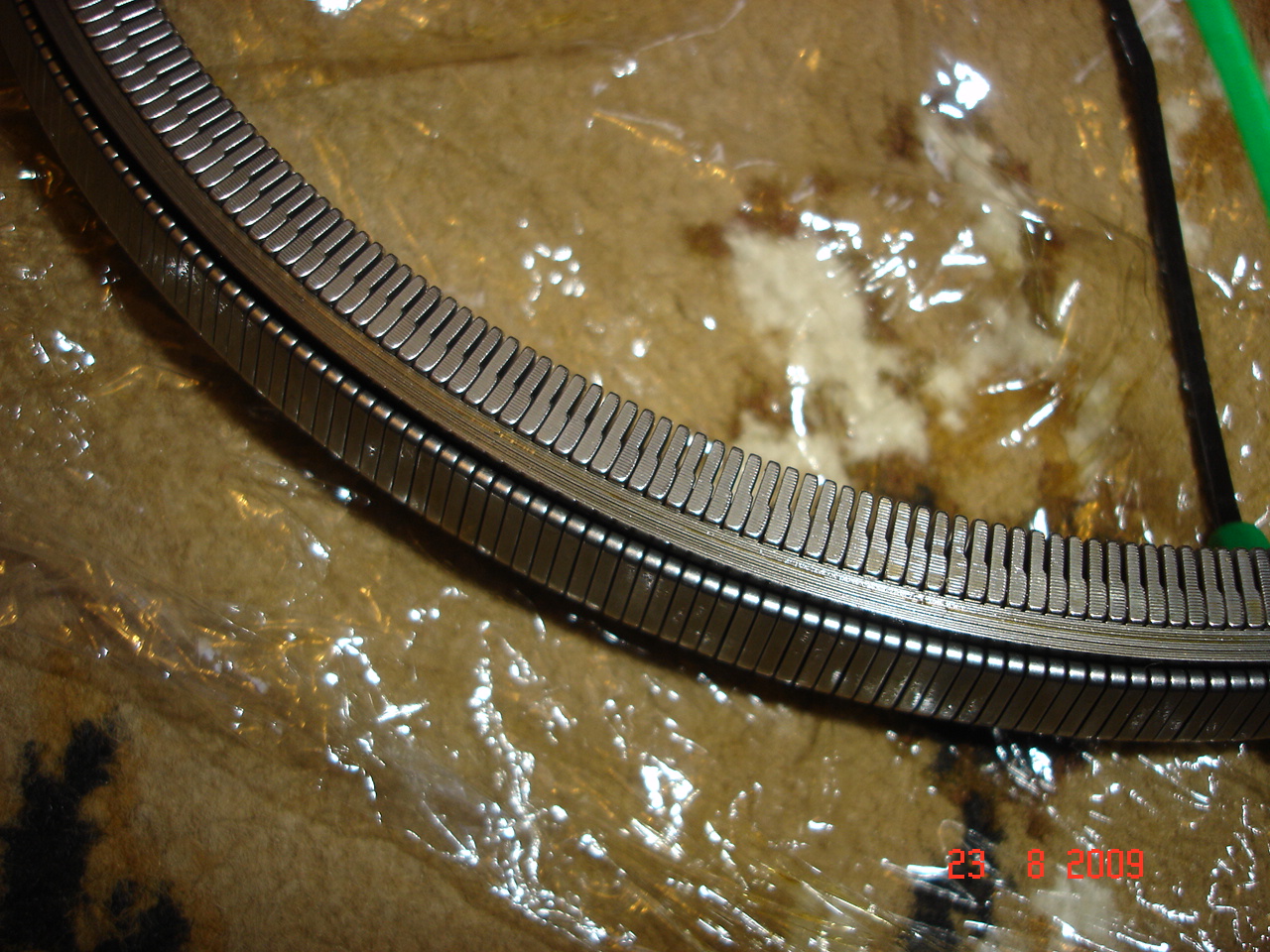

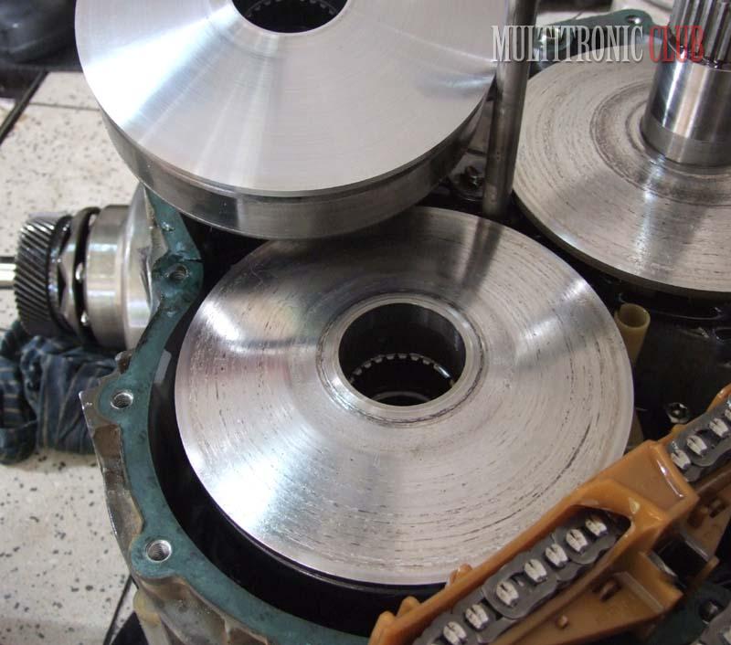

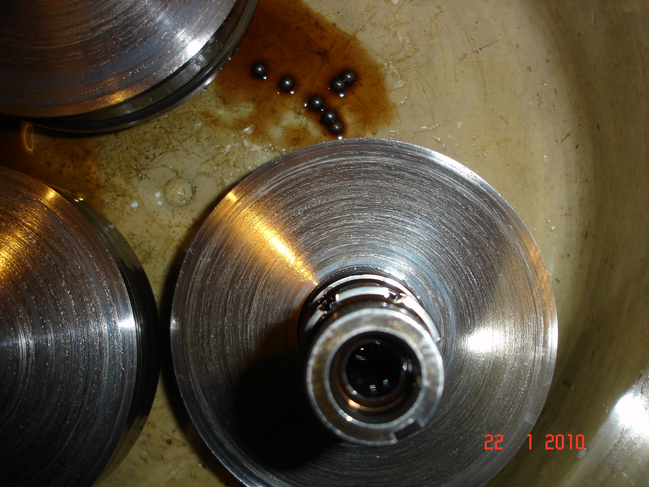

Планирую, скинуть поддон и блок гидроклапанов,
Как должен выглядеть нормальный ремень и шкивы и покоцанные, ко нить может дать фотки в сравнении???

вот так выглядит изношенный конус (пример с вариатора от mmc, но смысл тот же)

а вот так должен выглядеть конус

а вот так выглядит изношенный ремень (обрати внимание на рабочую поверхность ремня (бочину) она слизана, в связи с чем ремень проскальзывает)

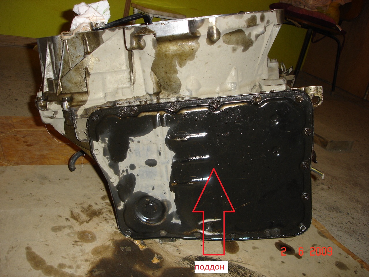

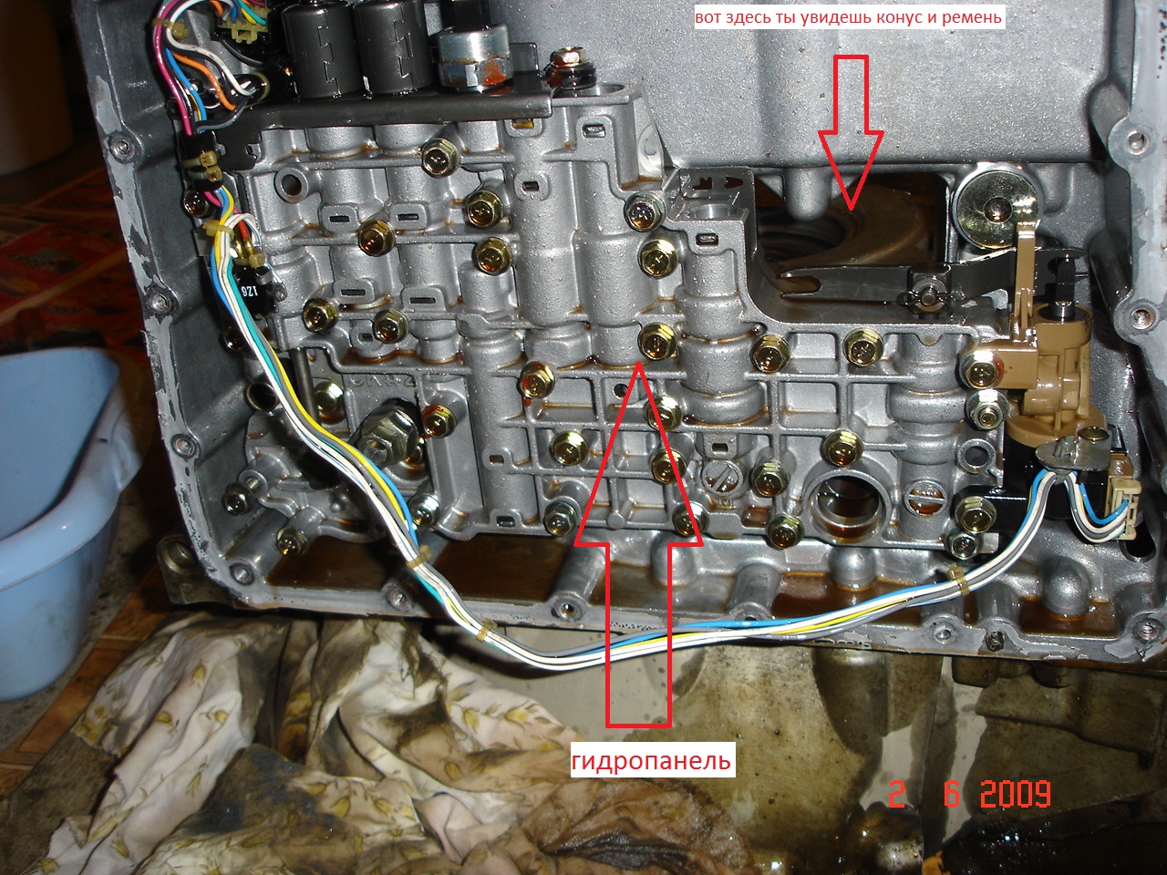

Где откручивать, чтобы осмотреть состояние шкивов и ремня?
Хочу совместить осмотр с заменой жидкости.
Nissan Avenir GF-PW11 2001 г.в., SR20DE, HyperCVT FW
СообщениеДобавлено: 12.02.2010 19:09
Зарегистрирован: 09.02.2010 01:03
Сообщения: 106
Откуда: Ростов-на-Дону
для этого нужно снимать черный поддон и желательно гидропанель снять! приэтом ты сможешь увидеть только часть ремня и первичный конус, вторичный ты не увидишь!
Герман, сложностей со снятием и установкой гидропанели никаих возикнуть не может? Т.е. это не слжнее чем снять поддон?
А какой конус обычно быстрее изнашивается, первичный или вторичный?
