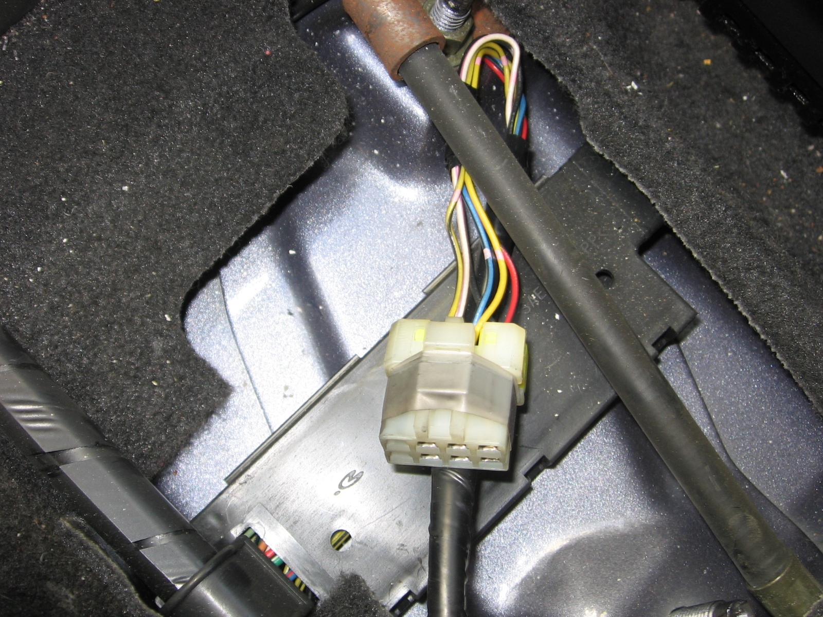

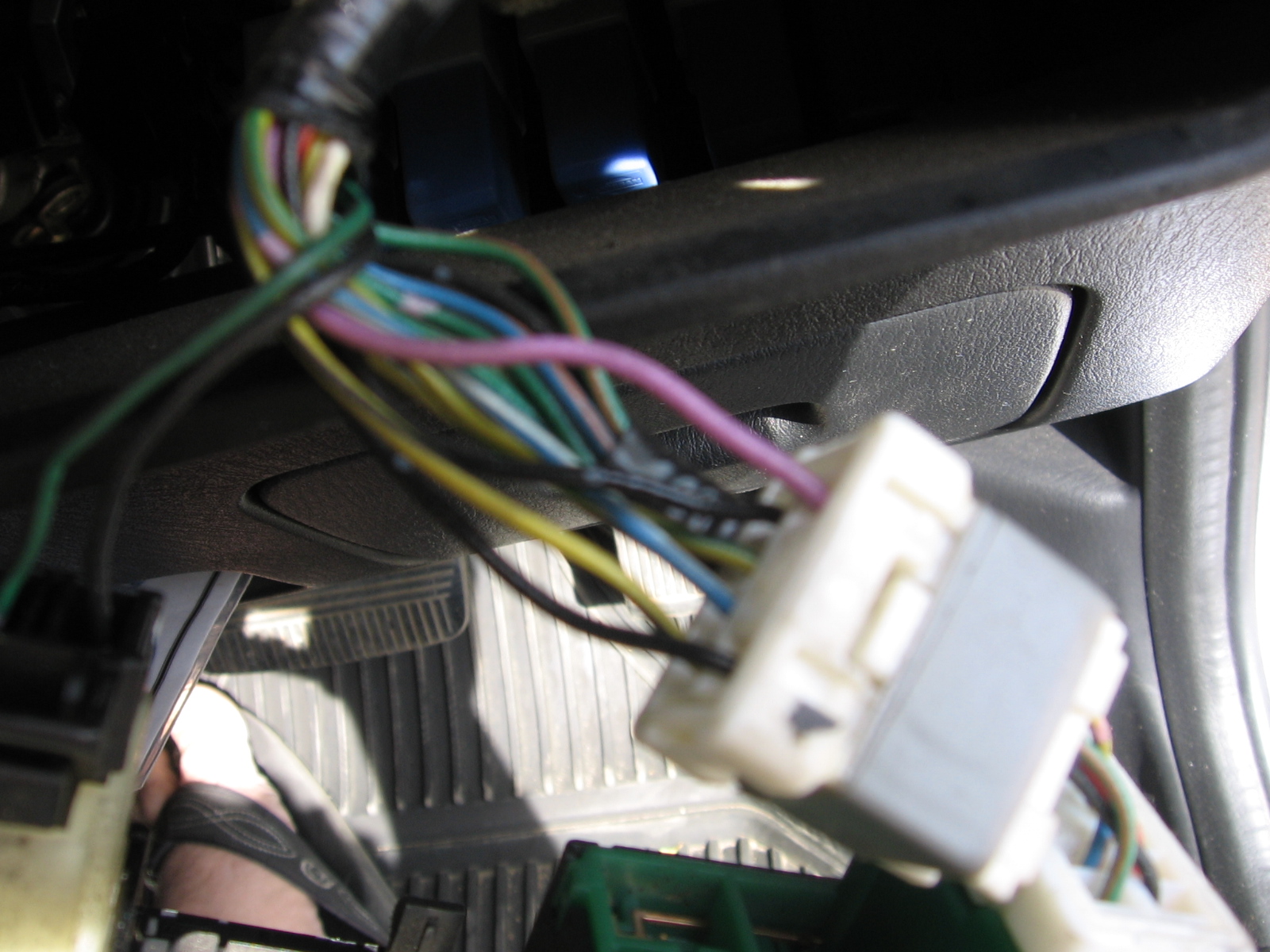

Вот какие фишки я нашел.
Комментарий к файлу: Это под подлокотником.
IMG_0142.JPG [ 1.06 МБ | Просмотров: 9091 ]
Комментарий к файлу: Это с лева от руля.
IMG_0138.JPG [ 628.04 КБ | Просмотров: 9091 ]
Аналогично как на первом фото и у меня. Так это она для режимов Snow и Power? И какие провода куда цеплять?

Artemon писал(а):
vladimir писал(а):
Изучайте разъем кнопки.
А то гадаете на кофейной гуще.
Не похоже чтобы моя фишка подходила в эту кнопку :([/quot
Такая же ерунда. Нооо, можно же что ни ть придумать думаю.

toshar писал(а):
Artemon писал(а):
Придумать тут можно только, или найти нужную фишку или найти распиновку с блока коробки и вывести провода самостоятельно. А подключать к 8-ми пиновой фишке смысла не имеет.
Можете сами проверить путем прозвона этой фишки и двух свободных фишек под капотом возле блок фар.
Тел. +7-9220-777-888 Владимир
