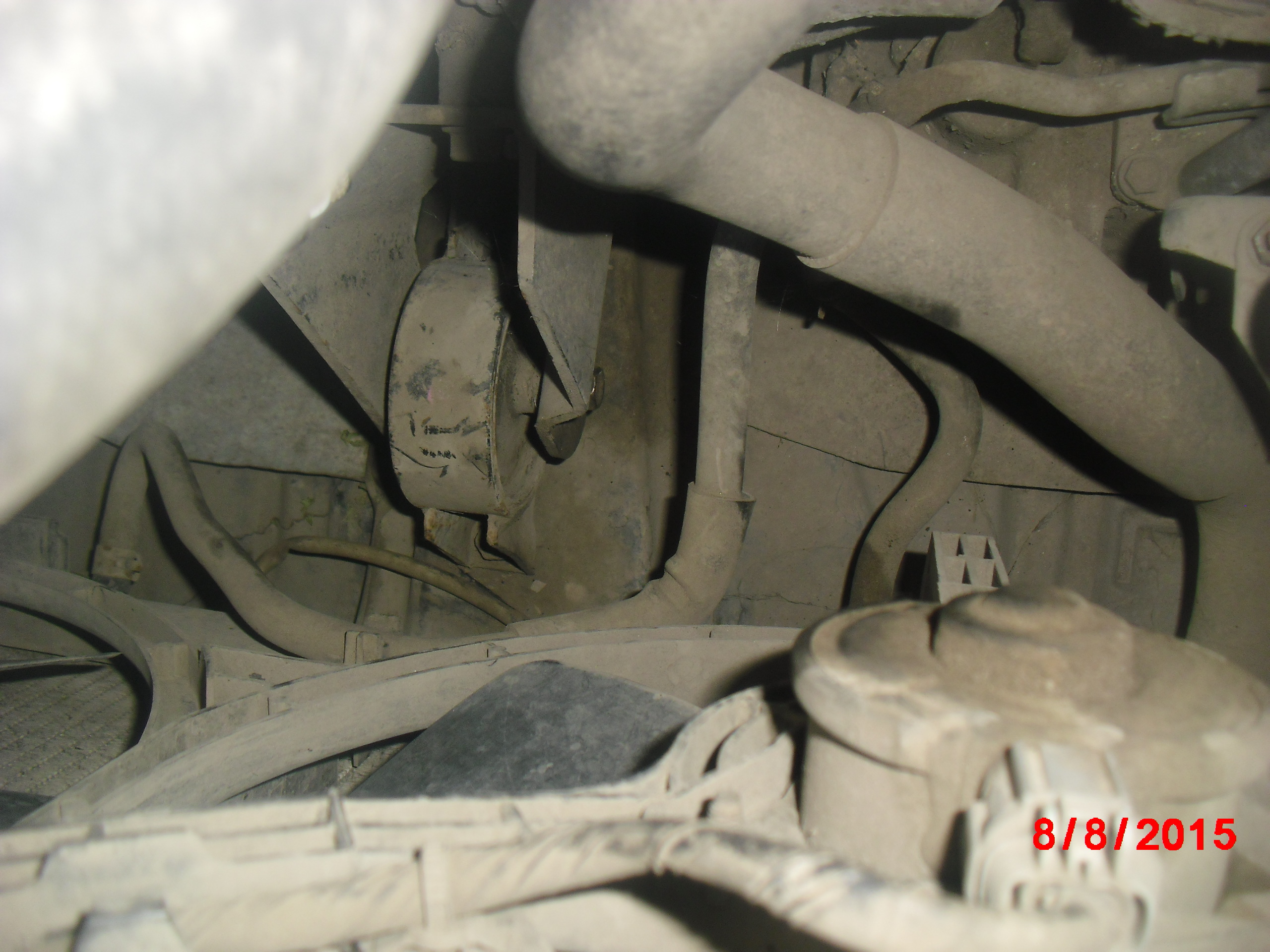

Пришел МатикД 8 литров. Скажите какой шланг скидывать и после двиг. заводить? На фото вижу два шланга к радиатору от коробки, один длиннее слева на фото, другой справа. Вопрос один какой скидывать, чтобы насос на работающем двиге масло вытеснил. В ГУРе вс понятно, где подача, где обратка. А здесь где подача в радиатор?
MaximUS писал(а):
6) сняли шланг с коробки в радиатор.
7) я завел машину. работала секунд 5-10. по команде заглушил.
8) одели шланг. замерили уровень.
Какой шланг? :? Ткните пальцем в фото пжлст
шланги АКПП.JPG [ 1.11 МБ | Просмотров: 11476 ]
 Заголовок сообщения: Re: Замена масла АКПП
СообщениеДобавлено: 12.08.2015 09:03
На фото вид сверху из подкапотного со стороны аккума.
