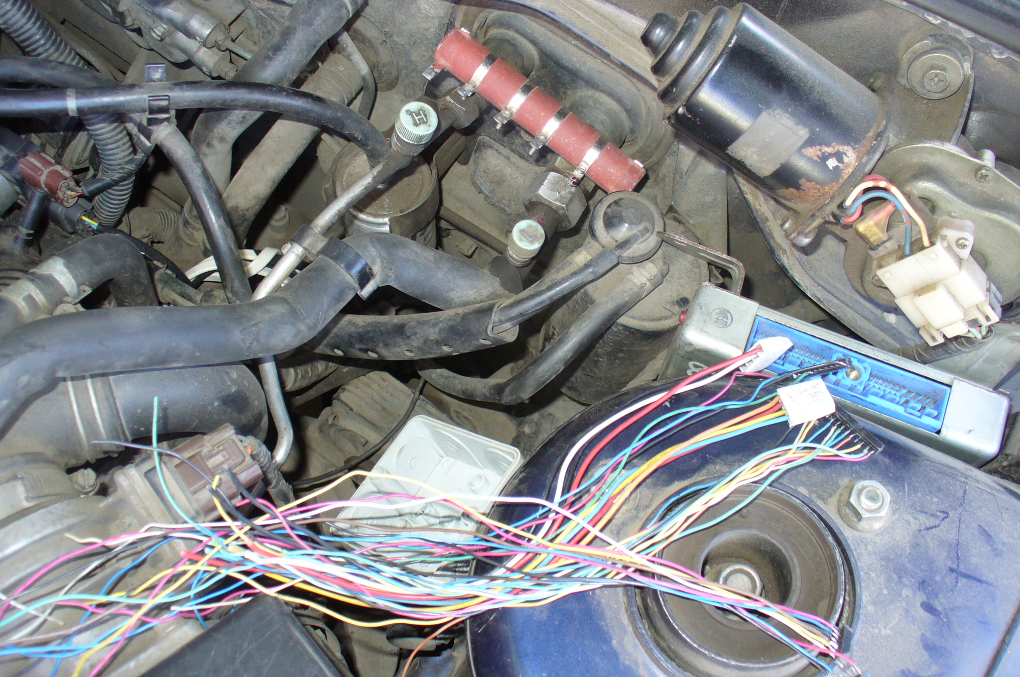

У меня лёд тронулся - пришёл блок управления! От CD20 :shock: Ну и ладно - другого в России нет. (С движками они по людям расходятся - если ДВС с навесным и косой продаётся.)
План такой: прислюнить блок в тихом месте, свести нужные провода в распаечную коробку и запаять.
Резистор нашёл с подстройкой - фирмы TESLA :)
Датчик дроссельной заслонки с двумя фишками прикрутил - работает нормально.
Кнопка переключения режимов АКПП едет.
По схеме теперь всё есть. Кроме вывода 28 с компьютера с положением дроссельной заслонки. Если нет там сигнала, то пущу напрямую с датчика.
К езде без блока привык. Сразу третья и никаких переключений вообще! Трогается резво. После 40 км/ч летит. Выше 80-ти не разгоняю, чтоб обороты за 3000 не выводить. Так и живём... Жили. ХВАТИТ!!! :o

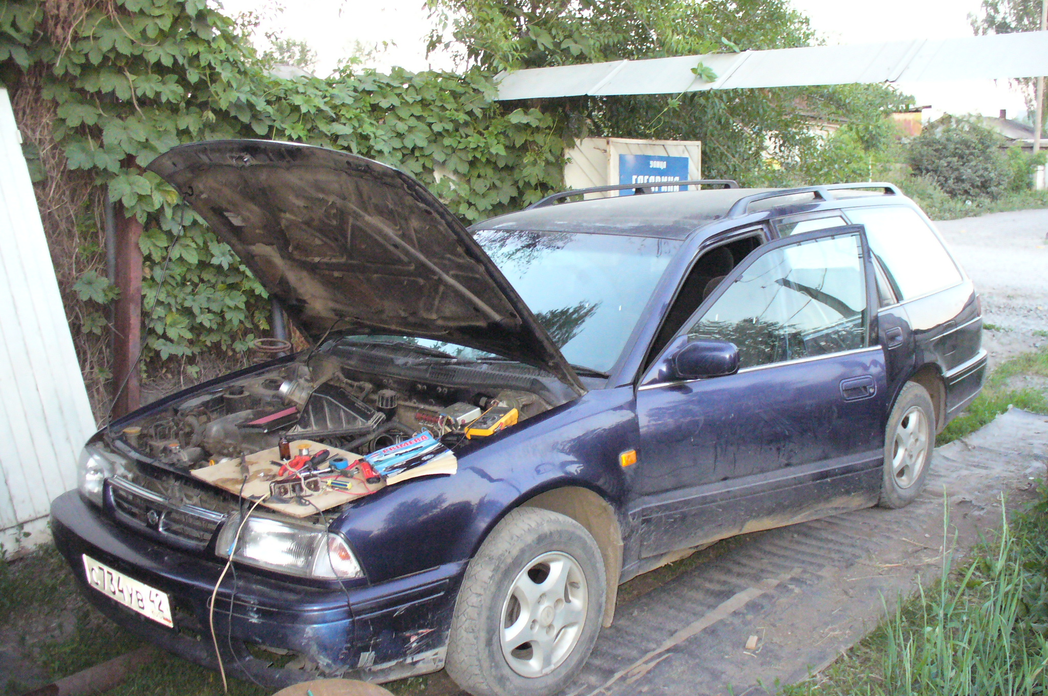

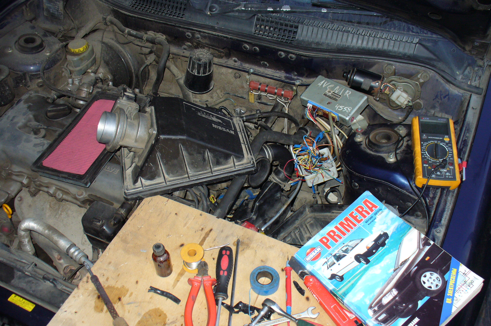

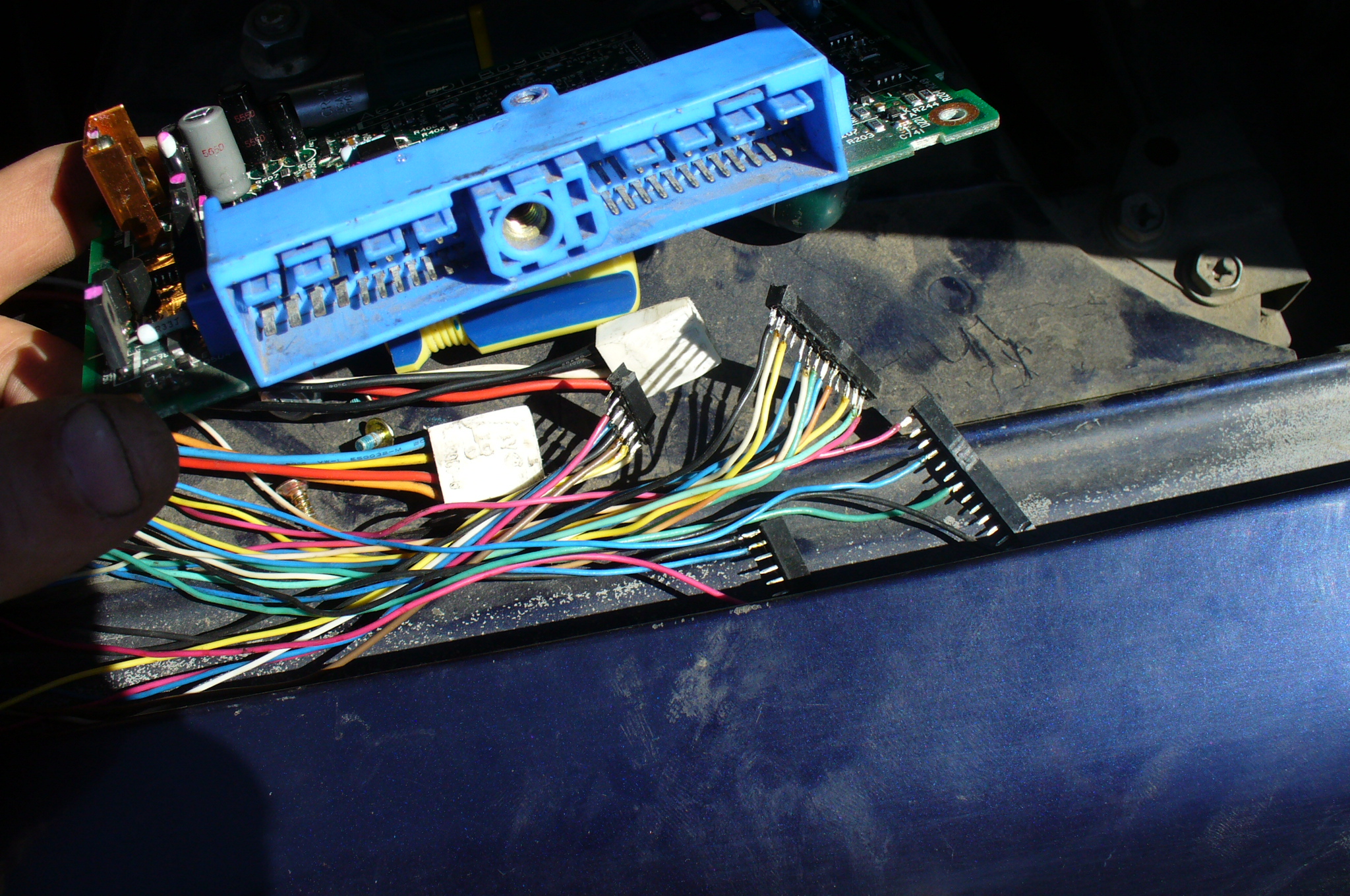

СВЕРШИЛОСЬ!!!!!!!!!!!!!!!! :yahoo: :gamer: :dance: :music: :write:
Я сел и поехал с первого раза! Правда перепроверил всё, перетестил раз на пять.
Объём сделанного:
1. От компьютера заведены:
тахометр,
спидометр,
резервное питание,
на всякий случай положение ДПДЗ (28-й контакт - не работает)
2. Установлен ДПДЗ с двумя фишками (второй, с крайними отсечками, не было).
3. Установлен резистор 12 Ом.
4. Подведены все провода от ингибитора, соленоидов, датчика скорости RE-шной коробки.
5. С RL-ной екоробки взято питание АСС и отмена овердрайва.
6. На блок управления АКП изготовлен набор самопальных разъёмов 6шт.
7. Всё сведено в распредкоробку и запаяно.
