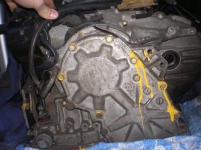

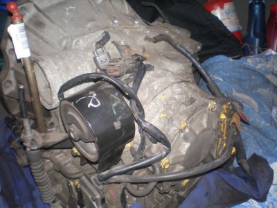

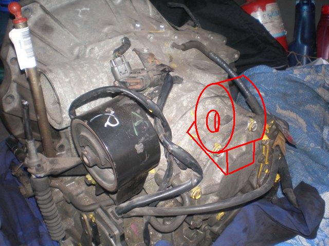

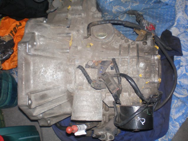

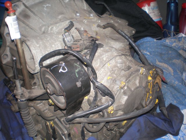

пришла коробка. RL4F03A FL40 . первый косяк маленький- подушка с боку, а мне надо чтоб была сверху... надо переваривать )
 Заголовок сообщения: Re: меняю коробку.
СообщениеДобавлено: 22.10.2010 23:08
Что переваривать? В приехавшей коробке расположение посадочных отверстий отличается?
Фото!!!

завтра сделаю тебе фотки. короб с авенира 10. посмотришь, подскажешь может что )

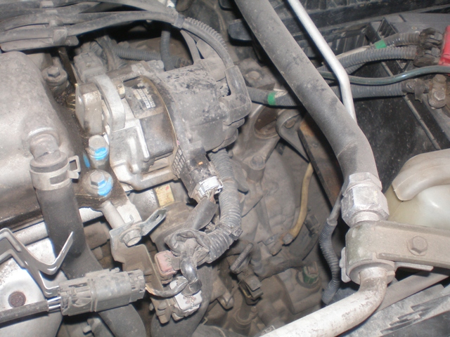

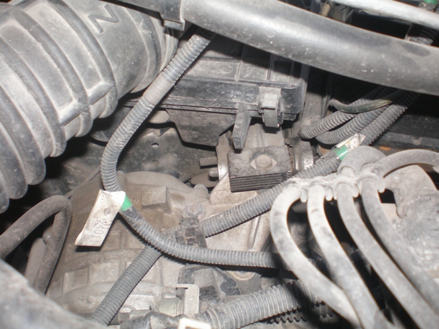

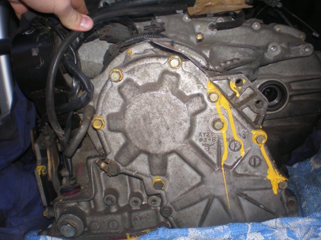

фотки фотки
Комментарий к файлу: акпп сбоку
акппбок.JPG [ 81.55 КБ | Просмотров: 7859 ]
Комментарий к файлу: акпп общий
акппобщ.JPG [ 83.72 КБ | Просмотров: 7859 ]
Комментарий к файлу: акпп сверху
акппверх.JPG [ 80.64 КБ | Просмотров: 7859 ]
Комментарий к файлу: подушка вариатора с боку
короббок.JPG [ 192.83 КБ | Просмотров: 7859 ]
Комментарий к файлу: крепление подушки варика
сверхукороб1.JPG [ 85.33 КБ | Просмотров: 7859 ]
Комментарий к файлу: вид сверху
сверхукороб.JPG [ 203.99 КБ | Просмотров: 7859 ]
СообщениеДобавлено: 24.10.2010 16:33
Сообщения: 109
Откуда: ТЮМЕНЬ 72
насколько позволяет мое воображение представить итоговое положение подушки, то это должно выглядеть примерно так.
Комментарий к файлу: кактотак
кактотак.JPG [ 68.07 КБ | Просмотров: 7859 ]
СообщениеДобавлено: 24.10.2010 20:15
Хорошь на моей коробке бяку рисовать :D
ИМХО, сложно будет её без нужных посадочных отверстий поставить.
Во сколько обошлась? Сама и доставка. Может я куплю.
(Эта от моей отличается только положением тросса ПП.)
