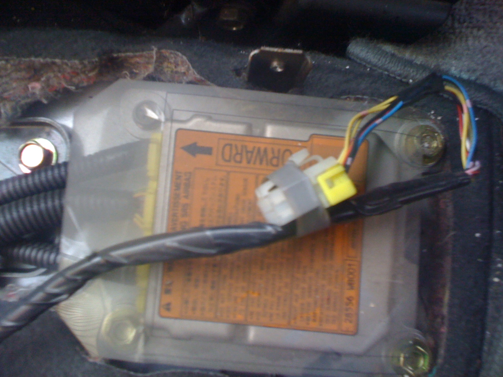

фото фишки под подлокотником

Кнопка даёт мозгам коробки И двигателя подсказки, КАК им следует работать. И не нужно путать это с диапазоном переключения коробки! Диапазон одно, а режим - другое!
Из пяти проводов три - сигнальные, вернее один из них общий (либо земля, либо питание), два других - сигналы snow & power. Еще два провода - индикация режима, т.е. это на светодиоды выходы, без них можно обойтись, если нет родной кнопки, не велика потеря.
И так, три сигнальных провода. Все в воздухе - "нормальный" режим работы. Общий замкнут на snow - режим snow. Общий замкнут на power - режим power.
Вариатор это, или АКПП ступенчатая - не вижу причин отказываться от такого переключателя. Просто нужно научиться им пользоваться.
Множество людей даже рычагом АКПП пользуются только в трех положениях: P, D, R. И считают это правильным. :shock:
Неееет! Коробка хоть и автоматическая, хоть и адаптивная, хоть и многорежимная, НО телепатическими способностями не наделена! Чтобы получить от нее все, на что она способна, ей нужно дать понять, что мы от нее хотим в данный конкретный момент времени...
Нашел у себя под подлокотником белую фишку. Имеет 8 отверстий, 6 из них задействованы, тоесть 6 проводов:черный, желтый, желточерный, синий, и красный.
Это он?

он самый! еще один терь кнопку искать начнет :lol:

эта фишка предназначена для корректора фар :)
неа, провода входят в блок(см.фото) это точно для коробки
Salut X 2003г. QG18DE,KX2

Я вот только что созванивался с Владимирам (vladimir) он эту фишку отключал от корректора....она прямоугольной формы 8 контактов, 2-ва из них не используется, то есть 6 проводков!!!! цвета не помню.... я ее у себя тоже нашел :)
Угу. Он тебе ее прям по телефону проверил (куда идет) и утвердительно заявил.
Не надо утверждать и спорить. Нужно проверять в каждом конкретном случае.
