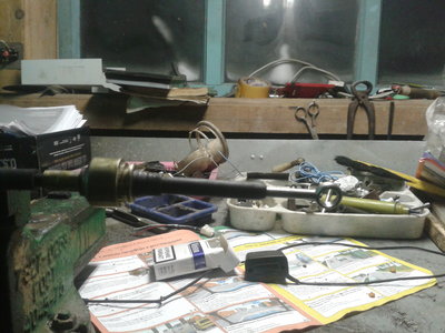

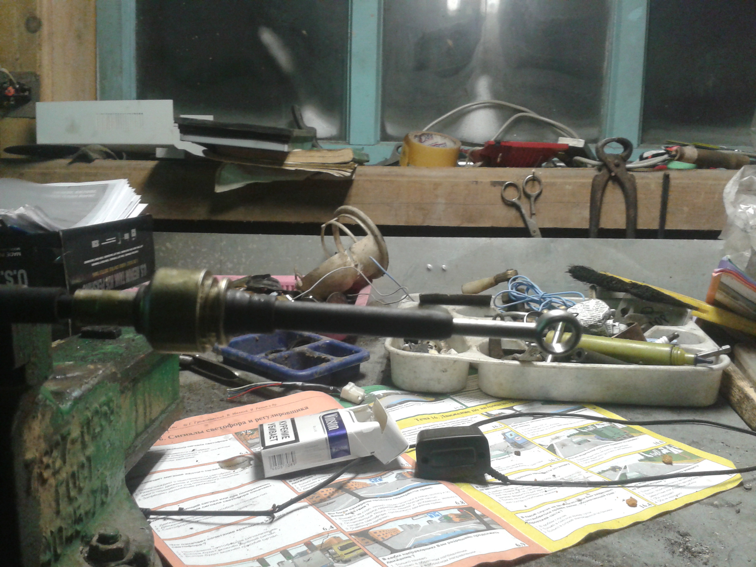

2. Тросик переключения скоростей у меня от QG мотора. Со стороны салона отверстие у него меньше диаметром, с помощью дрели и сверла увеличил его.

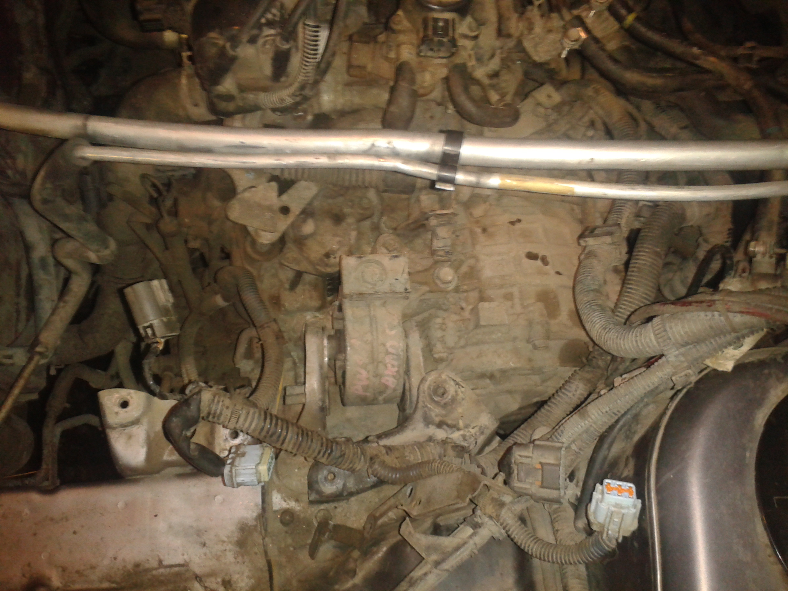

3. Меняем тросик переключения скоростей т.к. потом будет сложновато. Приснятии тросика в салоне будьте внимательны там стоит резинка, и если она упадет, то достать её сложно.

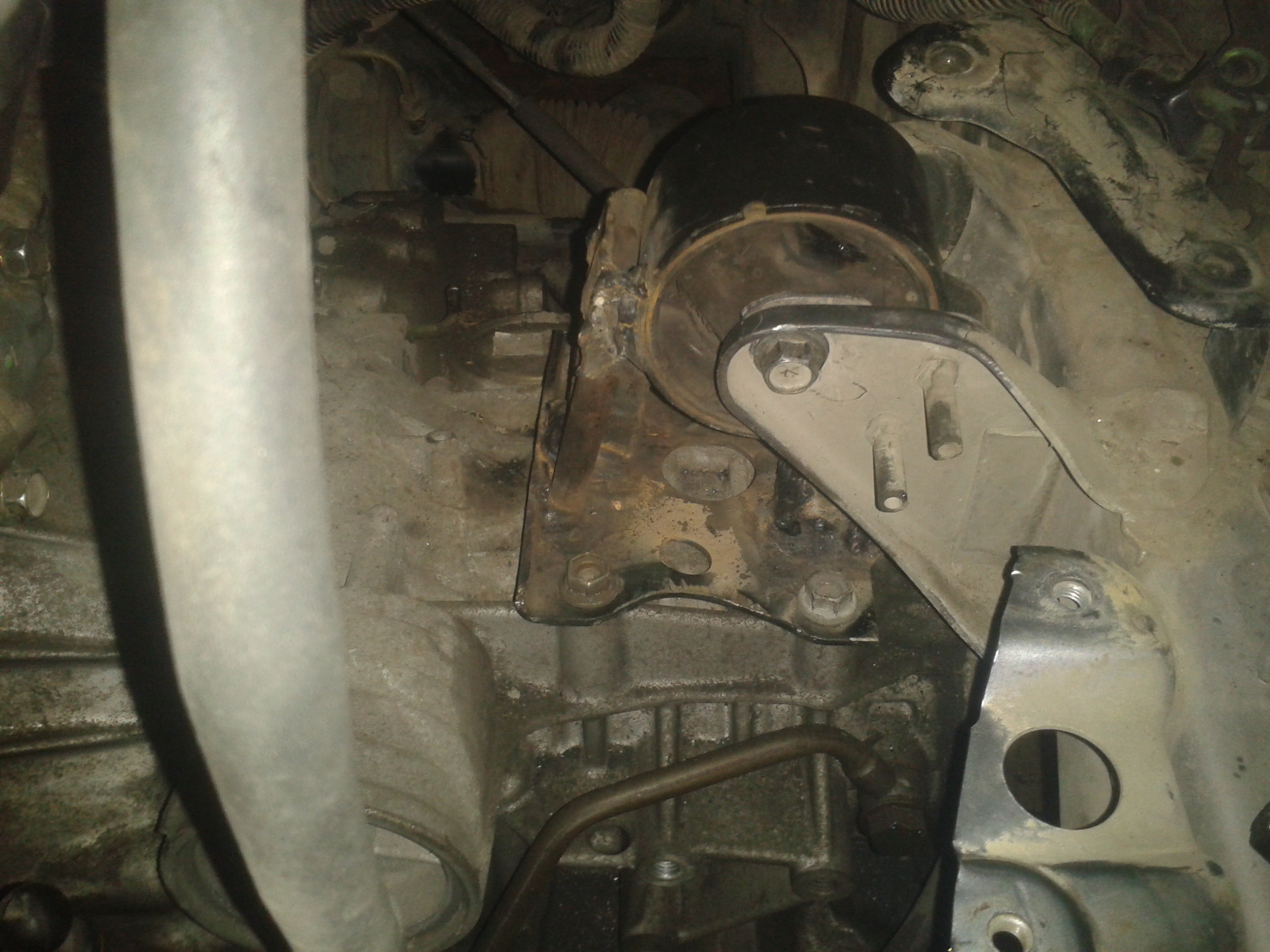

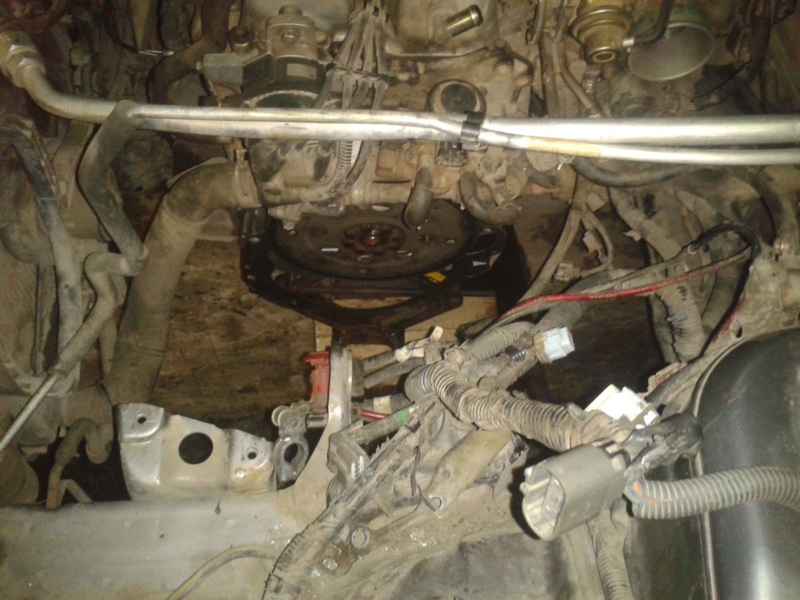

4. С АКПП снимаем подушку.
5. После установке АКПП, с помощью домкрата выравниваем двигатель.

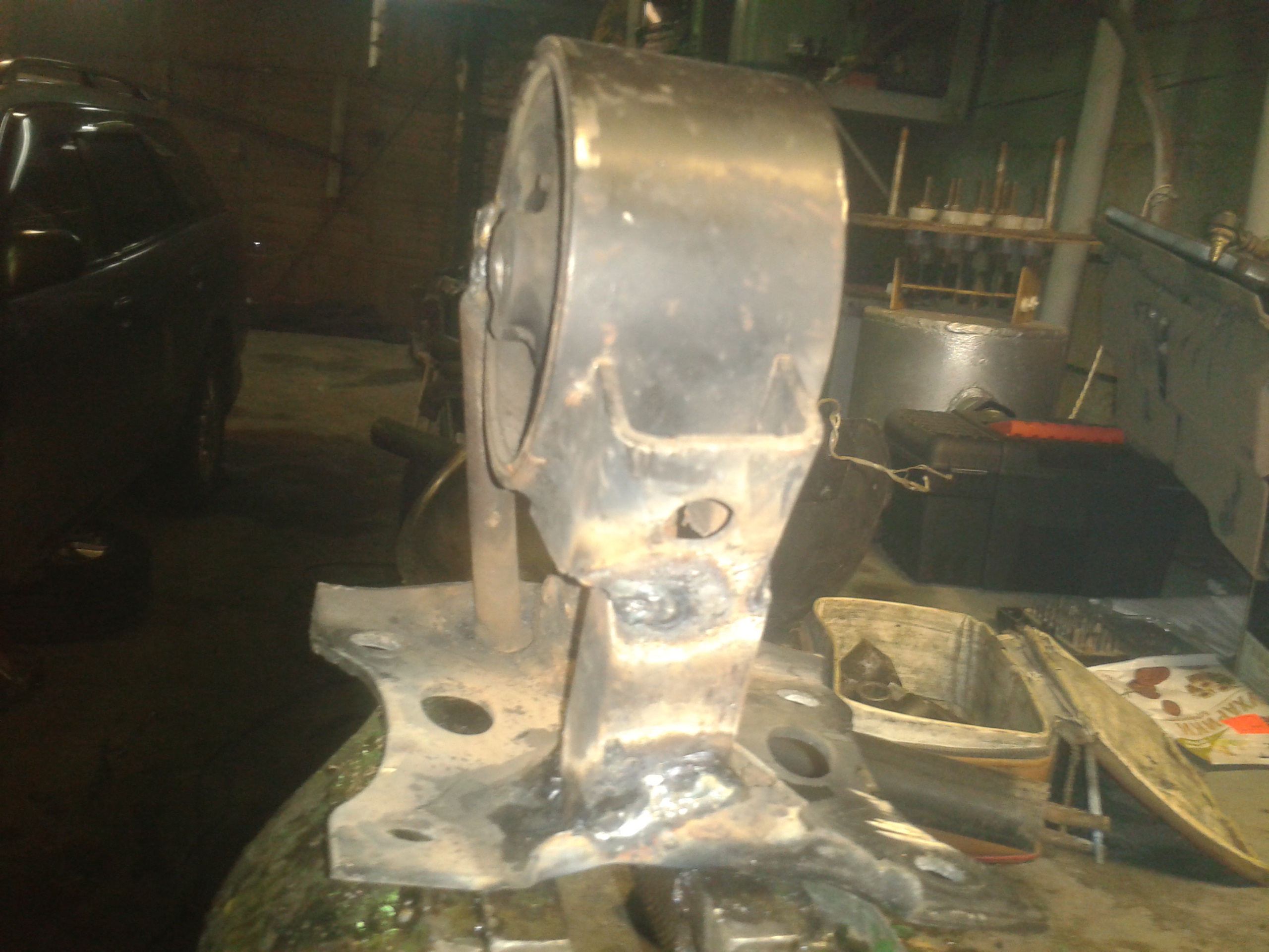

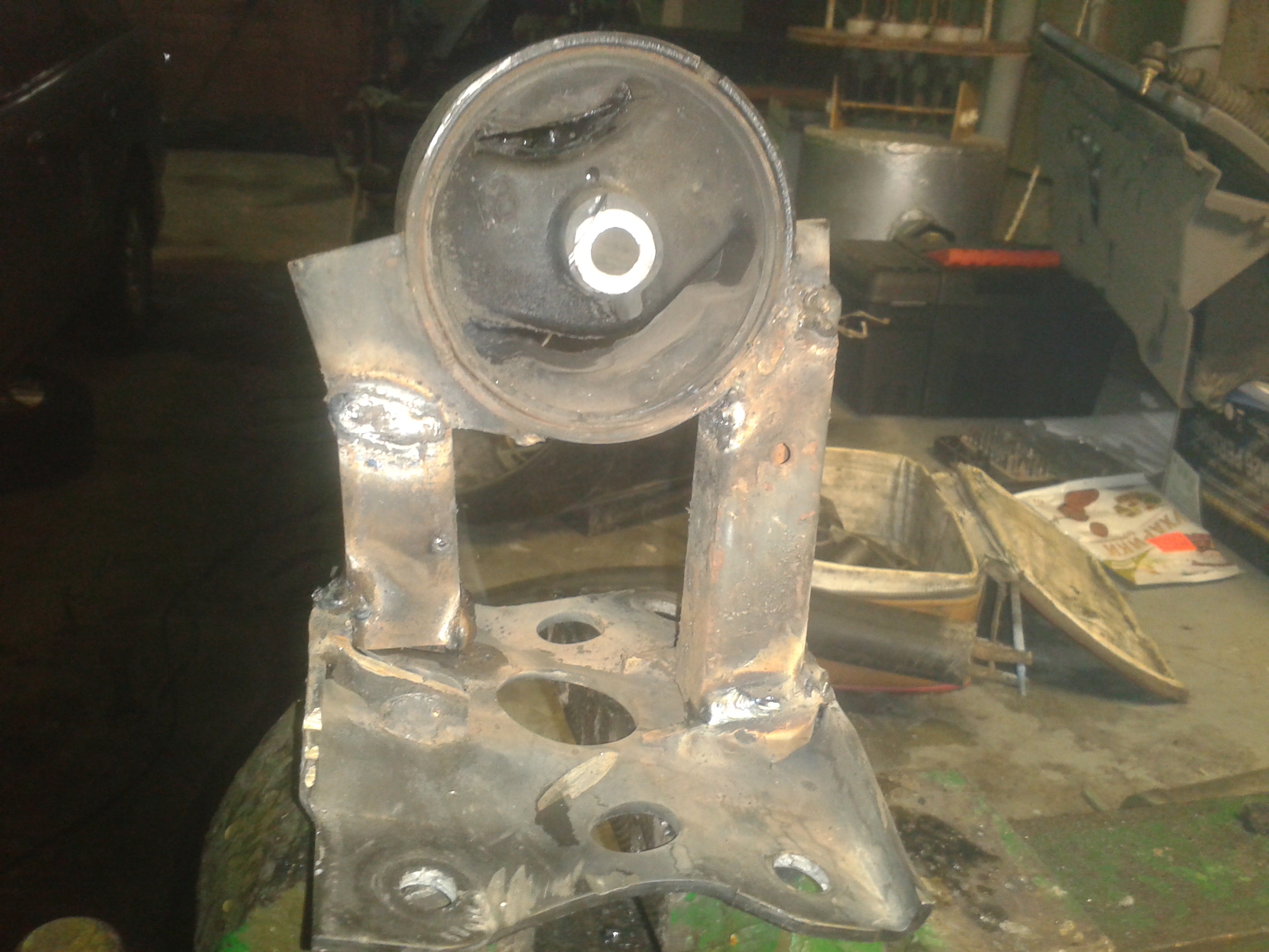

6. Отрезаем подушку от крепления к АКПП
7. Ставим подушку (подушка ставиться снизу), а отрезанное крепление прикручиваем к АКПП. Получается разбег в 10см от подушки до крепления, и 1,5см влево. Взяв металлический прут длинной 20см, соединяем подушку и крепление, прихватываем с двух сторон сваркой (я варил обычной дуговой, электродом 3). Снимаем и получаем крепление с подушкой, остается только усилить. Я использовал профтрубу квадратную.
Вот что получилось
