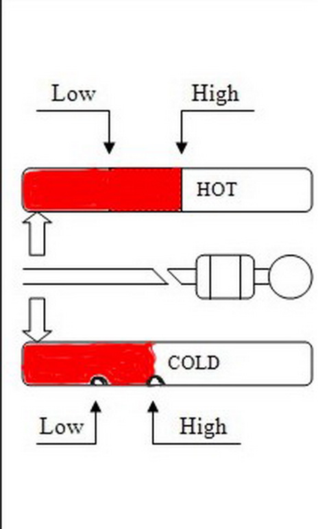

:arrow: вот как должно быть :!: :!: :!:
масла авенир.jpg [ 46.14 КБ | Просмотров: 16171 ]

Лучше до максимума не доводить, так как при высоком уровне масло в АКПП начинает пениться, а это хуже недолива будет, так как при недоливе хоть сколько-то масла будет, а при превышении уровня вся АКПП будет заполнена только пеной.

а сколько держать уровень ?
где почитать ? в японском мануале есть ? у кого есть мануал.
ну ведь если при горячей коробке проехавшей км 30 уровень масла около верхней метки HOT то это же в пределах допустимого или нет ?

До максимума доводить можно, и даже нужно, чтобы потом легче следилось за уровнем. Другое дело, что делать это лучше постепенно, потихоньку, маленькими порциями, чтобы гарантированно не перелить. Вот перелив действительно - лучше не надо.

НУ так чё! какой должен быть уровень кто точно может сказать ???

To DRIVER: а если просто посредине между метками? или надо с точностью до грамма ;)

я правильно понял.. у тебя уровень масла посередине ? но горячем двигателе проехавшем несколько км....

Всё не так критично. Просто после замены поглядывай на уровень и на масло в течении недельки. Если после поездки сразу вытащить уровень и там масло будет с пузырьками - это значит перелил.
У меня перелив был на ХТРЕЙЛЕ, когда около 1-2 мм до максимума не доставало. Слил грамм 100 и пузырьки пропали. А на КРАЙСЛЕРЕ был перелив по уровню, но пузырьков небыло. Так что всё относительно и примерно...
Сливать просто: берём трубочку от капельницы или от омывателей, засовываем в трубку щупа маслянного, а с другой стороны из трубочки шприцом высасываем масло.
Я десятикубовым шприцом за одну минуту сто грамм слил. Т.е. весь процесс у меня занял менее двух минут.
Двигатель должен быть не работающий.
