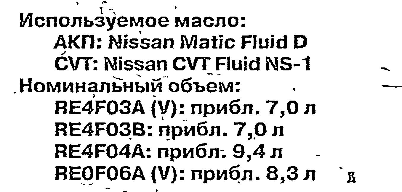

Всем привет. У меня автомат, но на наклейке на планке под капотом написано CVT NS-1, по этому лил я его всегда. А тут вот узнал что в автомат льётся Matic Fluid D. Возникли сомнения)))

Сообщения: 567
Напиши модель коробки, указанной на табличке под капотом, по мануалу глянуть и всё...
RE0F06A - вариатор, для него NS-1, для остальных - Matic D...
У тебя не автомат , а вариатор ! Описание ищи в поиске .
 Заголовок сообщения: Re: Замена масла АКПП
СообщениеДобавлено: 07.02.2012 22:12
У него автомат. Дорестайла вариаторы только на полупривод ставились, а у него полный привод.
Благодарю
