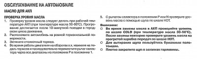

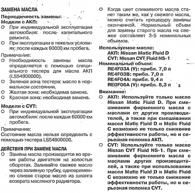

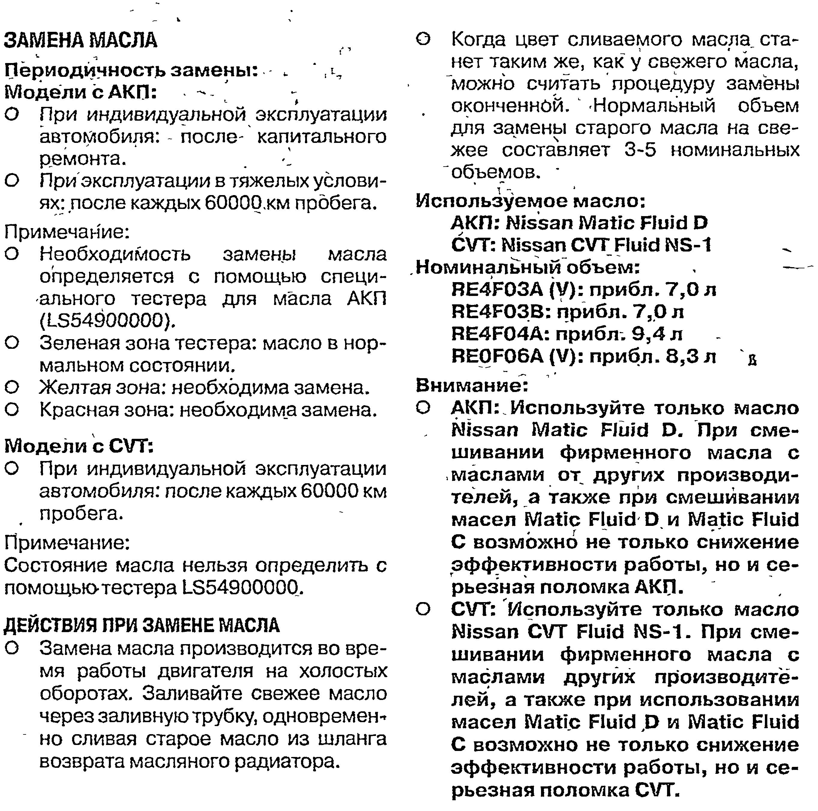

СообщениеДобавлено: 18.01.2012 05:37
Сообщения: 567
Если у вас есть мануал Ниссана по полной замене жижи АКПП - выложите здесь , всем будет интересно и полезно .
Вот выдержка из мануала по замене масла в АКП
p02861-sel.jpg [ 1.31 МБ | Просмотров: 9281 ]

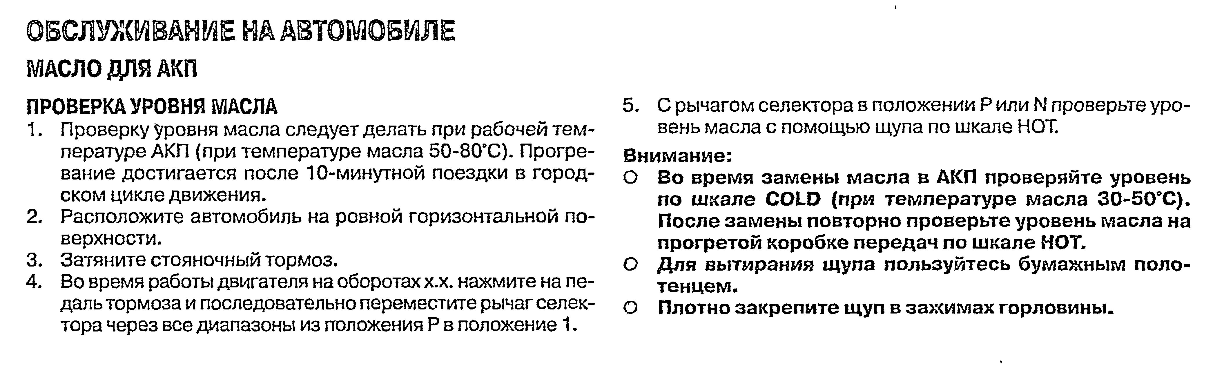

 Заголовок сообщения: Re: Замена масла АКПП
СообщениеДобавлено: 18.01.2012 05:39
Сообщения: 567
Вот как прверять уровень:
p02862-sel.jpg [ 748.88 КБ | Просмотров: 9280 ]
