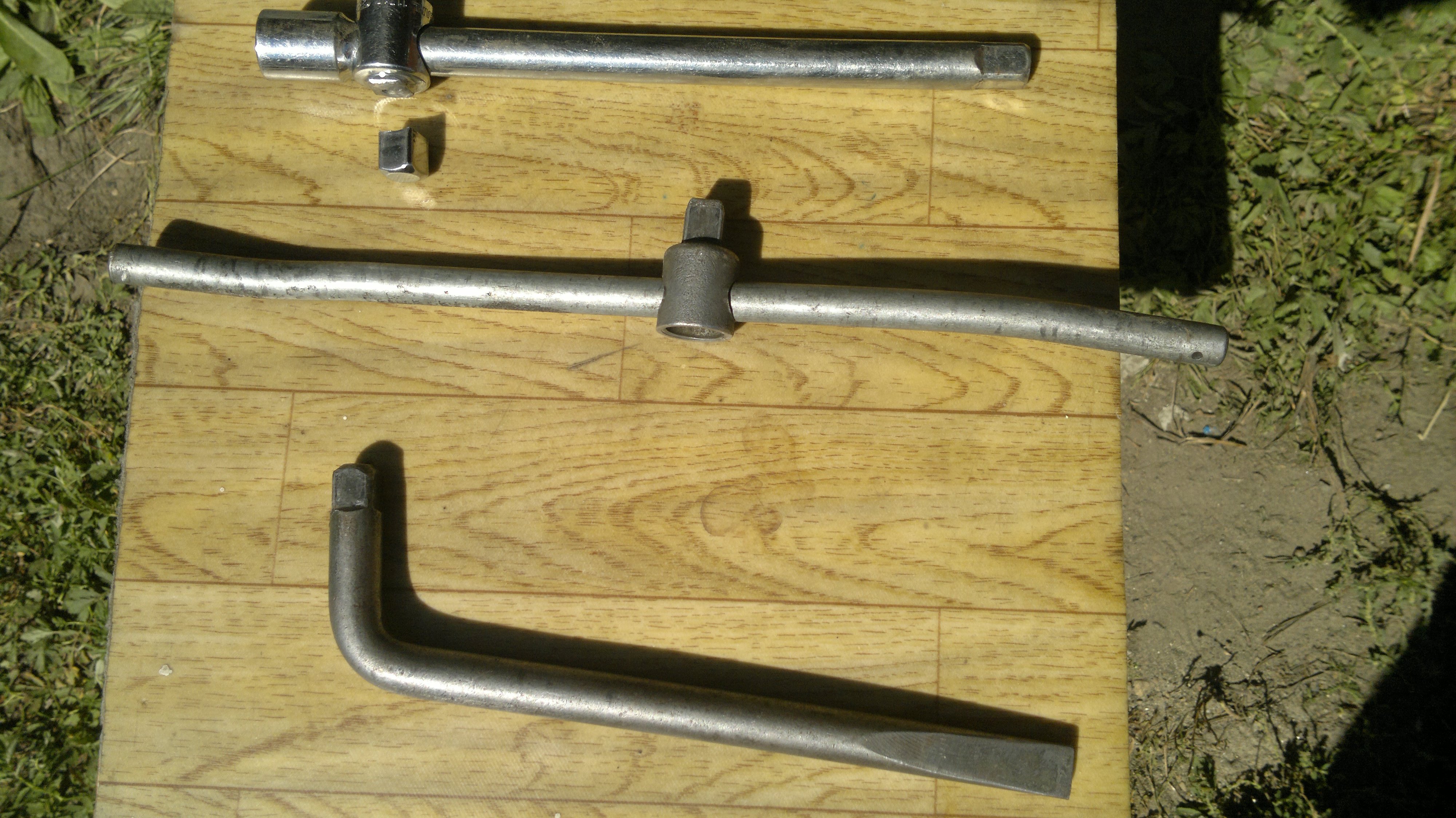

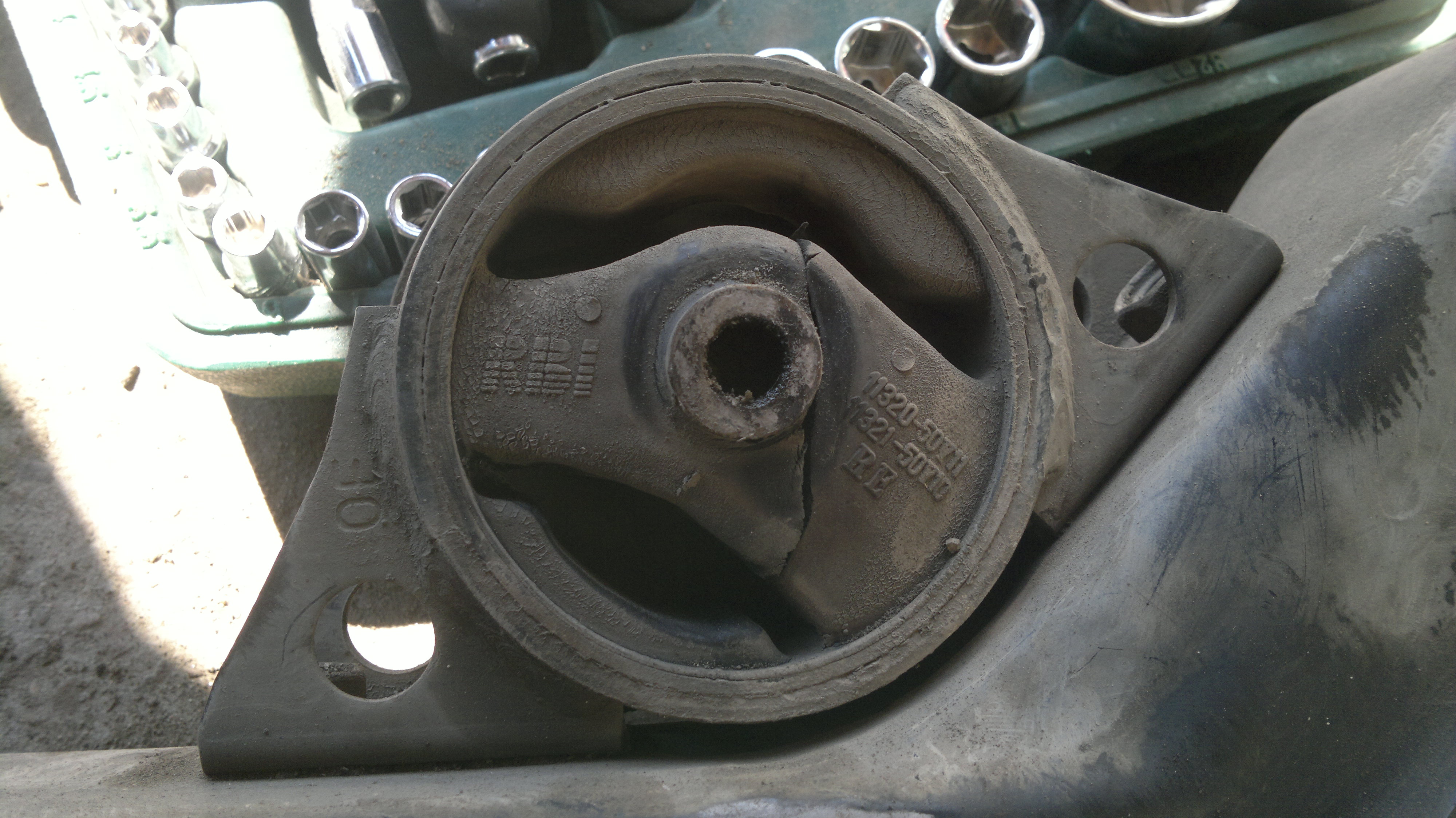

Здравствуйте форумчане. Начал снимать коробку. Все шло по намеченному плану, и вот первый гемор - не смог сорвать гайку с правого привода -сломался вороток. Все остальное без проблем. В последствии удара пострадала задняя подушка двигателя. На этом пока все. Завтра буду бороться с приводом. Продолжение следует...

Есть в продаже головки кованные (усиленные) под монтажку, а не вороток. Я купил комплект 30-32-34-36 и проблем со ступичными больше нет.

Воротки тоже разные бывают. Размер квадрата.
Когда готовился сайленты задней подвески менять, купил головки и вороток размера 3/4. Очень мощные головки.

Всем приветы,буду краток.Все на фото.
Комментарий к файлу: Сверху вниз.Made in China.
Made in Russia.
Made in USSR.

Подушка
2013-08-31-567.jpg [ 1.25 МБ | Просмотров: 11660 ]

головка хорошая , а вот вороток оказался гамно
полностью согласен , да и вообще наличие качественного инструмента залог хорошего ремонта.Благо на рынке щас полно.

Я в магазине где продают запчасти для тракторов купил мощнючию головку на 36 с отверстием под лом ,ей можно машину перевернуть или привод оторвать ,гайки откручиваются не сопротивляяясь

Да, жесткость рычага при откручивании - наиважнейшее свойство. Даже вороток 3/4 немного пружинит при особо тяжкой работе, с усилителем, а это заметно снижает мгновенное усилие на гайке, существенно осложняя откручивание.

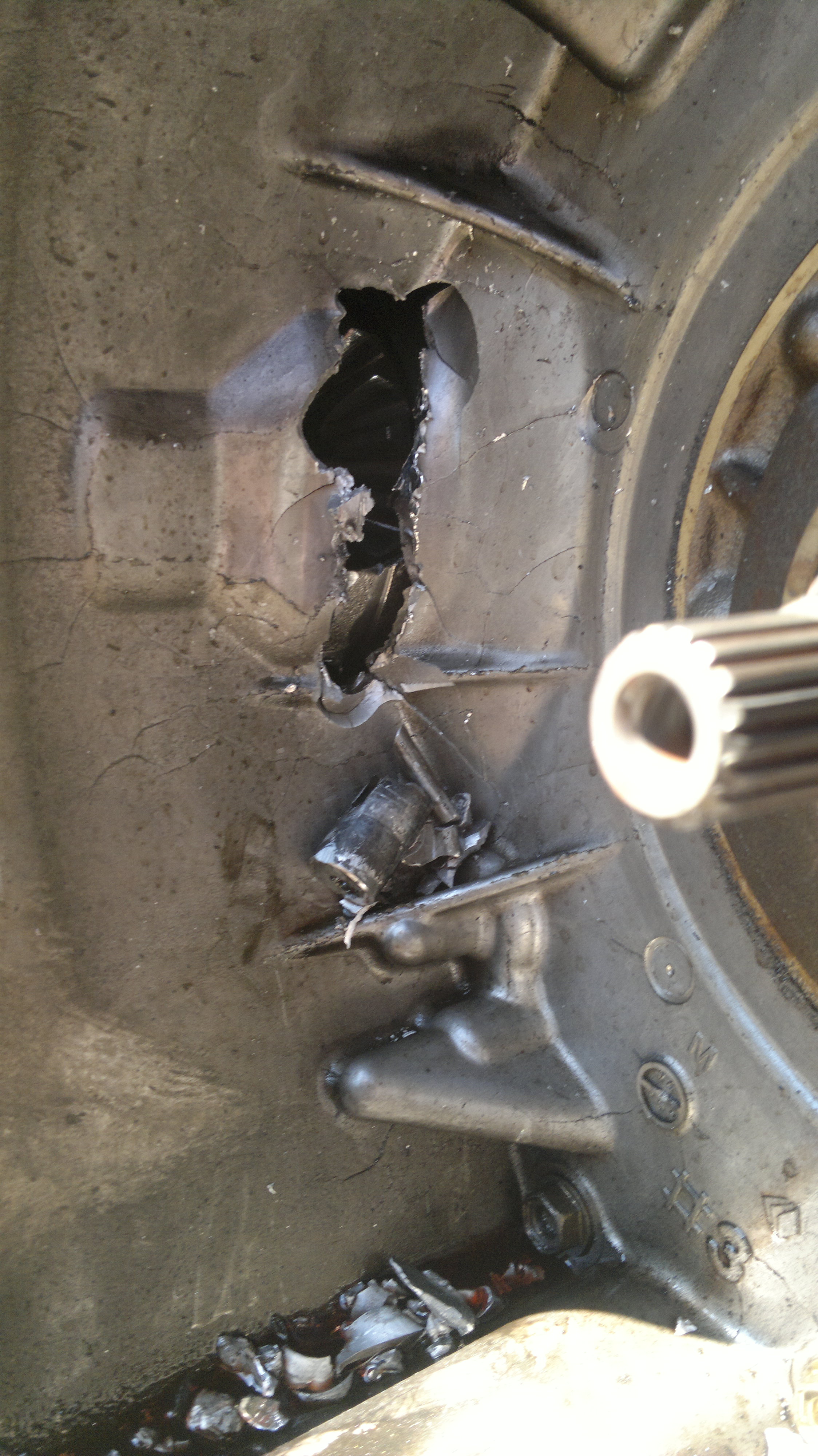

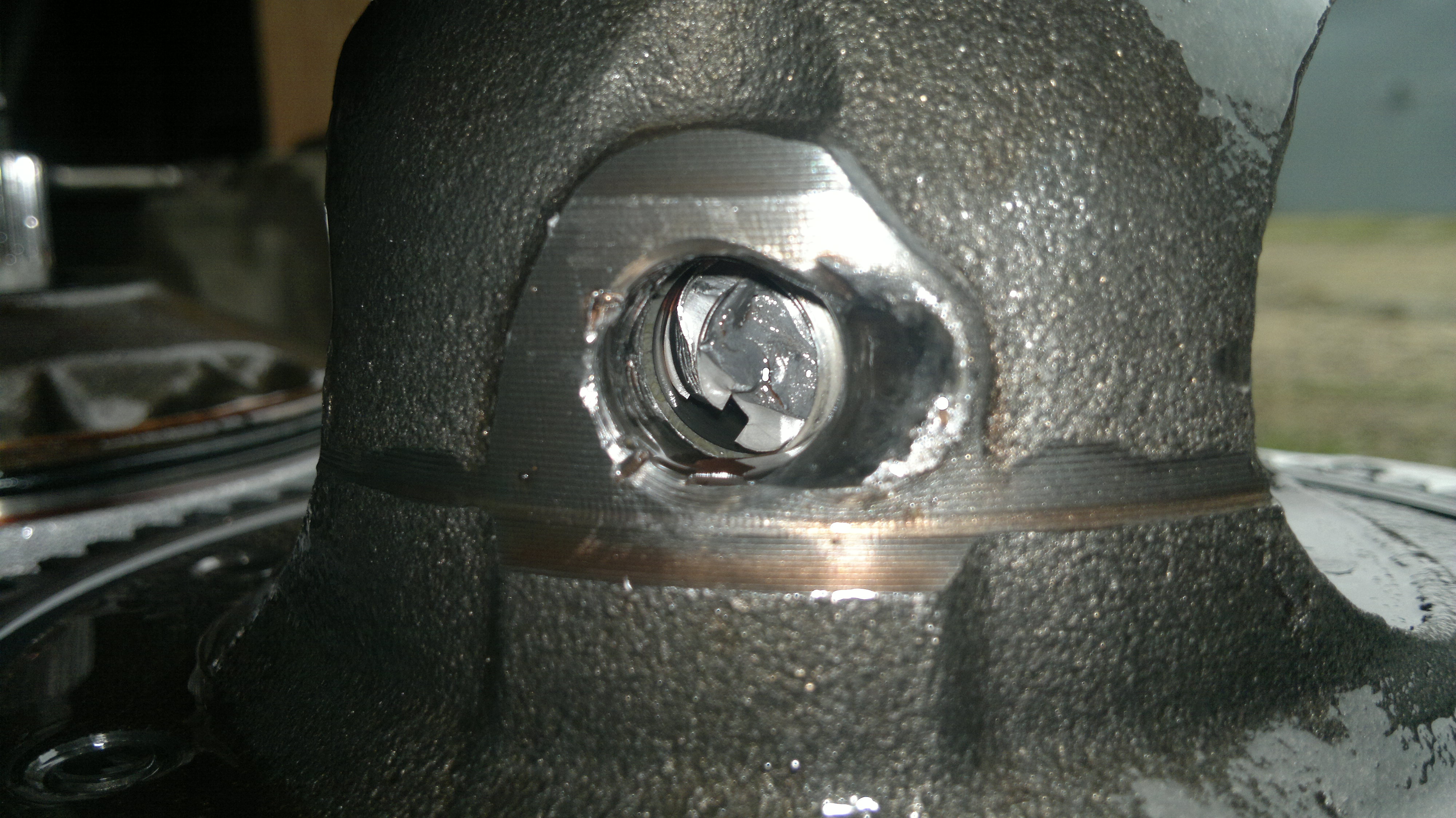

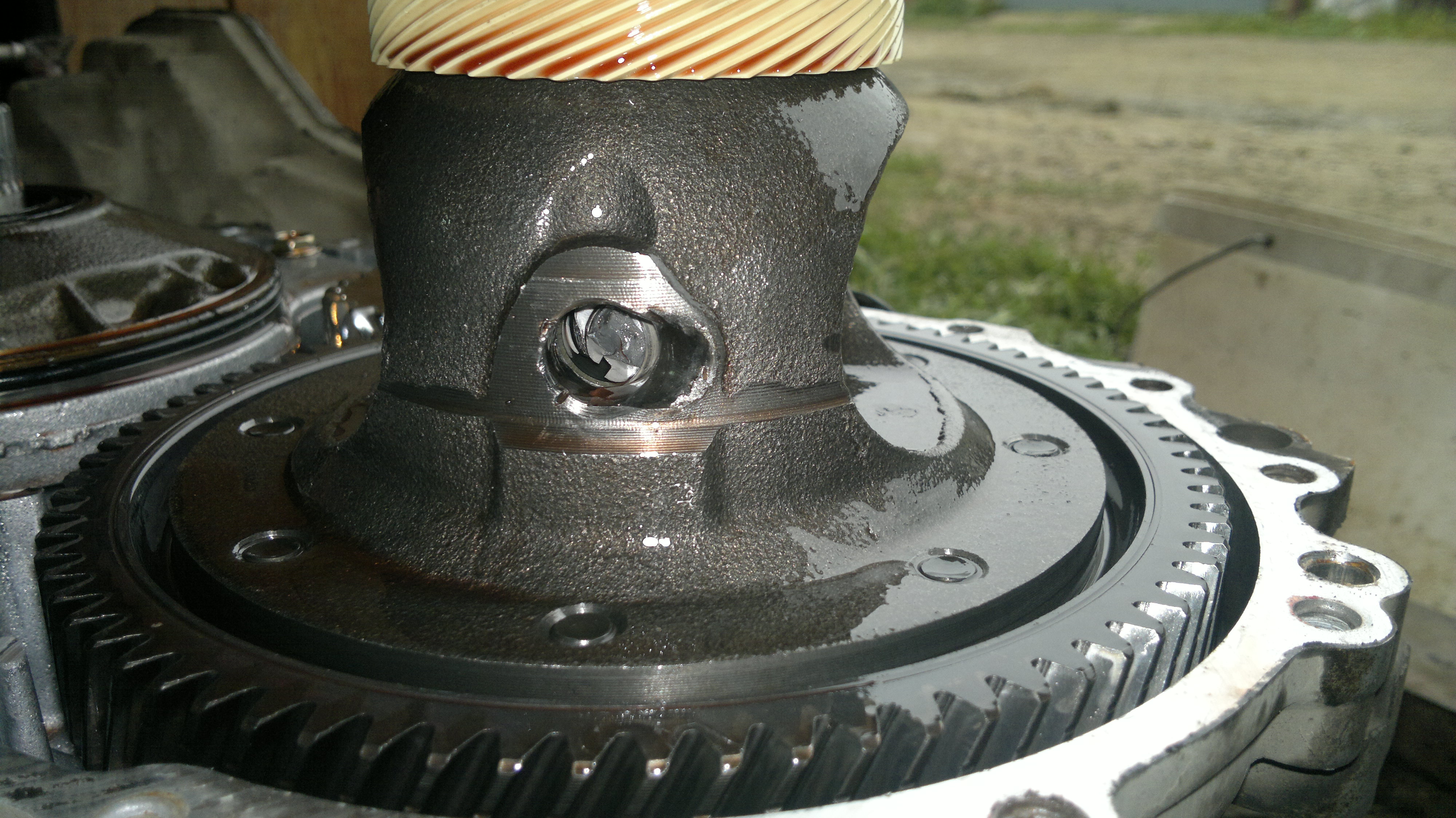

Всем привет,открутил сегодня кожух гидомуфты,вытащил блок главной передней передачи.Развалился вал шестерён,разбил кожух.Дальше разбирать не стал т.к. больше ничего не пострадало.Сам блок главной передней передачи заклинило.Вопрос-в результате чего могла произойти поломка?
Думаю поменять кожух и блок главной передней передачи. .Все собрать и установить обратно.Кто что посоветует?

2013-09-01-575.jpg [ 1.35 МБ | Просмотров: 11628 ]

вот еще фотка
2013-09-01-574.jpg [ 1.48 МБ | Просмотров: 11625 ]

Очень крупные фотографии, непонятно что где сломалось и пробило. Более общих планов бы, для ориентации...
