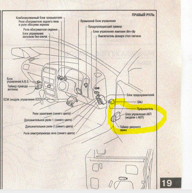

[quote="Storkman"]Датчик скорости стоит. 4Z12. Только что с ним теперь делать.
По схеме из "родной книжки" по 10-му Авениру у меня стоит ЭБУ, но физически нет ни его, ни проводки под него. Всё повскрывал и перерыл.
я такую книжку себе качнул- http://knigi.tr200.net/v.php?id=399013
но в ней тоже Эбу акпп упоминается
ЭБУ акпп.JPG [ 106.25 КБ | Просмотров: 11828 ]

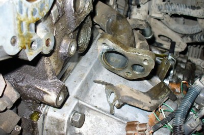

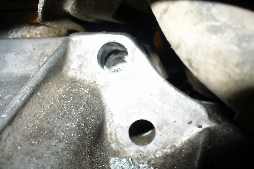

При установке не обошлось без курьёза. Ставил один, прыгаю то к лебёдке, то в яму... В общем как то сколол коробку. Закручиваю болты, а один - самыйхренувидишь из-за пучка трубок охлаждения, не лезет :? .
Я его посадочное фотоаппаратом снимаю, на мониторчике смотрю и ничего понять не могу - ПЕРФОРАЦИЯ МЕТАЛЛИЧЕСКОЙ ПРОКЛАДКИ ИМЕННО В ЭТОМ ОТВЕРСТИИ НЕ СОВПАДАЕТ!!! И это с заведомо правильной, моей родно прокладкой!
Ночь уже. Беру сверло на 12-ть, затачиваю хвостовик под шестигранник и рассверливаю.
Комментарий к файлу: Рассерленная прокладка и... то что выше нависает :)
P1040932.JPG [ 123.74 КБ | Просмотров: 11793 ]
СообщениеДобавлено: 26.12.2010 22:18

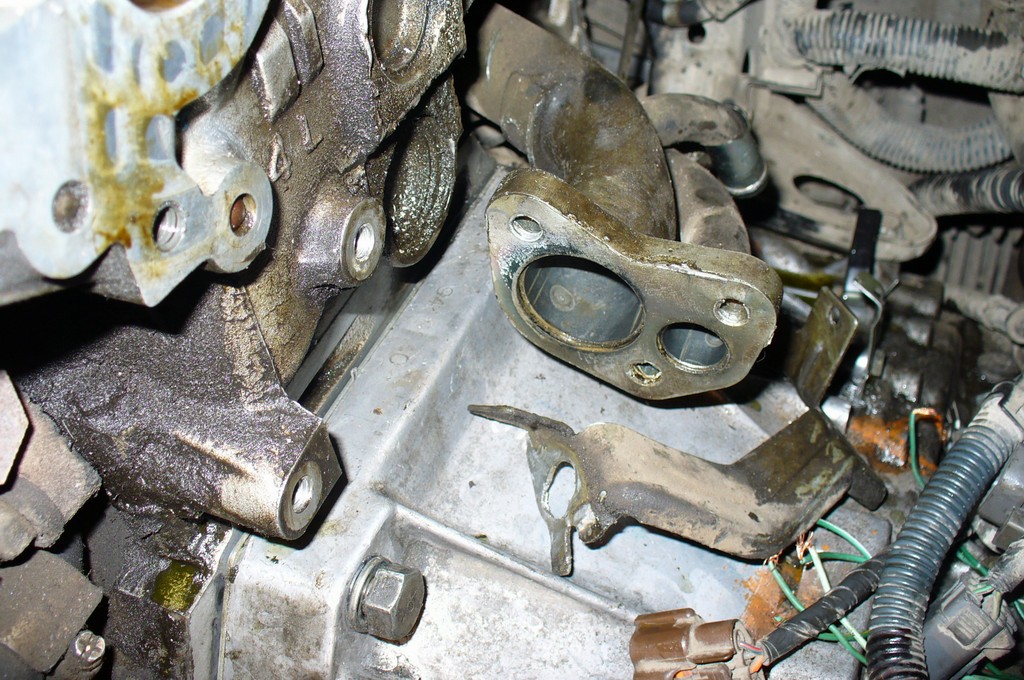

Вкручиваю болт, тяну их все по порядку, низ сошелся, а верх - зазор в 0,8 миллиметра!!!
Думаю - стружка попала :evil:
Ослабляю болты (снимать коробку НИ ЗА ЧТО!!!!! Я её так один вкарячивал - ноги подкашиваются!), беру ножовочное полотно и пятаюсь пропилить то что там "набилось", а оно, сцука, как цельный кусок металла идёт! Т.е. не идёт толком.
Сливаю антифриз. Скручиваю термостат, трубки к нему. И что я вижу?
Кронштейн крепления проводки!
Не поверите - сразу стало легче :D Известная болезнь куда лучше неизвестной. Вот он вынут из западни. Немного пострадал, но жив.
P1040936.JPG [ 223.84 КБ | Просмотров: 11792 ]

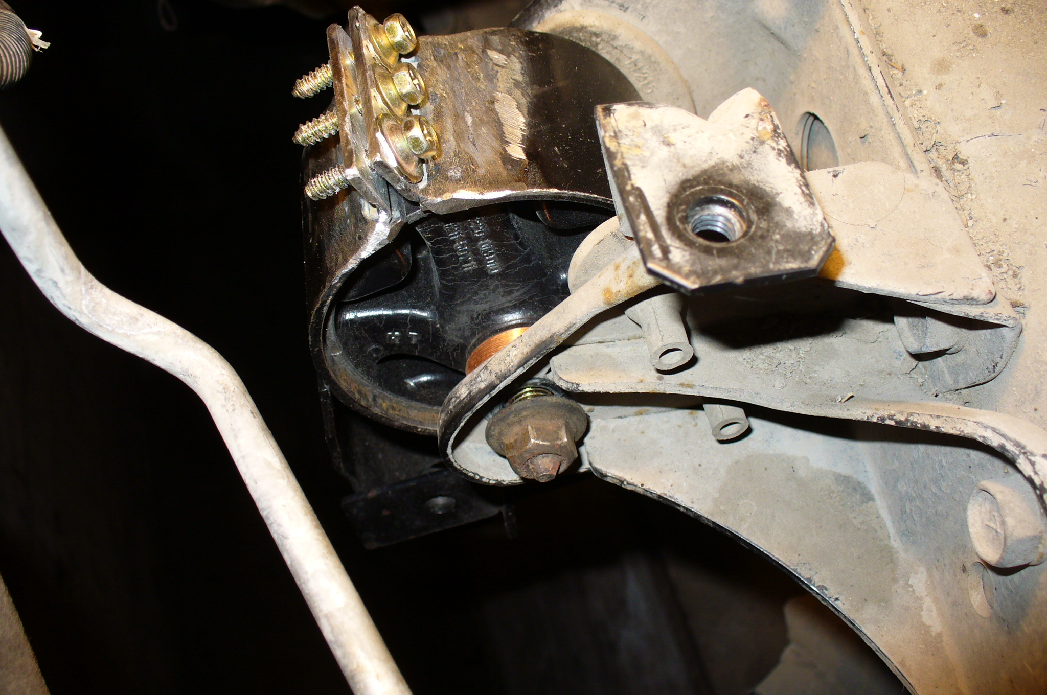

Дальше всё скололось нормально. Даже бублик, засунутый не глядя на расположение крепежа, оказался правильно повёрнут - одним из четырёх резьбовых отверстий к окошечку.
Подушки закрепил, включая "колхоз" - новый не родной вкладыш от RBI. Впуск, дроссельная, воздушный фильтр...
Залил масла половинку... и теперь это масло сочится из под боковой крышки контрактной коробки.
Сейчас на 3 дня на работу в Мариинск. Потом буду с крышкой разбираться.
Комментарий к файлу: Вкладыш RBI в моей обойме.
