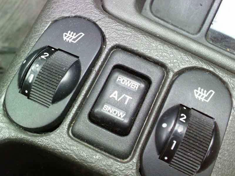

т.е. получается у тебя и snow режим и power есть? а можно фотку этой кнопки?

СообщениеДобавлено: 12.05.2010 14:17
2010-05-12-195_s.jpg [ 80.99 КБ | Просмотров: 8867 ]

Сообщения: 501
круто! и последний вопрос. от какой машины эта кнопка? на старых венях их 3 отдельных :?

СообщениеДобавлено: 12.05.2010 17:58
Все верно. Опогрейки - Емеля-УК2.
Переключатель режимов коробки - штатный. Я его только переставил в центральное гнездо. Изначально он в правом стоял, но мне показалось логичным в крайние гнезда вкорячить регуляторы мощности опогреек. :)
