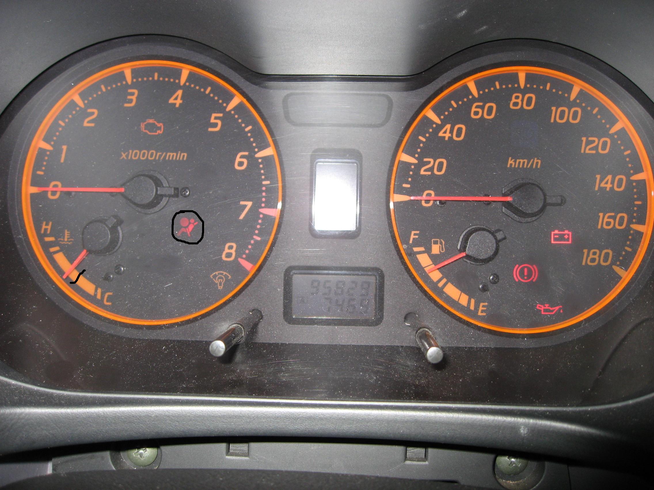

вернусь к началу ещё раз,заводим мы машину после того как погаснет выделенная лампочка?и прогреваем примерно до указанной отметки и когда обороты упадут до тысячи?

Это лампа контроля подушки безопасности. Завожу обычно так - включаю зажигание, под капотом начинается разгон первой ступени :), шаговые моторчики всякие, в салоне слышу, как заканчивает подкачку топливный насос, ключ на старт. Прокрутка до запуска обычно не больше 1...2 сек.
Заводить машину можно примерно через секунду - этого времени достаточно для того, чтобы бензонасос накачал давление в топливной системе. Я ориентируюсь по моменту, когда загорается подсветка приборов. Указана контрольная лампа подушек безопасности гаснет примерно через 3 сек, на работу двигателя не влияет :)
Horror: у меня в салоне бензонасоса не слышно... Слышно, как навигация гудит, но она и после заводки гудит также.
До указанной отметки прогревать не обязательно. Зимой вообще может не прогреться. 1000 оборотов будет гораздо раньше, стрелка еще не поднимется. Вообще, ехать можно при температуре мотора 30 градусов. Рабочая температура 90... Так что летом достаточно просто масло разогнать с минуту, и можно ехать
