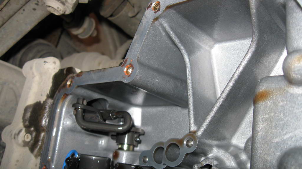

 Заголовок сообщения: ПОМЕНЯЛ МАСЛО В АКПП
СообщениеДобавлено: 03.11.2009 05:45
Сообщения: 447
Откуда: Vladivostok sity

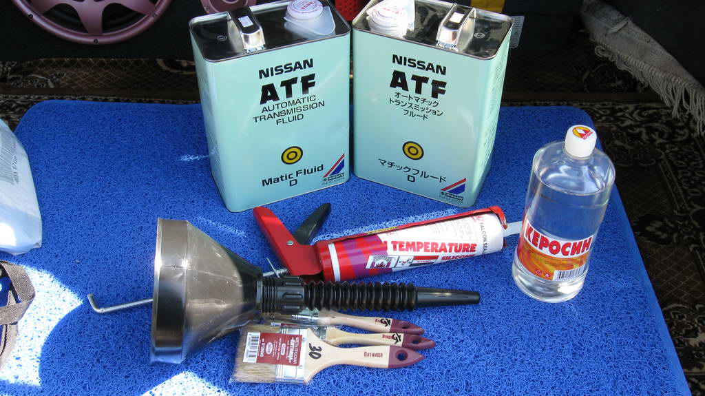

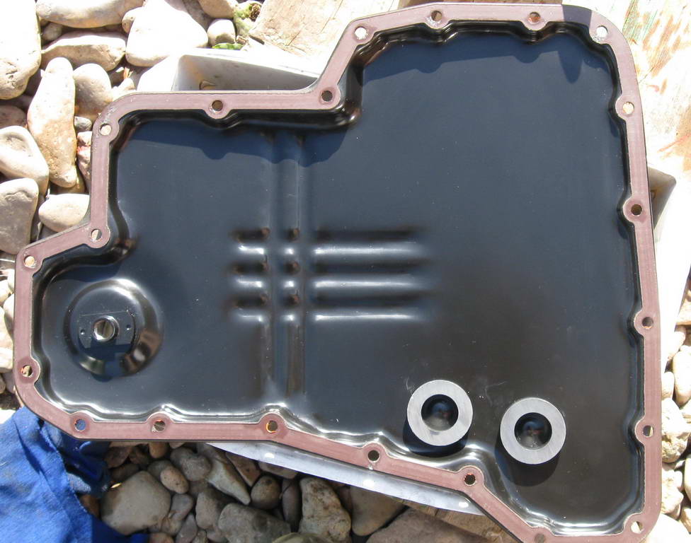

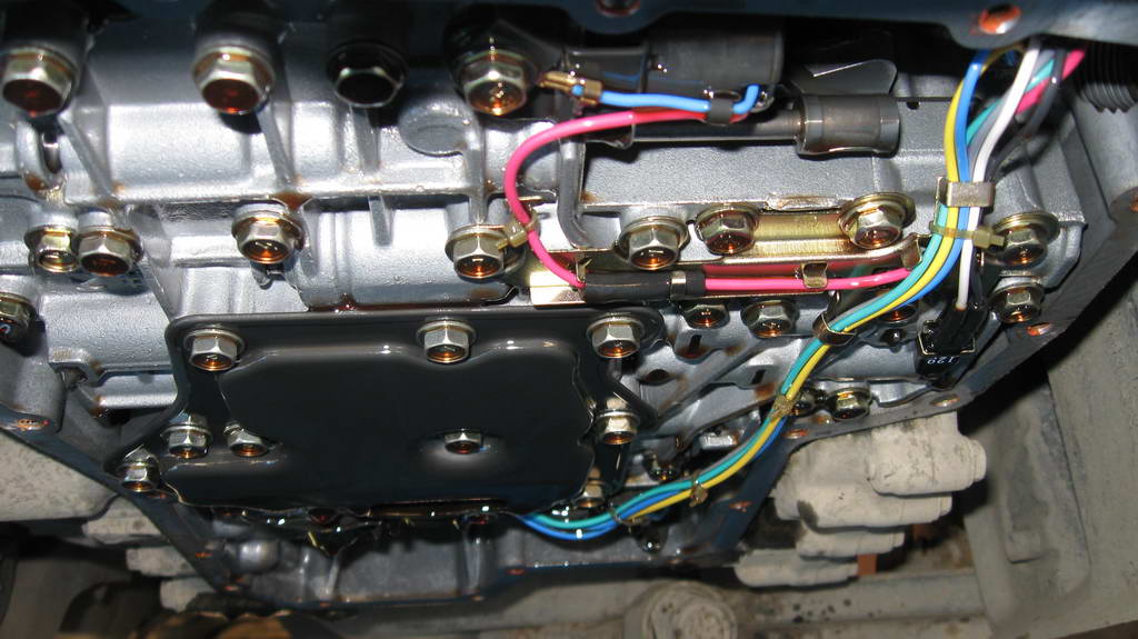

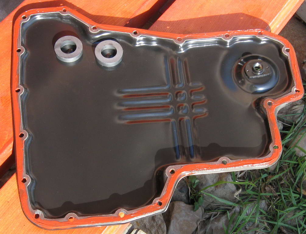

поменял масло , залил NISSAN MATIC FLUID D
Снимал поддон, фильтр не трогал из-за болта всем известного. потом спускал масло через холодильник.
ушло где то 7 литров . на магнитах стружок и металла не обнаружено только небольшое кол-во продуктов износа......
поддон промывал в керосине , магниты снимаются с поддона и можно мыть отдельно...

 Заголовок сообщения: Re: ПОМЕНЯЛ МАСЛО В АКПП
СообщениеДобавлено: 03.11.2009 05:47
Сообщения: 447

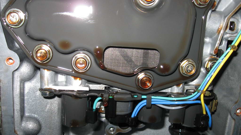

вот ещё вото
Комментарий к файлу: ГЕРМЕТИКОМ НАМАЗАНО :))
IMG_0118_новый размер.jpg [ 107.01 КБ | Просмотров: 17930 ]
IMG_0116_новый размер.jpg [ 78.39 КБ | Просмотров: 17930 ]
Комментарий к файлу: ФИЛЬТР-СЕТКА
IMG_0115_новый размер.jpg [ 97.88 КБ | Просмотров: 17930 ]
Последний раз редактировалось DRIVER 03.11.2009 05:54, всего редактировалось 2 раз(а).
СообщениеДобавлено: 03.11.2009 05:50
Сообщения: 447
после замены наблюдается немного более плавное переключение передач ........
